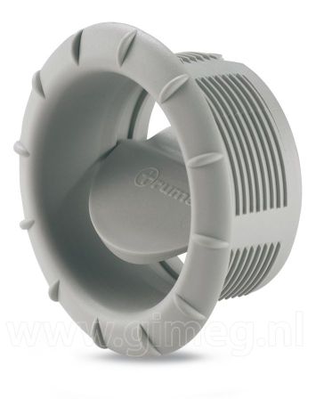

Am cumparat si eu un trumavent pe care acum vreau sa-l montez.
Nu stiu exact ce sa cumpar pentru a atasa capacul cu valva de furtunul de aer.
Trebuie sa cumpar pe langa capacul cu valva
Capac cu valva.jpg (14.55 KiB) Vizualizat de 4908 ori
si
"T-ul pentru cuplare si terminal" [attachment=0]T pentru cuplare si terminal.jpg[/attachment]
impreuna cu " piulita pentru conectarea capacului cu valva " [attachment=2]Piulita pentru conectarea capacului cu valva.jpg[/attachment]
sau doar "T -ul pentru cuplare" [attachment=1]T pentru cuplare.jpg[/attachment]
... nu stiu.
Imi puteti spune va rog configuratia corecta ?

S-o luam pe rand.
Prima poza se imbina cu a doua poza (T-ul) si cu a treia poza (piulita). Similar piesei din prima poza mai exista ceva, dar cu "aripioare" fixe si pe care nu ati postat-o aici.
Ce se vede in poza 1, precum si piesa cu "aripioare" de care vorbeam mai devreme, se monteaza la exterior, adica la vedere. Piesele din pozele 2 si 3 se monteaza in interior si fac legatura cu furtunul/tubul grofat. Imbinarea se face de maniera...furtunul intra in piesele de care vorbeam. Daca gura de ventilatie (piesa din poza 1) este la capatul de linie al sistemului de ventilatie, trebuie imbinata cu piesa din poza 3, furtunul intra in piesa din poza 3. Daca gura de ventilatie (piesa din poza 1) nu se afla la capat de linie si se afla pe traseul sistemului de ventilatie, atunci se va imbina cu T-ul din poza 2, furtunul intra in T-ul amintit.
T-ul din poza 4, este utilizat doar pentru ramificatia sistemului de ventilatie, in fiecate din cele 3 iesiri ale T-ului intra tub. Este utilizat cu succes atunci cand se doreste incalzirea compartimentului cu butelii. Se intercaleaza pe tubul grofat si din "burta" T-ului pleaca un segment care ajunge la compartimentul cu butelii.

Am inteles bine ?
Pentru fiecare iesire ( adica pentru fiecare capac de valva ) eu fac legatura dintre furtun si ea cu piesa din poza 2 si doar la final am nevoie de piesa 3, nu ?
Va multumesc

Da, ati inteles foarte bine si sunteti pe drumul cel bun.
