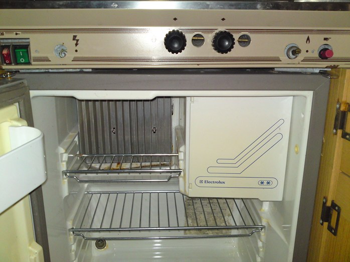

Sa dezvolt:
Acea tabla care maschiaza golul dintre aragaz si frigider (cea cu gauri pentru butoane, robineti si aprinzator) este deplasata spre stanga (nu permite revenirea butonului de aprindere) (cel rosu) si ca urmare nu pot verifica daca functioneaza frigiderul pe gaz (posibil sa fi fost schimbata) sau frigiderul sa fi fost schimbat si sa nu se fi facut "reglajele" necesare ca frigiderul sa fie folosit.
Maine dimineata de la munca (am uitat laptopul la servici) voi posta o poza mai explicita.
De mentionat ca nu am reusit sa aprind flacara frigiderului (sa-l probez) asta fiind ultima problema de rezolvat inainte de prima iesire.

Da este asmanator;
din poza atasata se poate vedea ca: butoanele rosu si verde sunt bine pozitionate dar inspre dreapta incepe o decalare de pozitie (ceea ce ma duce cu gandul la schimbarea ei cu un alt model dealungul timpului. aprinzatorul este cel mai afectat nepermitandu-i acestuia revenirea.

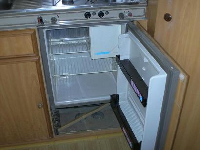

Gavriil Stiharul
Re: ce risc?
Intrucit,prima foto este de la mine(avem dupa cum am vazut acelasi model de rulota)pot sa imi exprim o parere si anume:cindva a fost desfacut frigiderul pentru unele lucrari si conductele au fost miscate din pozitie .Deci: se desface din kiplinguri si piulitele de la robineti.Indepartin-o se are acces la partea de deasupra a frigiderului .Se ridica un pic de ghiuveta(se pune o bucata de scindura sau altceva) si se modifica atent pozitia robinetilor din conducte stinga-dreapta ,cum este nevoie si cit este nevoie.Se monteaza la loc totul .Cind am curatat arzatorul ,a fost nevoie sa il scot frigiderul(nu am gura de vizitare in acea zona in spatele rulotei .Am vazut ca atunci cind am ridicat ghiuveta se deplaseaza un pic si conductele ,deci am lucrat atent.Atentie la montaj,nu trebuie largite gaurile,ci doar adus pe pozitie corecta.Neamtul a montat corect,cel ce a lucrat acolo a montat prost . 😉Fiind acelasi model de rulota ,mai pot da ceva relatii la nevoie. :)O precizare :poate fi si placa luata de la alta rulota si nu se potrivesc :?:trebuie vazut daca se permite aducerea la pozitie a robinetilor in acest caz.

cu siguranta s-a umblat la ceva, ori la frgider (cel mai probabil) ori la acel panou.
din ce am putut observa dupa desfacerea primelor suruburi (cele din fata) am observat ca: comenzile sunt montate pe un "L" metalic (doua in total) dar ca sa ajung la ele si sa le schimb un pic pozitia trebuie sa dau deoparte toata partea de sus (aragazul si chiuveta)
nu stiu ce se afla sub placa de inox a aragazului :?: trebuie sa intervin prin dulapul de sub chiuveta sau se poate ridica destul de mult incat sa pot desface :?:
oricum voi incerca singurel in functie de vreme (nu ma pot misca in voie cu 7 haine pe mine) daca nu ma voi descurca ..... voi striga dupa ajutor :o
Oricum va multumesc!

Daca se ridica placa aragazului,aveti acces la toate conductle de gaz si la tot panoul frigiderului.Accesul nu se face prin dulapul de sub chiuveta.Ochiurile de la aragaz se rotesc si se scot.Garniturile de sub ele se pot rupe,dar se gasesc,cum spuneam.Arata ca aici : viewtopic.php?f=49&t=4013 . Mai trebuie desfacute piulitele de la termocuplele de langa ochiuri(ele raman cand se ridica placa).

Uitindu-ma mai atent la foto am observat ca toate butoanele ar trebui sa fie deplasate spre stinga pt.a fi pe pozitie corecta.Mai mult ca sigur acea tabla de protectie (paravan frontal)nu este cea originala.Incearca sa aliniezi instalatia pe centrul gaurilorfiindca vad ca robinetii sunt corect montati.

Inelele respective sunt din clingherit(marsit),nu metalice;au foto in topic-ul indicat mai sus.In foto atasata mai sus am facut o sageata rosie.Varful sagetii indica zona unde este acel inel;intre ochiul de aragaz si placa de inox a aragazului.Prinderea este tip baioneta,cam ca la aparatele foto tip DSLR,la care obiectivul se monteaza cam la fel prin rotire,sistem baioneta.
