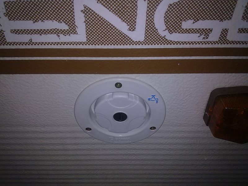

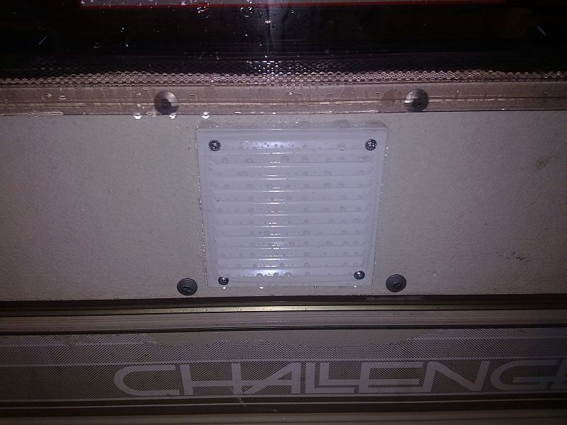

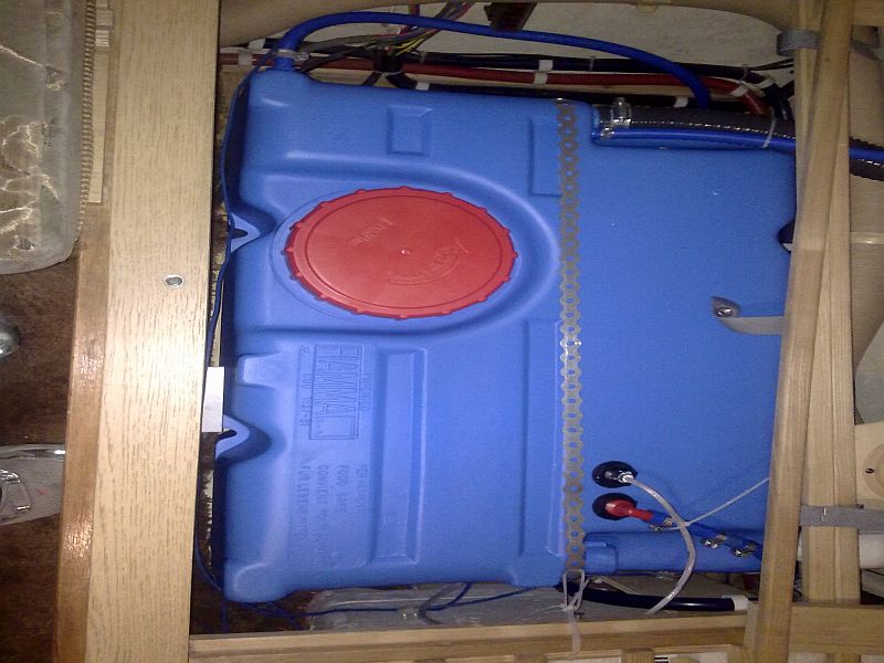

Am reusit azi cu ajutorul lui Costi Tabra sa instalez aerisirea pentru aerul conditionat portabil si am mai montat rezervorul de 70 l cumparat de la dl Peti

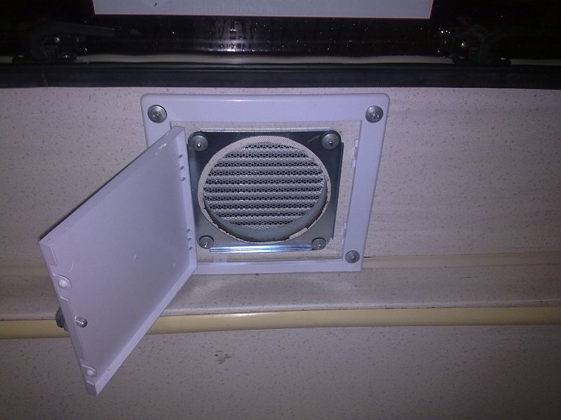

Aerisire si evacuarea aerului cald pe care il elimina aerul conditionat portabil , am facut-o in peretele din spate al rulotei unde am dat o gaura de 130 pe unde va intra burlanul prin care se evacueaza aerul cald facut la functionarea aerului conditionat.

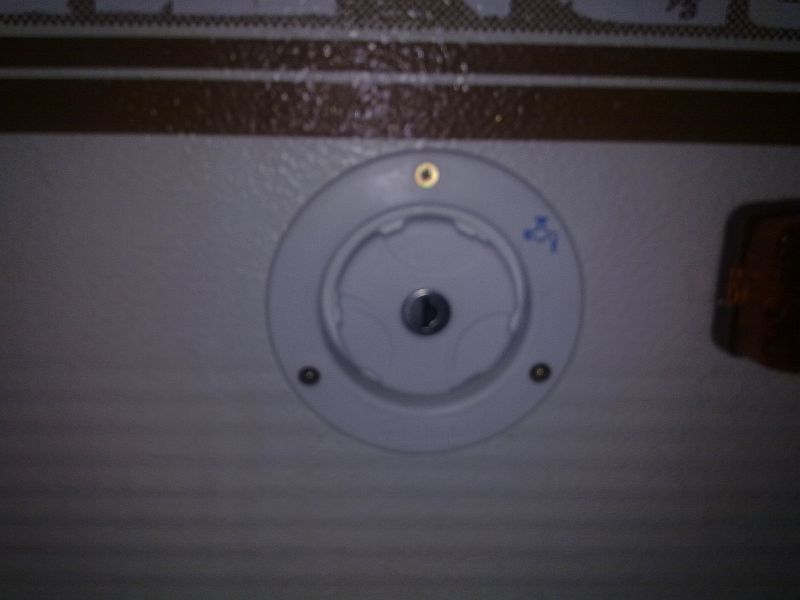

La montarea rezervorului de apa de 70 de l am intimpinat ceva dificultati acesta fiind montat sub canapea unde a trebuit sa mutam tubulatura de la truma dar a mers frumos , am instalat si buson de alimentare cu apa in exterior deci acum nu pot sa ma vait cu rezervor de apa in interior si alimentare exterioara , sunt impacat ca am scapat de bidonul de apa exterior pe care nu il agrream de loc.
Recunosc ca a costat ceva dar am ajuns la concluzia ca si la rulota este exact ca la masina , optiunile costa am scos din buzunar pentru rezervor si cht de montaj cu tot ce trebuie 200 eu, pe aerul conditionat la fel 200 eu dar usor usor scap si dotez rulota cu tot ce este necesar , mai am de luat antena satelit si cauciucuri noi in rest este dotata cu tot ce si-ar dorii orice rulotist, apa calda , dus , incalzire cu ventilatie, redresor incorporat pt incarcarea bateriei, rezervor de apa in interior, aer conditionat,panou fotovoltaic pt incarcarea bateriei, generator 2,2 kw Honda,nu mai enumar dotarile standard, si sa nu uit cum se incalzeste scot mocheta din interior si pun parchet.Pt cei interesati atasez poze cu ce am lucrat azi.
008 (2).jpg (78.48 KiB) Vizualizat de 6289 ori

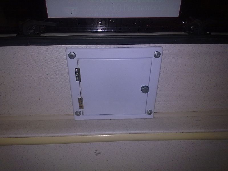

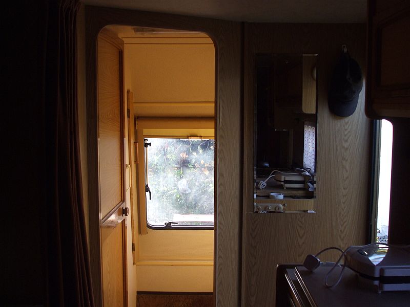

Deci sa incepem cu aerul conditionat , este un aer conditionat portabil care functioneaza la 220v , acest aer conditionat are o iesire prin care elimina aerul cald si acesta trebuie scos afara si de aceea am facut o gaura de 130 in pertele din spatele rulotei pe unde va iesii aerul cald, parerile sunt impartite darrrrrrrrrrrrrr dupa ce veti vedea unde vine asezat aerul conditionat veti vedea ca e super super alegerea la pret minim. Rulota mea are in dreapta usii de la intrare un hol de 1m in care va sta aerul aici este un hol care face intrare in baie si utilizarea sifonierului deci nu incomodeaza absolut de loc spatiul de acces in rulota si impinge aerul rece in interior spre cele 2 canapele, l-am findit si dupa aceea am trecut la executie , nu recomand acest aer celor care un au o asezare in rulota ca la mine deoarece ar impiedica trecerea prin rulota orisi unde l-ati aseza, unii l-au montat in sifonier si de aceea cred ca au avut probleme cu aerul acesta nu trebuie sa stea intr-un loc inchis.Si inca un amanunt il pot folosii in orice moment in cort fara nici cea mai mica problema, Il pot folosii si off fiindca sunt posesorul uni generator de 2,2 kw Honda care se distreaza cu aparatul de aer conditionat in orice situatie
Am atasat o poza cu holul unde va functiona aerul si unde nu va incomada pe nimeni in nici un fel de activitate mai ales ca are dimensiuni reduse -45x37xH 85 deci intr-un metru patrat este suficient loc pt el.Si mai ales ca in acel hol nu treci decit cind mergi la baie sau la sifonier .
aici se vede holul unde vine aerul si nu incomodeaza in nici un fel
Picture 031.jpg (63.42 KiB) Vizualizat de 6165 ori
