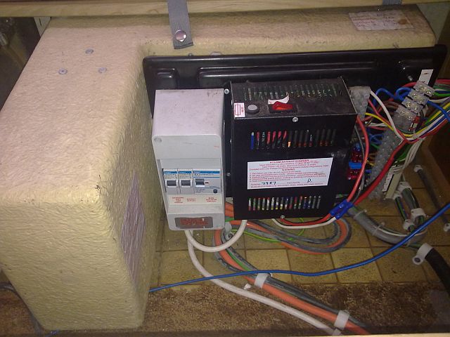

Atasez citeva poze cu redresorul de incarcare pt colegul care are o rulota ca aaceasta si se poate vedea si boilerul cu furtunele aferente
