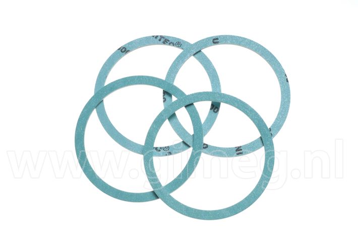

Am gasit acest produs(foto),cu explicatiile urmatoare:
"Informatii despre produs:
Aceste garnituri le folositi in cazul in care ochiul de aragaz s-a desprins de pe aragaz. Garniturile asigura o proportie corecta gaz - oxigen"

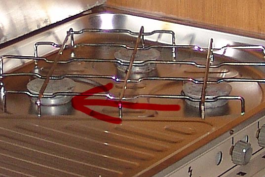

Cred ca sunt(seamana cu) acele garnituri care sunt sub ochiurile de la aragaz)intre tabla si piesa cere strange ochiul de la aragaz. si care din cauza vechimii s-au rupt la demontare(foto 2,marcaj unde este garnitura).
M-ar interesa,stie cineva,daca intr-adevar au rol de a asigura proportia de gaz-oxigen,corecta.Ce efect are,daca nu este acea garnitura,fiind rupta?Am constatat ca la ochiurile la care e rupta acea garnitara)sau lipsa se simte putin miros de gaz in functionare,pe cand la ochiul care are acea garnitura intacta nu.(sa fie doar o coincidenta?)
Le-as inlocui daca e necesar si daca e vorba de acele garnituri marcate in desen.
locul unde este garnitura

Garnitura asigura etanseitatea arzatorului pe placa de inox. In lipsa ei sau cu ea deteriorata poti avea "scurgeri" de gaz, poate lua foc in zona respectiva, cu posibilitatea de a lua foc chiar sub placa de inox, sau "trage aer fals" ceea ce duce la o ardere defectuasa.
La pretul de 2-3buc/1 euro, eu zic sa le inlocuiesti !!!

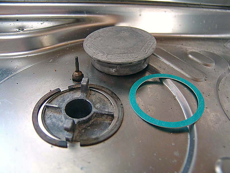

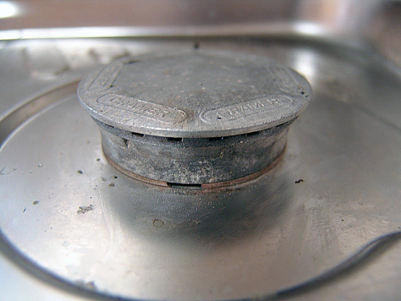

Sandu Toma scrie:Garnitura asigura etanseitatea arzatorului pe placa de inox. In lipsa ei sau cu ea deteriorata poti avea "scurgeri" de gaz, poate lua foc in zona respectiva, cu posibilitatea de a lua foc chiar sub placa de inox, sau "trage aer fals" ceea ce duce la o ardere defectuasa.
Le-am luat mai demult,dar acum ca e mai cald le-am inlocuit.Cam asa arata garnitura deteriorata,la un ochi lipsea total chiar(langa,cea verde este noua).Cand functiona aragazul se simtea un puternic miros de gaz;e foarte riscant,constat,sa functioneze fara sau cu ele rupte.Pentru cei interesati,e bine sa verificati aceste garnituri,sau daca se rup cand umblati la ochiuri,sa le inlocuiti.La mine s-au rupt (fiind vechi si casante) cand am demontat pentru a lucra la frigider.

Sergiu, din ce am vazut la mine garniturile acelea par a fi din azbest. Ce vad la tine, la noile garnituri par a fi din clingherit.
Sunt curios daca vor rezista in timp, mai ales cea care este in contact direct cu arzatorul, pentru ca si eu va trebui sa le schimb.

La mine la prima vedere arata a fi ceva metalic ca aspect(dar nu sunt,ca se rup usor),se vede si in foto;da,cele noi sunt din clingherit,dar la motoare auto se folosesc garnituri din clingherit si acolo temperaturile depasesc 90 grade si rezista.Eu cred ca daca s-au manufacturat ca piese de schimb,vor rezista macar o perioada,cat or fi calculat cei ce le produc.Foarte mult,ca cele originale (anul 1992 in cazul meu),poate ca nu;ca si orice lucru facut mai nou,care nu are durata prea mare de folosinta,ca sa mai cumparam sa nu ÅŸomeze cei ce le produc :roll:

Sergiu, care sunt diametrele garniturilor si eventual grosimea?
Re: Garnituri pt. aragaz
Exista si 60x50x1mm si 60x51x1,5mm, depinde ce ai tu la aragaz, iar pretul este sub 1Euro/buc

Astea sunt dimensiunile.Eu am luat 60x50x1mm,nu m-am mai dus la rulota sa masor.Acum am vazut ca resturile pe care le mai am au 1,5mm.Dar am pus garnitura de 1mm si nu a mai iesit gaz.Ca diametru au intrat usor impinse la loc,dar fiind clingherit a cedat;probabil trebuia sa iau 60x51x1,5mm;o sa iau si din alea pentru orice eventualitate si ca sa fiu sigur,dar nu e foarte mare diferenta.Probabil acel capac al ochiului cu o garnitura de 1,5mm se va strange mai bine,dar daca asa nu se mai simtea miros de gaz am considerat ca merge si asta.
