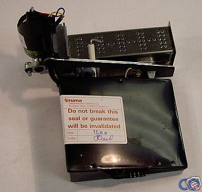

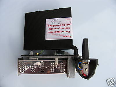

Am si eu un boiler cu gaz Thruma al unui client la care nu am reusit sa-i dau de cap, dar cred ca modulul electronic este vinovatul caci in rest este bine totul. Aici Tema este ca se aprinde si se stinge dupa cateva secunde. Acelasi fenomen. Nu sesiseaza ca s-a aprins gazul. Si este cu senzor cu bimetal. Nu-i dau de cap si gata. M-am chinuit cu el ore intregi cu tot felul de gaze si reglaje la electrod. Sunt aproape convins ca modulul electronic este de vina. Electronica este relativ simpla. Un amplificator si un comparator care inhiba sau nu o electrovalva dubla.
Sper ca cele relatate sa-ti fie de folos.
Bafta si minuni!
P.S.
Poate niste poze cu arzatorul ar fi mai edificatoare.

Re: boiler apa calda carver cascade 2
Scris: 26 Apr 2010, 19:40
de Stoica Cristian
Scris: 26 Apr 2010, 19:41
de Stoica Cristian
asa arata arzatoru la carver cascade 2
Scris: 26 Apr 2010, 21:05
de Radu Pascu
Deci este cu totul diferit sistemul. Nu ai sesizor de flacara, sau cel putin nu-l recunosc in fotografie.
