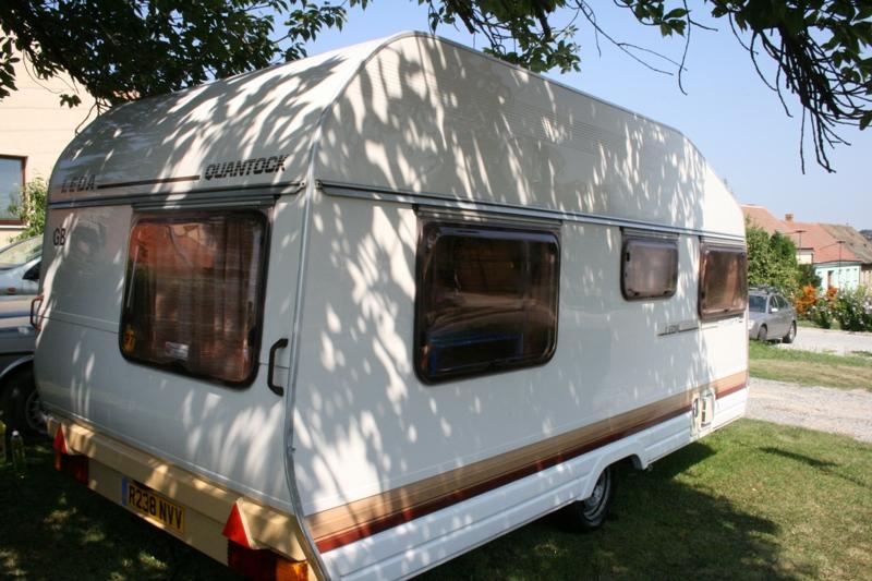

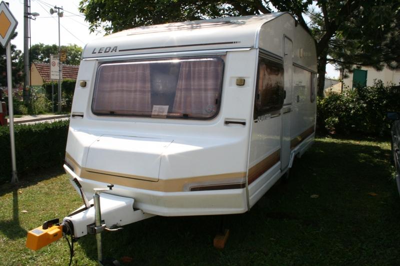

Intentionez sa achizitionez o rulota englezeasca de tip Avondale 'Leda Quantock' si deoarece sunt foarte nou in domeniu vreau sa apelez la bunavointa dvs in a-mi da niste sfaturi si opinii despre aceasta rulota prezentata mai jos.
Am gasit anuntul cu urmatorele detalii:
- rulota typ Avondale 'Leda Quantock' din 1992
- 5 locuri = 2 paturi duble si unul supraetajat
- incalzire centrala pe gaz
- boiler pe gaz
- aragaz +cuptor si chiuveta
- frigider pe 12v incorporat
- roata de rezerva si jockey wheel noi
- butelie si rezervor de apa
- toaleta cu dus si chiuveta rabatabila
- geamurile sunt duble si unul dintre ele are plasa de insecte
- ofera si un cablu de racordare la tensiune 220v de 40m
Pretul de vanzare ar fi undeva la 1200 de euro. Vanzatorul este persoana fizica. Rulota are numere de Anglia pe ea.
Am sa atasez curand si pozele care le am.
Intrebarile pe care le am sunt:
- cum vi se par dotarile vis a vis de pretul cerut.
- ce acte trebuie sa fac si sa primesc in afara de contractul de vanzare cumparare, datorita faptului ca noi suntem in Cehia iar vanzatorul si rulota sunt din Anglia
- la ce trebuie sa acord atentie cand o sa merg sa o vad sambata viitoare(14.11.2009)?
- cam cat dureaza o inmatriculare la noi deoarece vreau sa o inmatriculez in Romania
De asemenea orice sfat sau opinie este binevenita si apreciata.
Va multumesc

Nu cumpara rulota englezeasca!!! Asculta sfatul meu. Am experienta mea plus inca doua ale unor prieteni. Aceleasi probleme. Structura!!! Probabil ca umezeala englezeasca tipica isi spune cuvantul in timp.
Dan Iliescu
Mesaje: 490
Data nasterii: 01 Iun 1967
Re: Va rog opinii in vederea cumpararii Avondale Leda Quantock
Mesaj de Dan Iliescu »
De acord cu Sergiu. La Cheia in camping am 2 prieteni cu rulote englezesti carora nu le dam de cap. Una are peretii si podeaua mucegaite iar la cealalta curge apa prin incheieturile plafonului.

parpaneata scrie:Nu cumpara rulota englezeasca!!! Asculta sfatul meu. Am experienta mea plus inca doua ale unor prieteni. Aceleasi probleme. Structura!!! Probabil ca umezeala englezeasca tipica isi spune cuvantul in timp.
Domnule Parpaneata: Am sa iau acest sfat ca pe o opinie avizata si am sa tin cont.
Dan Iliescu scrie:De acord cu Sergiu. La Cheia in camping am 2 prieteni cu rulote englezesti carora nu le dam de cap. Una are peretii si podeaua mucegaite iar la cealalta curge apa prin incheieturile plafonului.
Domnule Dan Iliescu: Inteleg ca multe din rulotele englezesti care sunt chilipiruri pe piata trebuiesc bine verificate deoarece au fost niste inundatii care le-au afectat si nu au fost corespunzator restaurate. Cineva zicea ca trebuie verifcati peretii, tapetul cat si podeaua pe sub mocheta pentru a se gasi urme de mucegai, umezeala, infiltratii.
Costin Tabra scrie: Deoarece rulota este in UK, nu exista certificat de inmatriculare sau carte de identitate. Astfel incat, in afara de contractul de vanzare-cumparare nu aveti alte acte de primit.
Rulota este in Cehia adusa de vreo 5 ani si daca o iau o sa fac ctr de vanzare cumparare aici .
Totusi asa la prima vedere vreau sa stiu cum vi se pare pretul vis a vis de ce ceea ce putem vedea in pozele postate? Intreb pentru ca ar trebuie sa fac 600 de km sa ma duc sa o vad si daca nici pretul nu e bun si exista posibilitate de a avea probleme atunci mai bine nu ma duc sa o vad.
Dyonis
Odenie Sergiu
Mesaje: 890
Localitate: Cluj-Napoca
Mesaj de Odenie Sergiu »
Eu unul nu cunosc rulotele englezesti(decat din ce s-a spus pe aici),dar ce pot sa spun ca in noiembrie 2008,am fost in Germania ,sa-mi iau rulota,printre altele.Am pornit de la ideea ca acolo,mai ales,voi reusi sa iau una pe la 1500,maxim 2000 euro si voiam si un an de fabricatie cat mai recent posibil,de la '90 in sus si sa aiba 2 paturi,eventual dus cu boiler pe gaz.Am constatat insa ca la acesti bani nu se gaseau decat mult mai vechi si cu dotari minime.Ca atare sub 3000 euro n-am gasit de la anii '90 in sus(ce e drept nu erau englezesti).La dotarile pe care vad ca le are aceasta rulota,plus anul de fabricatie si starea in care arata,(dupa poze),la cea ora acolo ar fi fost cam 3500 euro.Acuma intre timp s-a adancit criza...(la noi,la ei mai putin a influentat preturile) sa zicem ca au mai scazut,dar oricum 1200 euro este dubios (sa nu spun ridicol,ca ar fi bine sa fie asa preturile reale,dar...) in comparatie cu preturile reale la asemeanea dotari.Este adevarat si ca in fotografii poate arata super(asta e iluzia fotografiilor,totul poate arata mai frumos ca in realitate,daca vrei si spun asta pentru ca sunt fotograf si stiu ce se poate face in domeniu) si in realitate aspectul sa fie altul,sau sa aiba probleme de functionalitate.Deci dupa parerea mea,ori cel care o vinde este fraier(asta mai rar),ori are nevoie avida si urgenta de bani si e un chilipir(orice e posibil),ori e ceva dubios si are anumite probleme care pot"scapa neobservate" datorita unui pret de dumping.Este parerea mea,bazata pe informatii cumulate si de pe acest forum si din experienta achizitionarii de "afara" a rulotei;poate cei mai vechi in domeniu au alte puncet de vedere,care pot coincide,sau nu cu ce am postat eu.Sper sa fie de folos si sa ne tineti la curent cu subiectul,astfel putem si noi trage concluzia ulterior daca se confirma sau infirma parerile postate aici.

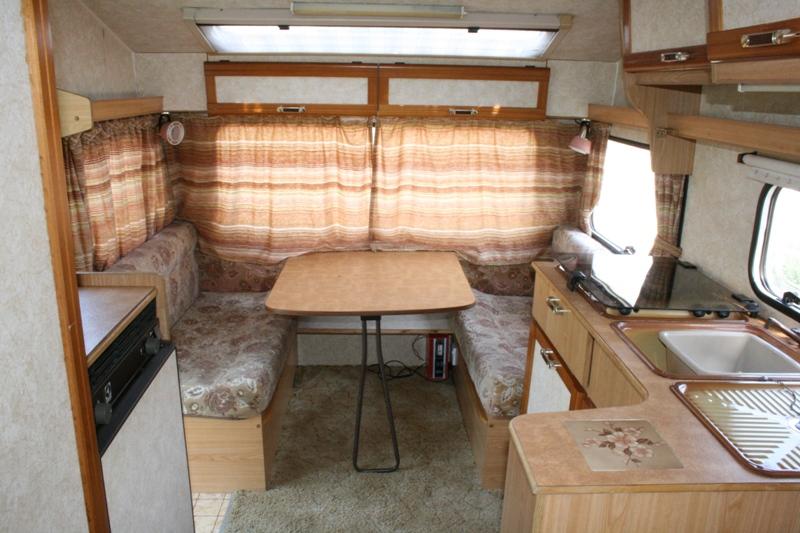

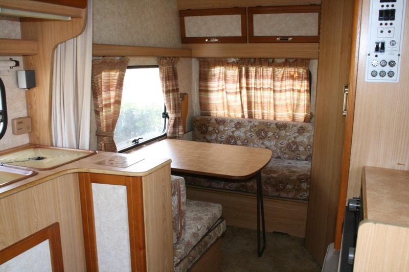

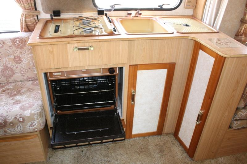

As indrazni sa vin cu o sugestie: cereti proprietarului sa faca mai multe poze, din diferite unghiuri si cu diferite "subiecte", cum ar fi centrala, interiorul baii, interiorul cutiei de gaz etc.
Din acele poze si, mai ales, din analiza detaliilor aparent fara importanta, veti putea sa va faceti o impresie mult mai completa despre rulota. Ca sa intelegeti la ce ma refer va dau un singur exemplu: cel care ne-a vandut rulota ne-a trimis vreo 30 de poze. Intr-una din acestea, se vedea, la intrarea in rulota, incaltamintea lasata deoparte. Este un detaliu care poate fi considerat minor si nerelevant, insa pentru noi acest amanunt a constituit dovada ca acel om respecta rulota pe care doreste s-o vanda. In toate celelalte poze ne-am uitat la muchiile mobilierului, la felul in care erau instalate cablurile electrice (erau trase frumos, erau intregi, nu atarnau, nu era un lucru de mantuiala) etc. Toate fotografiile trimise erau relevante, aratau absolut toate partile rulotei. Felul in care arata rulota in poze spune destul de multe despre proprietar. De acord cu Sergiu Odenie; fotografiile pot fi trucate, de aceea cu cat mai multe si cat mai relevante, cu atat probabilitatea sa te poti insela scade. Si acest lucru s-a verificat si din mesajele pe care le-am schimbat cu cel de la care am cumparat rulota: foarte deschis, foarte amabil, ne-a trimis absolut toate informatiile pe care le-am cerut, iar tonul mesajelor nu a fost niciodata in genul: Ce tot intrebi atat, domnule? O vrei, vino s-o vezi si cu asta basta...

Dar,totusi unde este patul suprapus ? Din foto nu reiese...
