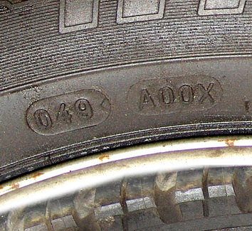

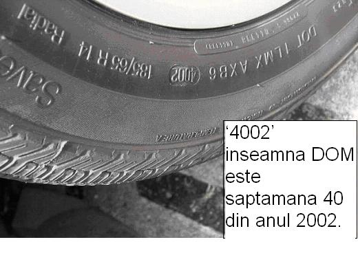

La masina mea,am verificat si scrie DOT 1006,deci fabricata in sapt.10 anul 2006.La rulota,insa,fiind si din '92 n-am reusit sa gasesc specificatia respectiva,doar ce se vede in al doilea atasament.Acuma poate n-o fi batut in cuie termenul ala de 4-6 ani,da poate e de retinut ca ar trebui sa ne uitam si la aceste specificatii,pentru siguranta in trafic.Cum rulotele ruleaza mai putin ca masina,profilul va fi bun multi ani,insa cauciucul imbatraneste,mai mult sau mai putin vizibil si poate e bine sa tinem cont si de acest aspect.Poate au aflat si altii de asta si poate au detalii mai multe.Am mai gasit asta pe net : http://www.bridgestone.com.au/tyres/pas ... e/age.aspx care poate ajuta la interpretare,la anvelope mai vechi.Daca ar fi prin comparatie,la mine ar fi saptamana 04,anul 99?Eu inca studiez...
Aceasta a fost sursa de inspiratie: [attachment=26372:attachment]

Da Sergiu, săptămâna 04 anul 1999.

Inseamna ca aniverseaza 10 ani!Si au un profil de invidiat...Cel putin eu de cand o am(rulota)am dat periodic cauciucurile cu o solutie pe care o folosesc si la masina,care le mentine negre si nu numai,le protejeaza si impotriva razelor ultraviolete(a soarelui),a imbatranirii.Macar atat pot face daca tot nu le-am schimbat.Dupa ce am postat mai sus,ar trebui...da mai amanam.

Anvelopele de rulotă sunt mai afectate de fenomenul de îmbătrânire a materialului, dect de cel de uzură (rulaj mic).
