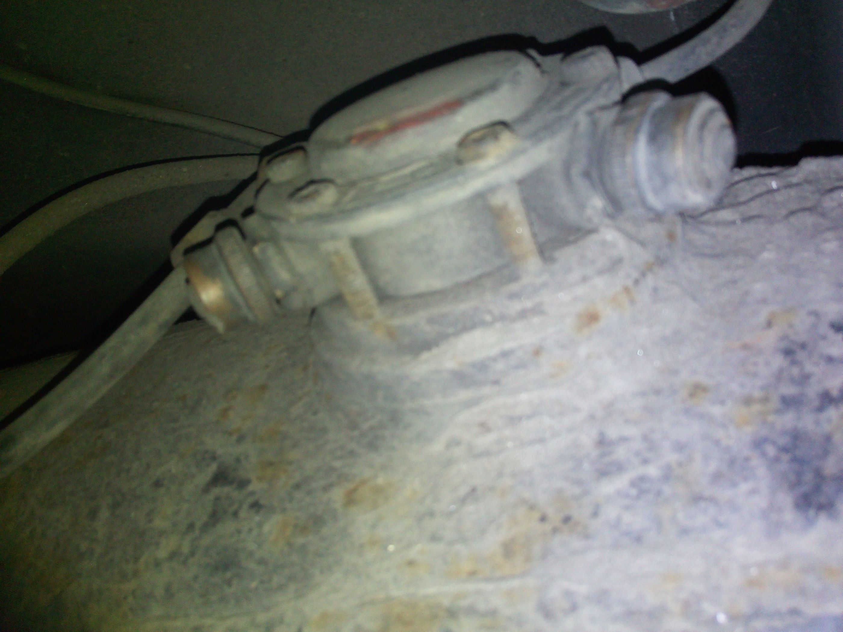

Buna seara,
Am o autorulota Fiat Ducato 2,5TD echipata LMC Liberty.
Sub rulota, pe sasiu, am 2 butelii de gpl mari (cred ca de 60 litri fiecare).
Pe una dintre butelii, se afla dispozitivul din poza.
Ce functie are el?
Pe el se afla un fel de robineti mici, cele 2 chestii mici rotunde care se afla pe chestia mare si rotunda.
Robinetii mici par a avea legatura fiecare cu cate una din butelii...
Dar per total, ce e chestia din poza si "ce face ea" ?
Multumesc.
robinet gpl.jpg (565.87 KiB) Vizualizat de 3135 ori

Raul Radulescu scrie: ↑16 Iul 2019, 21:13 Buna seara,
Ce functie are el?
Multumesc.
Revin cu o corectura: pe fiecare butelie se afla o astfel de dracovenie.
Si fiecare robinet mic se invarte, avand o cursa de circa 360 grade.
Deci...ce poate fi?

de Roman Vasile
Dupa poze putem doar ghici ce e. Probabil reductor. Reglabil? Tot ce se poate. Poate spalata "chestia" aia cu o pensula+WD40 se va vedea mai bine. Parca pe capac apare ceva scris cu rosu-galben. Pe urma o interogare pe net la "nea gogu" probabil va oferi ceva raspunsuri. Cu un pic de logica se poate si deduce, daca urmaresti de unde vin si unde pleaca conductele de legatura. Parca are si ceva legatura electrica pe acolo...Atunci mai mult ca sigur e supapa de siguranta legata undeva la un senzor gravitational. Dar asa cum am scris si mai sus: prima data o curatare zdravana.
Spor la cercetare!
L.E-inainte de a invarti in stanga dreapta acele "robinete" marcheaza-le pozitia!

de Raul Radulescu
Tarziu...sa le mai marchez pozitia, am invartit de ele in ambele sensuri sa vad ce cursa au...
In weekend o sa incerc sa le curat , poate vad vreun cod/eticheta etc.
Doar ca sunt greu accesibile....trebuie sa ma tarasc ca soparla pe sub masina.

de SERGHEIDIN
Iti ,,taie " legatura dintre rezervor si conducte.Am avut un astfel de rezervor pe un Fiat 850 si avea fix acea ,,dulie" .De la un ,,robinet" inchideai partea dinspre gura de alimentare si de la celalalt inchideai circuitul care ducea spre plaman .Cam asa imi amintesc ca lucrau (au trecut 30 si ceva de ani ).
