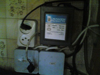

poate cineva sa imi spuna daca pot face legatura la transf.din imagine sa fac leg cu baterie independenta,fata de masina si generator(care momentan nu il am)

Poti sa te legi pe iesirea de la transformator cu o baterie de acumulator de 12v . Ai grija sa respecti polaritatea.Legaturile sa fie ferme si sa folosesti un conductor de cupru cu sectiunea de min 4mm.

multumesc frumos nea GICA ,o sa il desfac sa ma uit mai bine
cupru litat v-ati referit!

Da Costica :D cupru litat.

nu pot vedea fotografia transformatorului ,dar cred ca este vorba de cel de 220/12v.Eu am urmatoarea problema :am dorit sa montez o priza de 12v,am cumparat si montat o priza de bricheta masina.Nu o folosesc pe priza ci pentru dus portabil acum la mare .Din greseala am cuplat brucheta si sau incalzit firele,dupa care sa ars siguranta de la transformatorul 220/12 volti.As dori sa aflu de citi amperi este si unde se gasesc(piese electronice?)sau sunt de alta natura,special pt.rulote....Am verificat si am curent la firele ce ies din transformator,am pus o sig.confectionata artizanal(cu fir exterior),dar a ars-o.Am renuntat la acel buton de bricheta si acum sta descoperita.Am nevoie de siguranta . :shock: :(

depinde ce siguranta ai avut. banuiesc ca are siguranta pe 220 si atunci poti pune una mica de vreo 5 amperi de genul celor folosite la aparatele electrice.
daca pui o poza o sa stim exact.
le: totusi nu inteleg cum de ai curent daca s-a ars siguranta.

transformatorul se gaseste fixat sub ghiuveta de linga aragaz.Este de marime 100/125/100mm peste care pe dedesupt are o pasta de etansare.Din el ies doua fire care merg la siguranta.Siguranta are un dispozitiv cu capac de protectie.

daca siguranta e pe iesire si folosesti doar consumatori mici poti pune o siguranta 5 amperi .
nu vad bine tipul ei dar cred ca e lamelara de masina (sunt cele maro)

siguranta este de tipul celor de la radio sau tv ,de sticla cu capetele din metal .cu diametrul cam de 3 mm si lungime15mm.Sub transformator se vede capsula unde se pune acea siguranta.Fiind arsa nu am curent la nici-un consumator la 12v(lumini interior ,pompa apa ,etc).

atunci e siguranta de 12 volti cum se mai folosesc la daciile vechi. ar trebui sa gasesti la magazinele auto.
