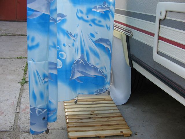

Dus exterior
Mesaj de George Burneci »
Pentru perioada de vara. Produs hand made :D :D :D
IMG_1932 [640x480].jpg (55.66 KiB) Vizualizat de 3742 ori
IMG_1926 [640x480].jpg (47.94 KiB) Vizualizat de 3745 ori
IMG_1927 [640x480].jpg (54.45 KiB) Vizualizat de 3746 ori
parpaneata
Mesaj de parpaneata »
Gogule......daca dai bilete,iau zece ca sa am acces! :lol: :lol: :lol:
E super mai! :D

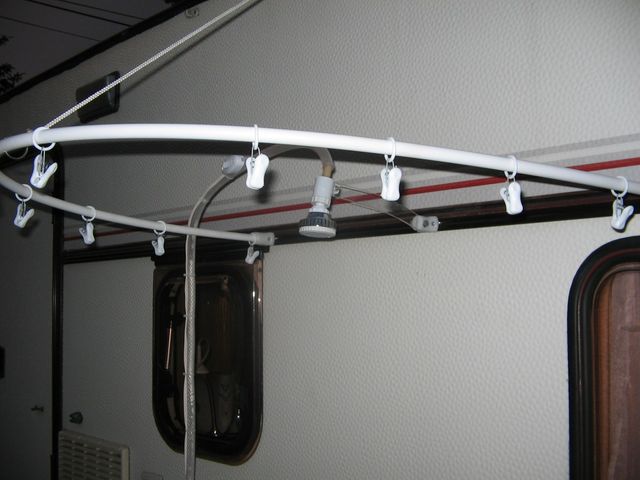

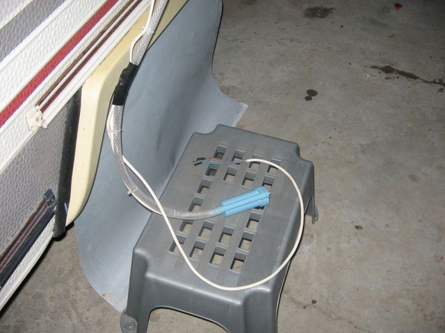

Sandule,salteaua e de o persoana sau doua? :lol: :lol: :lol:
Depinde cata apa consumi si cat suporta acoperisul rulotei:
- saltea de 1 persoana 1,90x0,75x0,13= 185 litri
- saltea de 2 persoane 1,90x1,40x0,13= 345 litri
Eu la rulota folosesc de o persoana, iar la ”camperul” de la livada de 2 persoane.
In dopul pentru umflare/ dezumflare rapida se introduce un stut Gardena de 3/4” si se strange cu un colier.
Umplerea ca si furnizarea se face cu o mufa si furtun Gardena cu cuplare rapida, fie cu pompa submersibila de 220V 250W din rau, fie cu pompita de 12v 15l/min din bidoane de 60l.

Ok am vazut prototipul!!Dar am o intrebare:de unde ati facut rost de acele clemesi de bara aia flexibila pt.acest ingenios dus?
