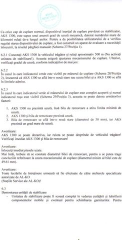

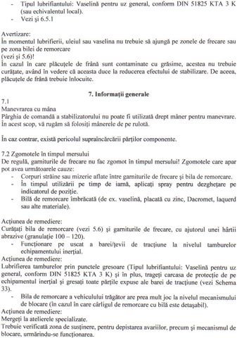

Dipozitiv de remorcare cu stabilizator AL -KO AKS 1300
Manualul este tradus fara a atasa schitele si figurile care sunt mentionate in material. Pentru cei interesati de acestea, le pot pune la dispozitie scanate din manual sau pentru bucuresteni manualul original.
fila 2 [640x480].jpg (49.09 KiB) Vizualizat de 5046 ori
fila 4 [640x480].jpg (30.28 KiB) Vizualizat de 5049 ori
fila 9 [640x480].jpg (21.61 KiB) Vizualizat de 5049 ori
fila 10 [640x480].jpg (23.5 KiB) Vizualizat de 5063 ori
