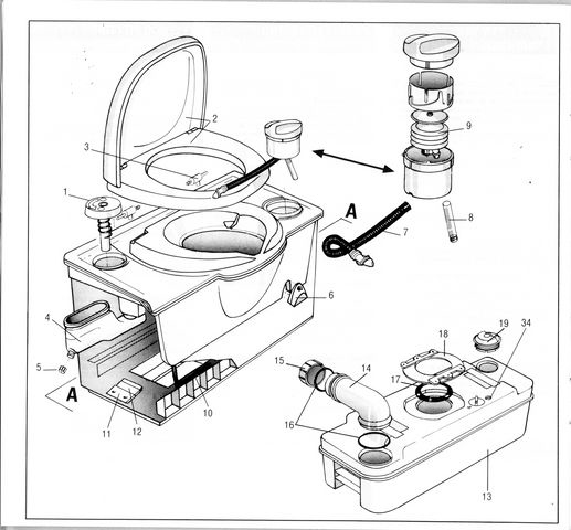

Manual THETFORD CASSETTE PORTA POTTI C4
Catalin Mihailescu
Mesaj de Catalin Mihailescu »
Cine doreste fisierul in format PDF este rugat sa-mi trimita un e-mail, deoarece fisierul este prea mare pentru a fi postat pe site.

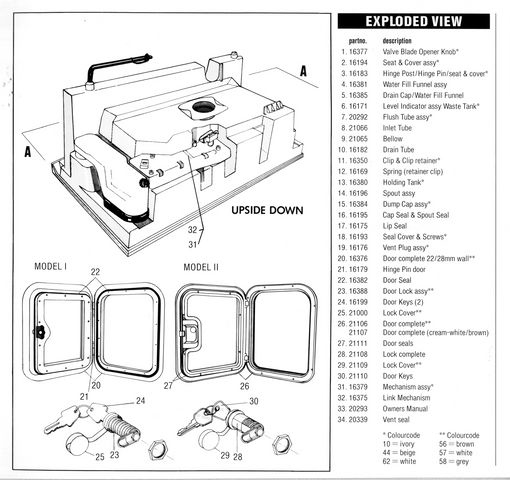

Catalin Mihailescu
Manual THETFORD CASSETTE PORTA POTTI C4 - partea II
Continuare
Ionita Bogdan
Mesaje: 414
Mesaj de Ionita Bogdan »
Ma intereseaza in special cum se demonteaza si se scoate din locul in care a fost montat !
Catalin Mihailescu
Ionita Bogdan scrie:Ma intereseaza in special cum se demonteaza si se scoate din locul in care a fost montat !
Asta nu stiu, dar poate va ajuta @Samson

Costin Tabra
Mesaje: 766
Data nasterii: 12 Iul 1970
Mesaj de Costin Tabra »
Completare la cele spuse de Samson :D : Pe pagina de internet www.thetford-europe.com gasiti inclusiv modul de montare a unei toalete cu caseta.
La adresa urmatoare gasiti manualele de utilizare si de instalare pentru toate toaletele cu caseta fabricate de compania Thetford:
http://www.thetford-europe.com/web/show ... /langid=42
Sper sa nu fiu amendat pentru postarea unor link-uri; consider ca ele nu fac reclama unei anumite companii, ci fac trimitere la o problema tehnica exprimata de un coleg de forum.
