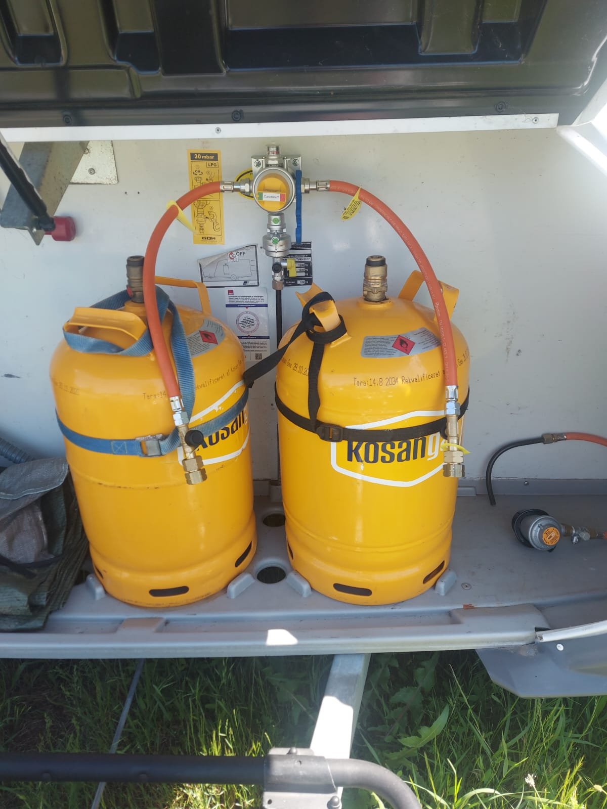

Bună ziua,
am o nelămurire.
Rulota achiziționată a venit cu 2 butelii din Danemarca, cu un regulator de gaz cu cuplă rapida.
Am făcut un upgrade la un regulator de gaz pentru două surse cu comutare automată a sursei, dar în schimb, se pare că trebuie să schimb și buteliile pentru că, evident, regulatorul nou are conectică pentru România. (după cum se vede în imagine)
Nelămurirea mea este: ce fac cu cele 2 butelii și cu regulatorul de gaz model Danemarca?

Nimic.
Buteliile (aproape sigur) pot fi modificate, în sensul că se montează un robinet de butelie românească și se duc (ilegal) la umplut, la benzinărie.
Regulatorul este de neutilizat
Buteliile poți incerca să le vinzi (mare lucru nu obții pe ele, pentru ca modificarea cu robinetul o să-l coste ceva pe viitorul proprietar), regulatorul rămâne la colecție (am și eu unul).
Ce capacitate au buteliile (că din poză reiese doar tara de 14,8 kg)?

Nu fac treburi ilegale (pentru că afectează siguranța mea și a celor din jur).
Daca nu pot face nimic cu buteliile le donez. Sau, oare există un serviciu care le poate prelua pentru reciclare?
Referitor la capacitate: nu știu care este.

Reciclarea la fier vechi.
Pentru donație vei găsi clienți.
O cinste ți-aș face și eu, dar nu se pot trimite prin poștă sau curier, așa ca va trebui să se rezolve local.
