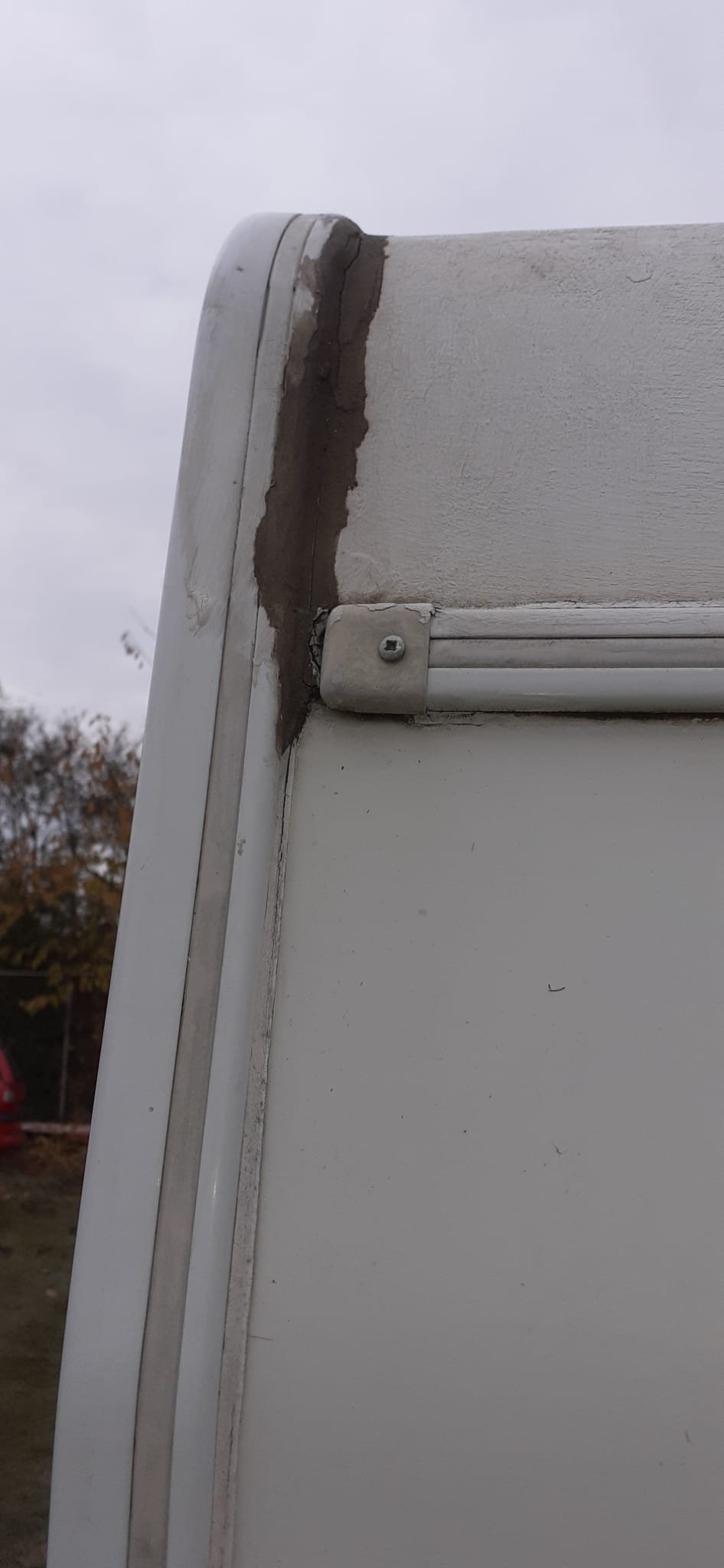

La un moment dat ma gandesc sa sterg de praf panoul foto si aruncand un ochi deasupra vad ca imi spanzura pe distanta destul de mare ceva gen siret de plastic. Sun la Corda, spun despre ce e vorba, imi zice ca nu e problema, e doar garnitura care vine pe un sant din cadrul metalic masticat, care acopera suruburile de fixare a cadrului, pot sa o pun singur la loc, o indes in sant si intra. O fixez relativ usor, problema rezolvata.
Asta a fost prima scapare gen Corda.

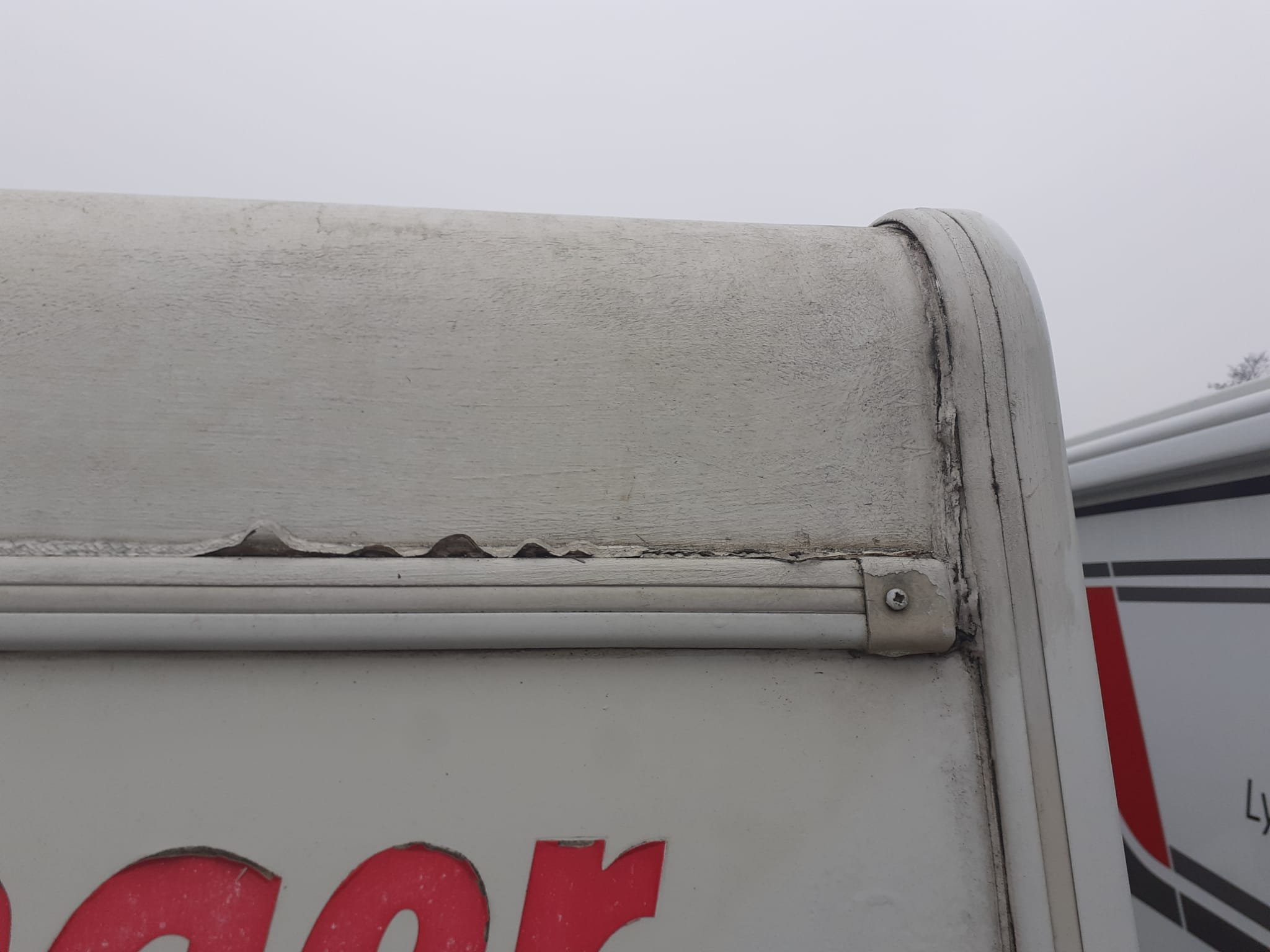

Dupa o perioada, la o ploaie, vedem ca ne picura in melc pe la coltul trapei montata in locul AC demondat. Eram in deplasare, morcovul cat China, nu aveam ce face. Facut poze, rugat sa nu mai ploua, rugaminte ascultata.
Intors din deplasare, mers la Corda, dat din colt in colt, facut remasticarea trapei pe garantie.
Scaparea nr.2 de la Corda.

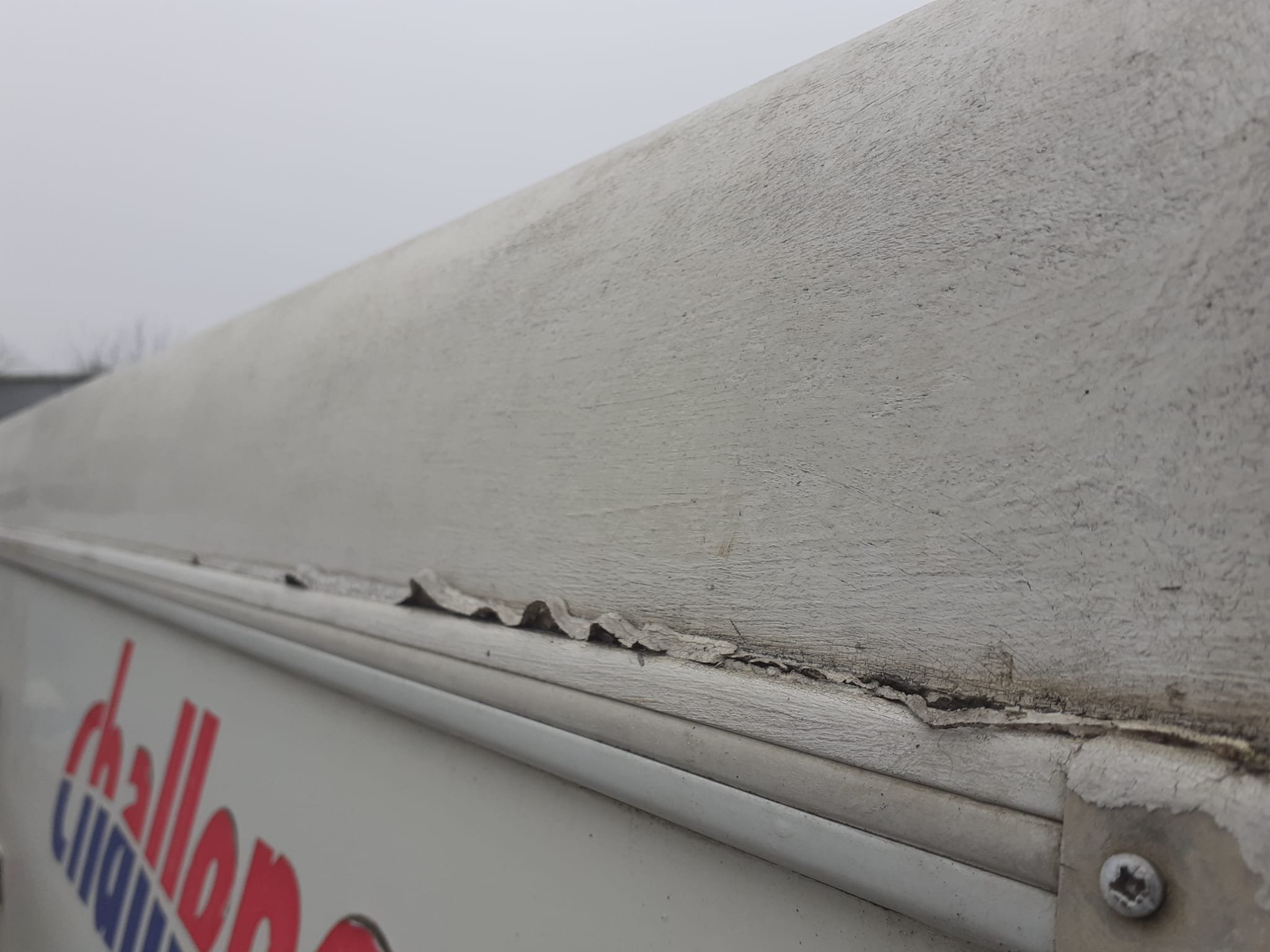

Fugarim melcul iarasi, la un moment dat ce sa vezi, iarasi ploua in interior, iarasi pe la trapa, iarasi acelasi colt. Facut poze, filmat, rugat sa nu mai ploua, rugaminte ascultata.
Mers iarasi la Corda, facut un pic de scandal (in limitele bunului simt, fara strigaturi si injuraturi, dar reprosuri).
Lasat melcul la ei pt a 3-a reparatie la trapa (1 data la inlocuirea AC cu trapa, a 2 oara cand a plouat prima data inauntru).
Dupa cateva zile ne cheama sa il luam ca e rezolvat. Problema, dupa spusele Corda, nu era la trapa, era la imbinarea dintre "nas"(partea de deasupra cabinei soferului) si "camera de locuit".
La imbinare este un fel de platbanda lata, masticata de Corda. Explicatia data de Corda era ca se strangea praf in zona acelei imbinari, praful dezvolta bacterii/microbi, care bacterii mancau masticul de sub elementul de imbinare si pe acolo intra apa. Nefiind specialist in masticare am zis ok asa o fi. Dar cand mai siliconam prin casa una alta citeam ca respectivele silicoane au si proprietati antibacteriene, pe scurt siliconul/masticul ar fi trebuit sa stea in gat bacteriilor. Am mai intrebat 2 persoane (pt second opinion) care se ocupau cu reparatii rulote, cand le-am zis de "bacteriile care mananca masticul" au inceput sa rada anandoua spunand ca asa ceva nu este posibil, alta e cauza "disparitiei" siliconului (posibil mastic prost, posibil necuratare buna a locului de masticat, asa mi s-a spus pe nevazute a locului).
In sfarsit, Corda a facut reparatia (pe garantie), eu curatam periodic praful de deasupra, pana acum nu am mai avut probleme (nu stiu daca din cauza curatirii prafului sau pt ca au lucrat cum trebuie de data asta).

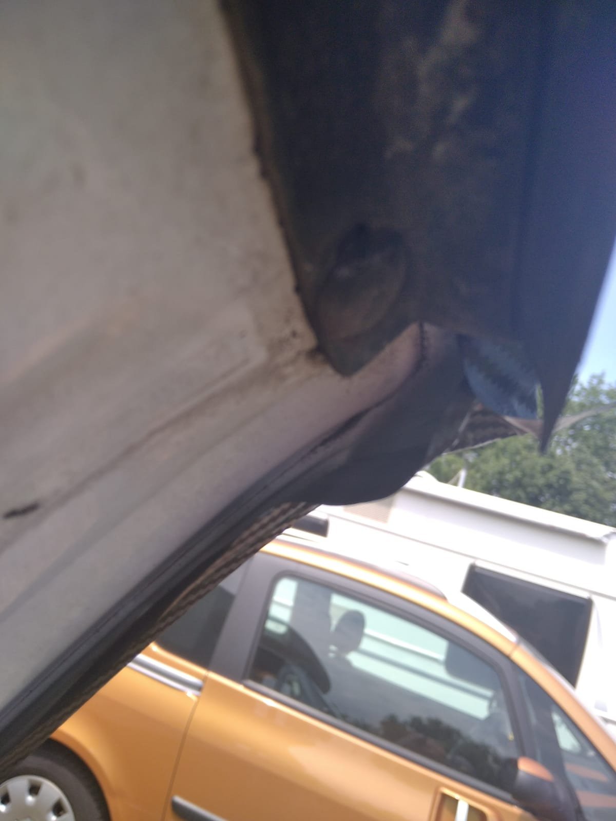

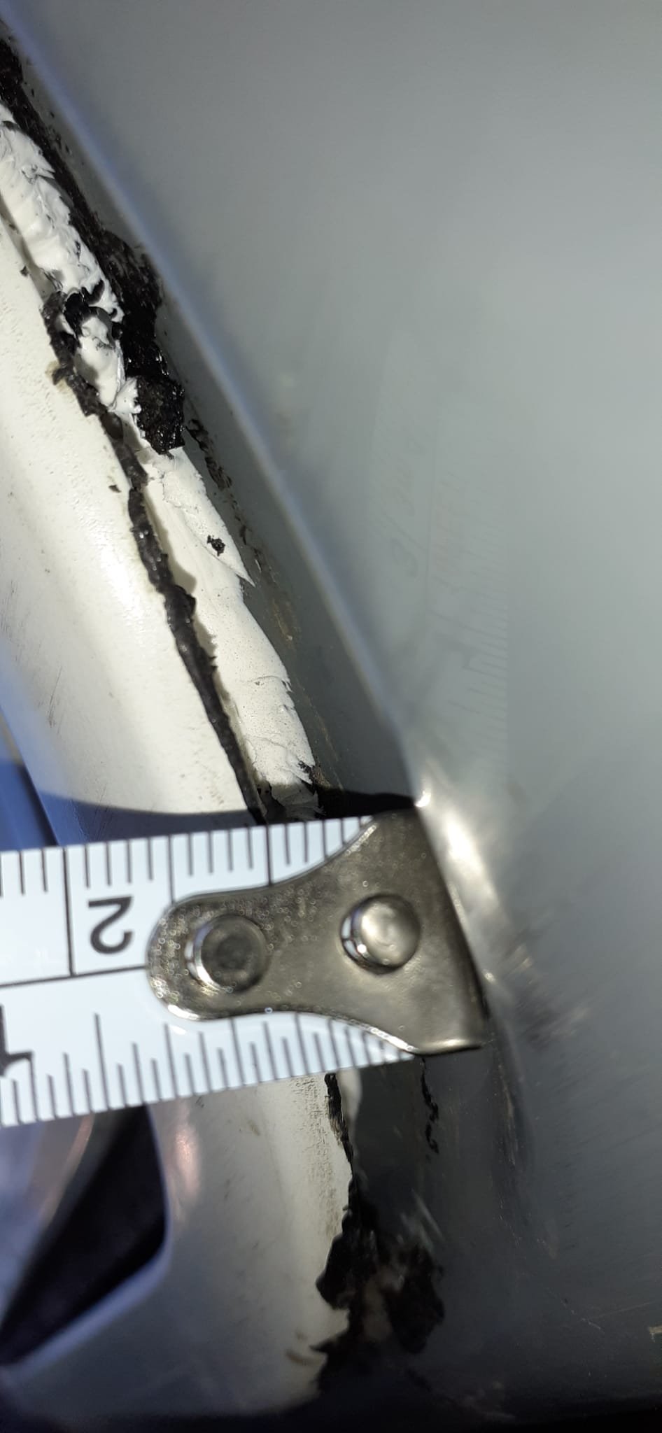

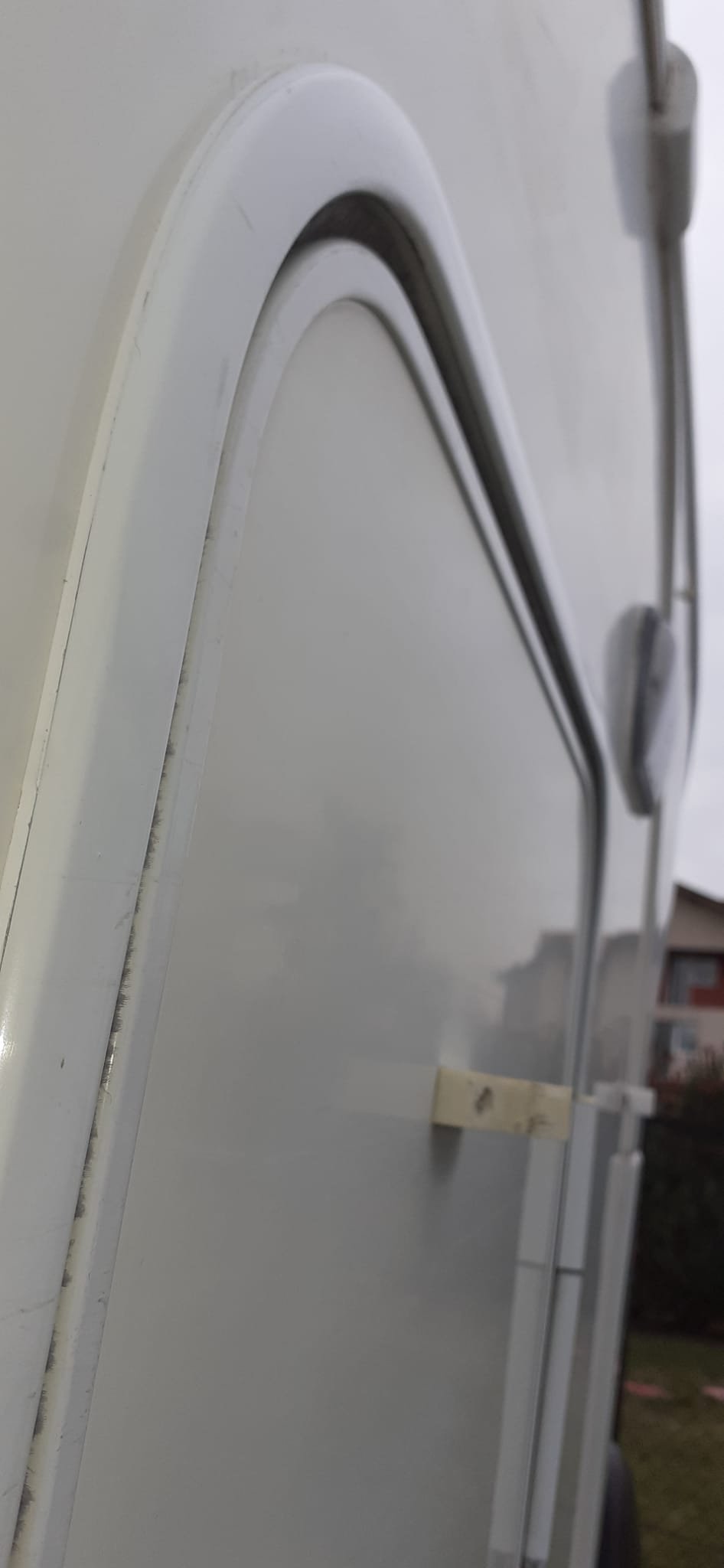

In toamna lui 2022 am observat o umflatura undeva langa cadrul usii de intrare in melc (zona ascunsa un pic, nu chiar vizibila). Pipai, moale, zic ops, infiltratie iarasi. Suprafata cam cat o palma moale. Suprafata era aproape de tavan, deci de lucrarea de masticare initiala din 2020. Nu era moale si exact langa tavan dar o secunda mai jos incepea moliciunea.
Programat la Corda (eram oarecum legat de ei prin garantia de 7 ani a lucrarii initiale),vazut, infiltratia e ori de la cadrul usii ori de la lampa de afara.
S-a stabilit ca e de la cadrul usii care avea o hiba (o clema lipsa care nu mai "tragea" cadrul chiar peste panou, in timp intra apa pe acolo).
Zic ok , o estimare de pret si timp, imi da estimarea, zic ok, haideti sa o reparam .
Se apuca de reparat, mi se comunica un pret dublu apoi (stricaciuni mai mari decat s-a estimat) zic asta e, mergem inainte.
Dupa cateva zile mi se spune ca e gata, pot sa vin sa iau melcul.

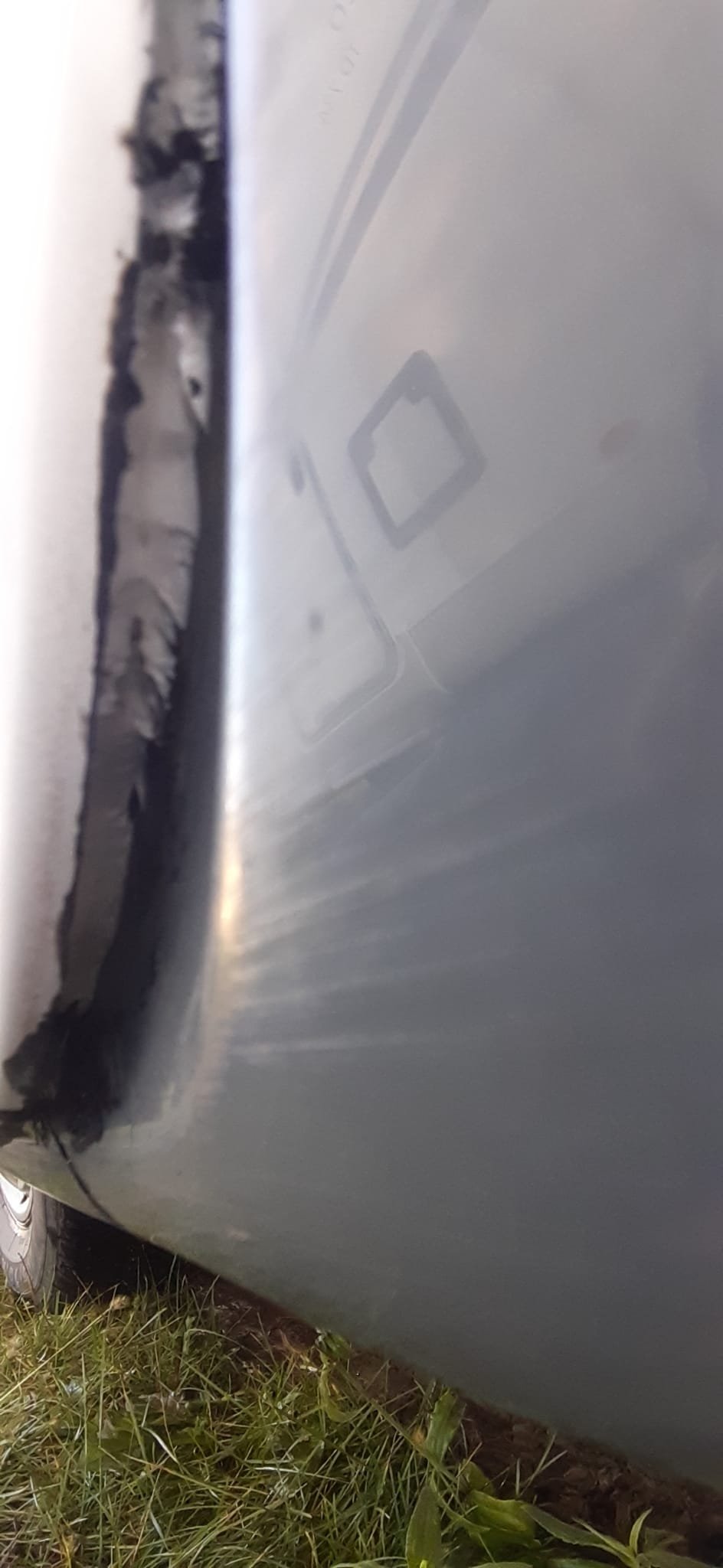

Vin cu taxiul (60 lei dus) urmand sa plec cu melcul....ce sa vezi, nu se inchidea usa la melc. Baiatul care a lucrat mi-a zis ca trebuie sa o trantesc mai tare. Am ramas masca. Am incercat sa o trantesc mediu, mi-a zis sa o trantesc mai tare, la care am vazut negru.
Au urmat iar reprosuri (fara injuraturi sau ton ridicat) , realitatea fiind ca usa se inchidea bine cand am adus melcul iar acum trebuia trantita foarte tare ca sa se inchida. Ne uitam la cadrul usii, era indoit spre interior si freca usa de cadru.
Am lasat melcul pentru rezolvarea usii, intors iarasi cu taxiul (80 lei).
A doua zi ma suna Ionut Corda ca s-a rezolvat cu usa, pot sa vin sa iau melcul. Intreb "sigur rezolvat?", imi spune Corda ca verifica personal si ma suna in 10-15 minute pt confirmare. Cele 15 minute s-au facut ore, dupa vreo 2 ore imi zice ca ok, pot sa vin ca e rezolvat.
Ma duc iarasi cu taxiul, un frig si vant de mama mama, verific cum se inchide usa, cel care a lucrat a recunoscut ca a fost greseala lui, a pus mastic unde nu trebuia, mastic care a impins rama usii catre interior, dar acum e ok.
Se inchidea ok, iau melcul si il duc la parcarea lui urmand ca a doua zi sa merg sa il pregatesc pt iernare.
Imi tot statea pe creier ca desi cel care a lucrat stia ca nu se inchide usa bine totusi m-au chemat sa iau melcul. Nu puteam sa inteleg ce credeau, ca accept sa trantesc usa de fiecare data?
Scriu pe whats app lui Corda, ii explic ca am fost pus de pomana pe drumuri desi se stia ca nu e gata melcul, ca am dat de pomana 140 lei pe taxiuri, cer rambursare banilor. Cadem de acord sa se compenseze cu alta lucrare din primavara (o colantare).
Scaparile 5 si 6 de la Corda.
A doua zi ma duc la parcarea melcului sa il pregatesc pt iarna. Dau cu matura peste tot cand observ in partea de jos a ramei usii 2 holzsuruburi care inainte nu erau. Si iarasi vad negru. Ma uit mai atent la usa, observ ca desi se inchidea bine, partea de sus a usii era mai inclinata spre interiorul ramei, partea de jos era spre exterior. In partea de sus rama usii este lipita de perete, in partea de jos un colt este la peste 1 cm distanta de usa.
Cel putin remarc perseverenta.
Daca la trapa abia a 3-a oara au lucrat cum trebuie , la usa nici macar a 3-a oara nu au montat-o cum trebuie.
Am zis gata, pana aici, pun prelata si in primavara ma duc la alt service pt montarea usii, factura o trimit la Corda pt decontare.

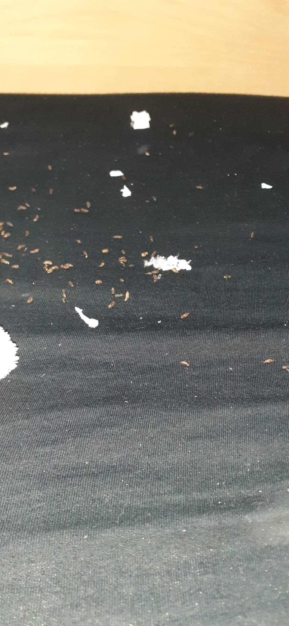

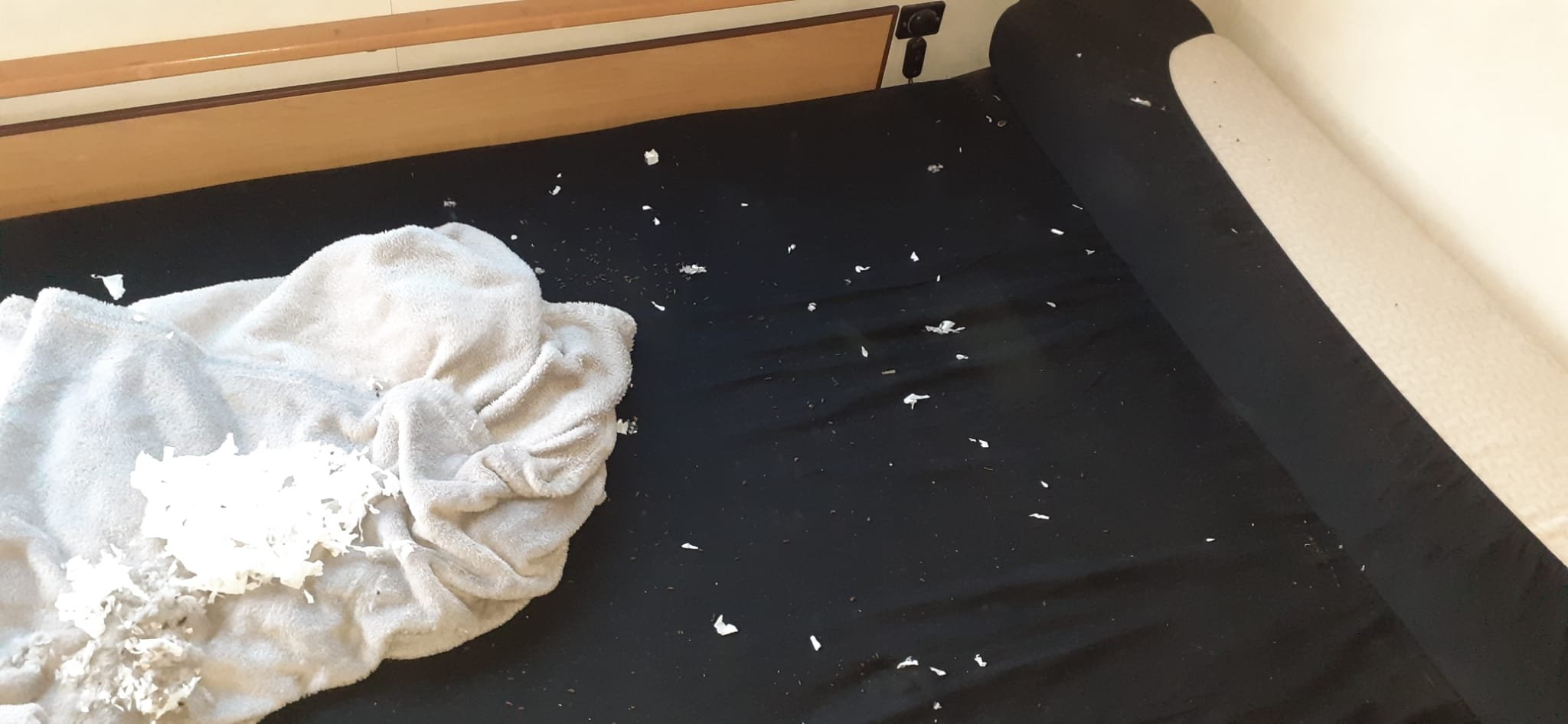

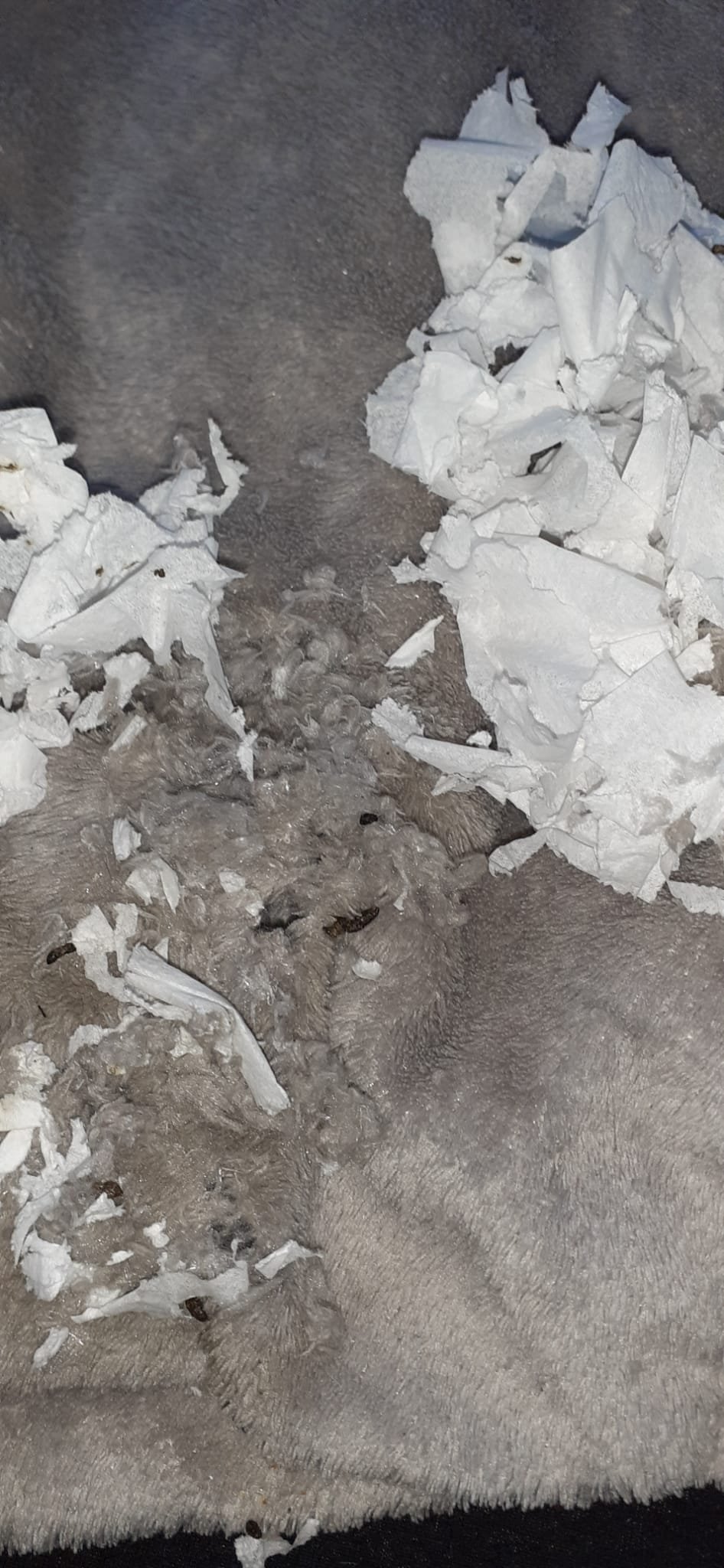

Terminat curatenia in melc, rabatez patul pe deschis ca sa stea aerisit un pic, si a aparut cireasa de pe tort.
Cuibar de soareci pe saltea!! Deci Corda nu numai ca mi-au stricat usa, dar mi-au dat si soareci. Nu aveam de altundeva sa ii iau decat de la ei. La locul de parcare, unde parchez melcul din 2019, nu am avut niciodata probleme (si din zeci e rulote parcare nimeni nu s-a plans de asa ceva).
Inainte sa duc melcul la Corda l-am fugarit intr-o mica iesire, nu aveam de unde sa iau locatarii decat de la Corda.
Facut poze, a doua zi venit si scos absolut tot din interior (haine, vesela, toate chestiile care in teorie ar trebui sa fie igienice), si gasit si 2 locatari intr-o plasa cu actele melcului,pe care i-am rugat sa iasa afara.. Pus capcane pt cei care poate au ramas in melc.

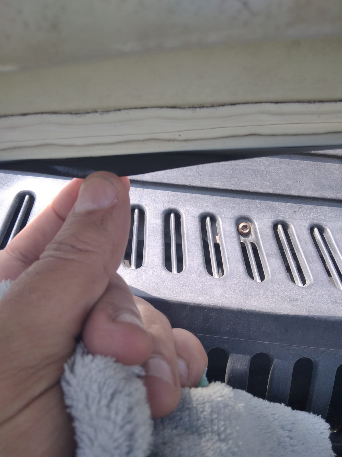

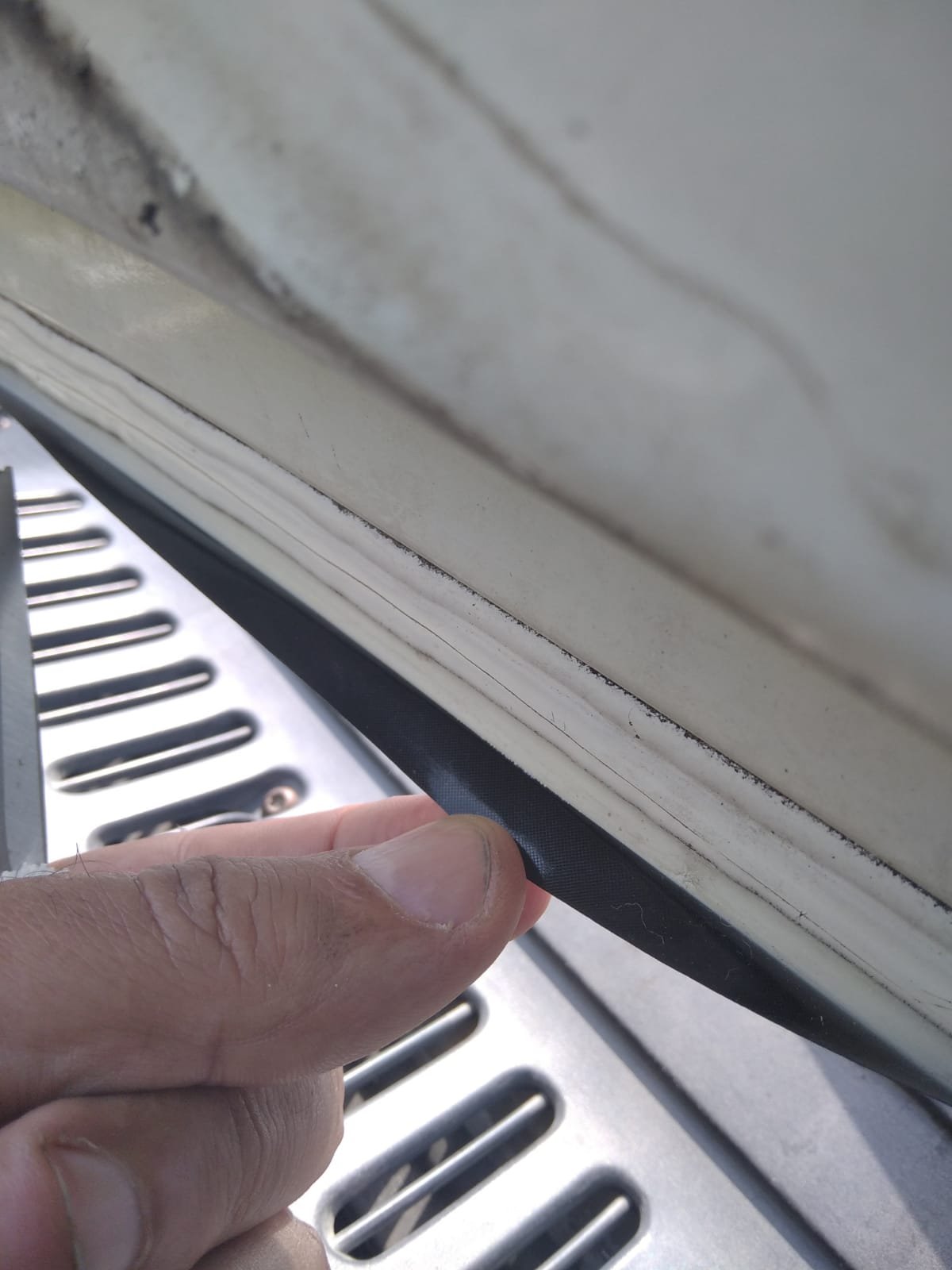

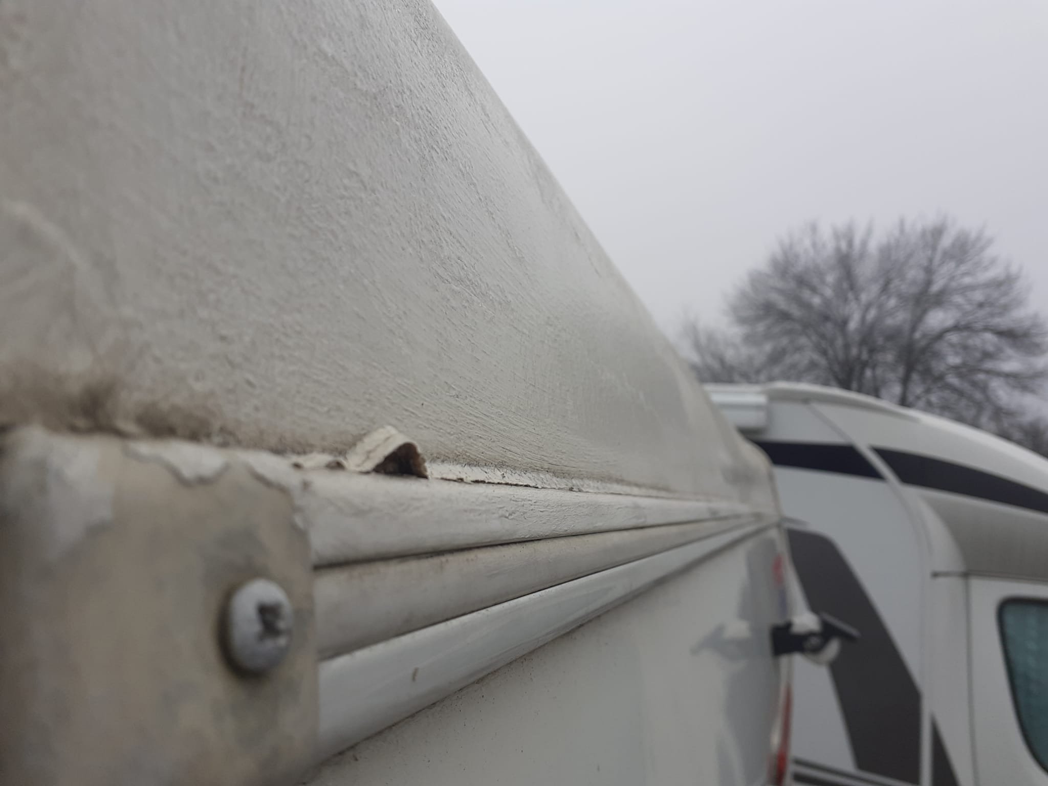

Eram deja un car de nervi cand vad in spate, ce se vede in poza la elementul de imbinare, si anume mastic scorojit, desprins, care ar fi trebui sa fie intact.

Era sa uit, chestia neagra din poza, coltul de sus...a aparut la cateva luni de la masticarea din 2020.
Am tot intrebat din 2020 ce e cu ea, mi-a spus Corda ca nu e problema, nu afecteaza. L-am intrebat si pe "specialistul" cu usa ce e cu chestia neagra, mi-a spus ca probabil cei care au lucrat inainte la masticare nu au sters bine, a ramas un strat fin acolo si s-a prins praful ....cand i-am spus ca tot la Corda am facut masticarea a inceput sa dea din colt in colt.
L-am intrebat tot pe "specialistul" cu usa de cand crede ca este infiltratia (el a lucrat si la infiltratie), mi-a spus ca cel putin 3 ani, poate 4, daca veneam mai repede era mai usor de rezolvat.
Eu acum stau si ma intreb: din 2020 am fost la Corda de 5 ori pt verificare, infiltratia era la o palma de tavan si destul de intinsa. Nu ar fi trebuit sa o gaseasca in cele 5 verificari?!?! Plus ca, atunci cand am facut masticarea in 2020 am cerut clar verificare si pt alte posibile infiltratii (m-am gandit ca cea gasita atunci poate nu e singura) precum si eliminare cauze pt posibile infiltratii pe viitor.
Nu vreau sa fiu rau, dar sunt 2 optiuni aici...ori cel care a lucrat la infiltratia nr2 (si usa) este habarnist si a gresit cand a zis ca infiltratia e veche de 3-4 ani (deci de dinainte de 2020) , ori nu este habarnist si infiltratia chiar era veche de 3-4 ani caz in care verificarea totala din 2020 a fost superficiala, la fel ca si cele 5 verificari 2020-2022 au fost facute superficial.

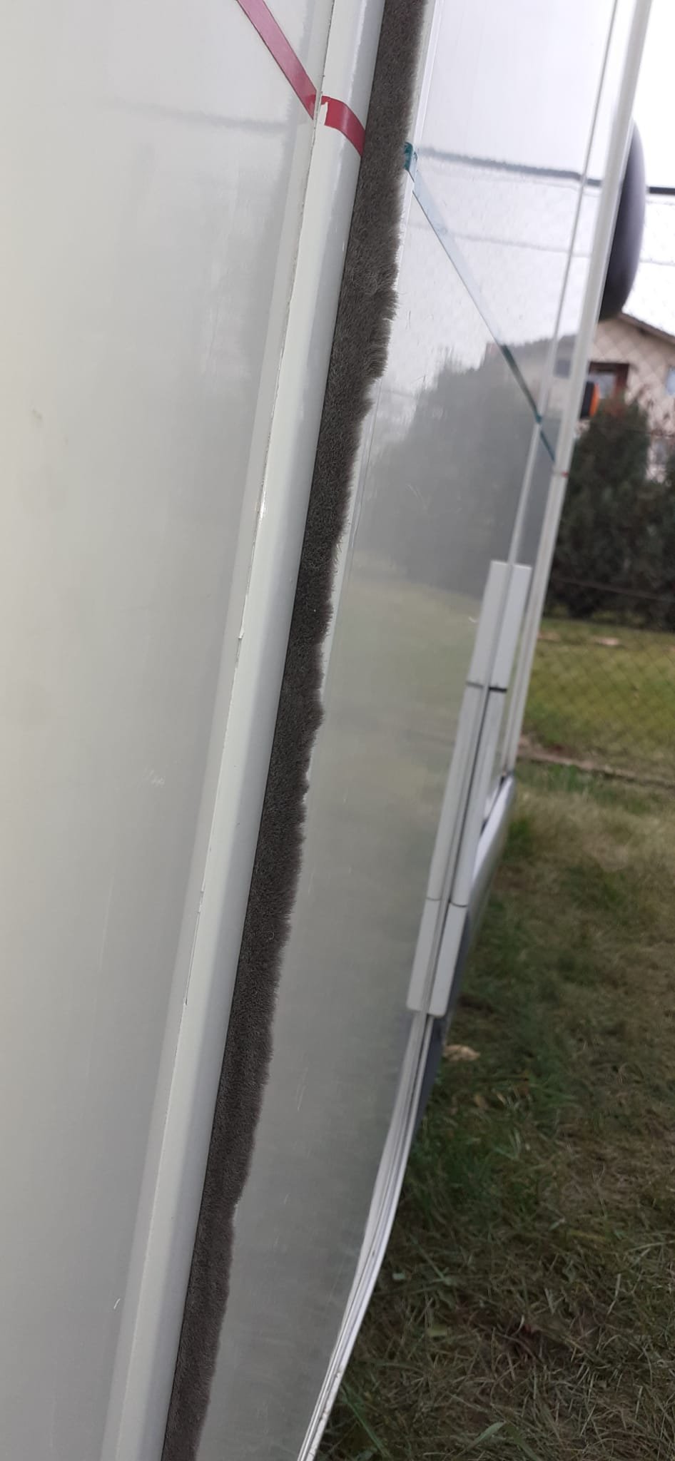

Am lasat melcul la lucru, mi-a facut masticarea tijei de imbinare/ornamentului/"cum ii zice" orizontal spate (de deasupra suportului de biciclete), a spus ca mi-a facut remasticare completa sus, a rezolvat cu negreala din coltul stanga spate sus,a intarit treapta pragului de intrare in melc, a mai lucrat la rama usii de acces in casa melcului (nu este cum a fost intial dar nici cum era dupa reparatie, sa zicem ca s-a mai ameliorat un pozitia ramei)..astea gratuit.
Mi-a montat dispozitiv anti soareci , mi-a spus ca este eficace.....cam 150 lei +- cativa lei, nu mai retin exact cat m-a costat piuitoarea.

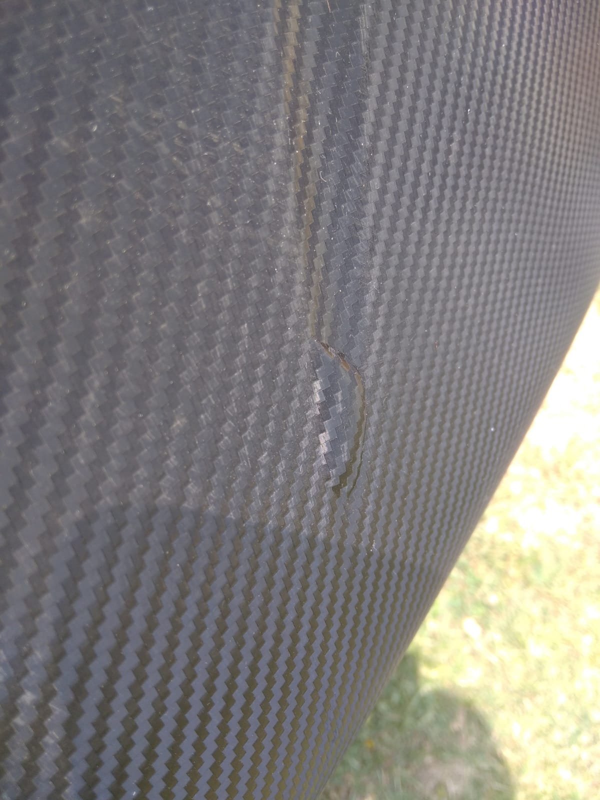

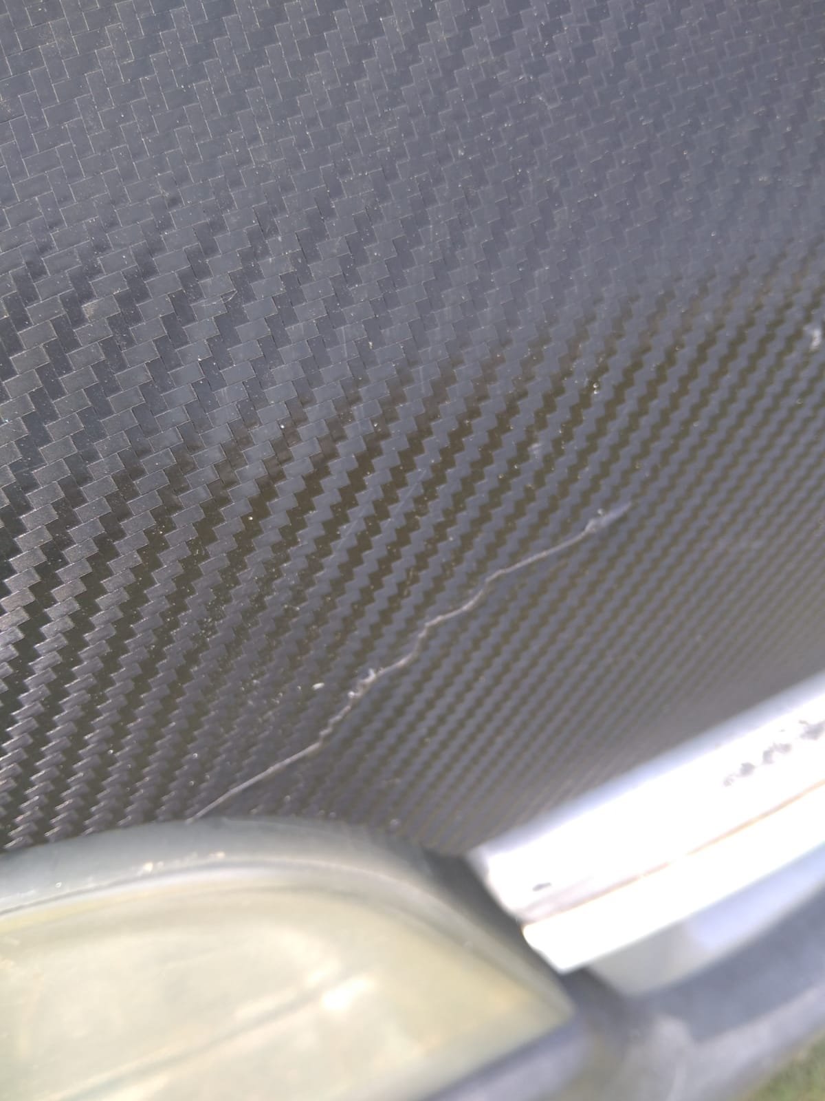

A dat jos colantul vechi de pe capota fata si pregatit capota pt colant nou,gratuit asta.....apoi a chemat pe cineva (colaborator, nu din firma lui) sa imi colanteze capota, asta m-a costat 500 lei (am inteles ca cei 500 au mers la pers care a colantat).
Legat de colant, aici am cateva nemultumiri, si anume:
-pe capota au fost puse de fapt 3 bucati ceea ce ma face sa cred ca au fost puse resturi (posibil sa ma insel, la colantul vechi nu am observat sa fie mai multe bucati)...cred ca materialul vine totusi in role destul de marisoare incat sa acopere capota cu o singura bucata.
-a avut cateva bule foarte vizibile...stiu ca bulele apar usor la suprafete mai mari dar cel care l-a pus putea sa le elimine, nu sa le lase asa sa sara in ochi, arata superficialitate (am intepat eu usor bulele si au disparut)
-marginile autocolantului au fost ...vedeti in poze cum au fost..lucratorul nu s-a obosit sa le lipeasca, le-a lasat sa atarne un pic, iar taieturile erau neregulate, dadeau impresia de , nu comentez..... a trebuit sa iau eu la finisare.
