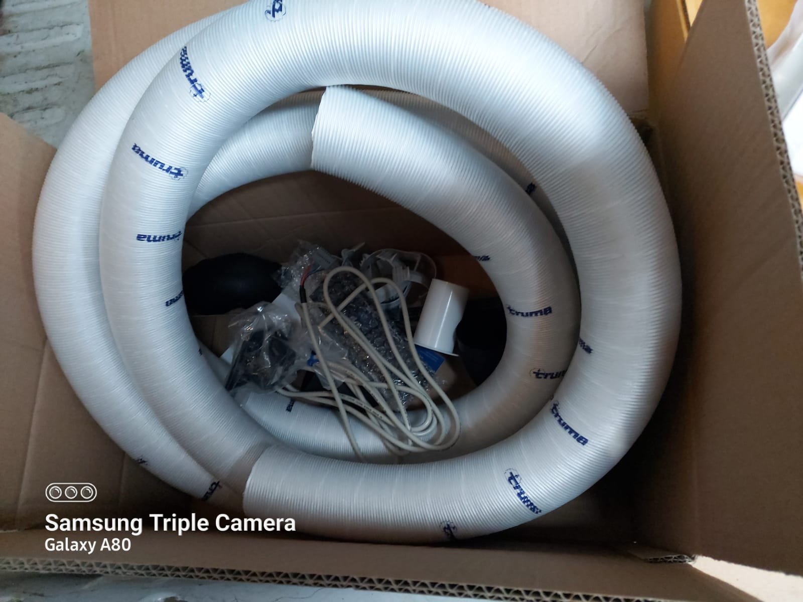

Avem și furtune și accesorii:
Acum sa vad când găsesc o zi frumoasa sa îl montez. Sper ca am făcut o alegere buna!

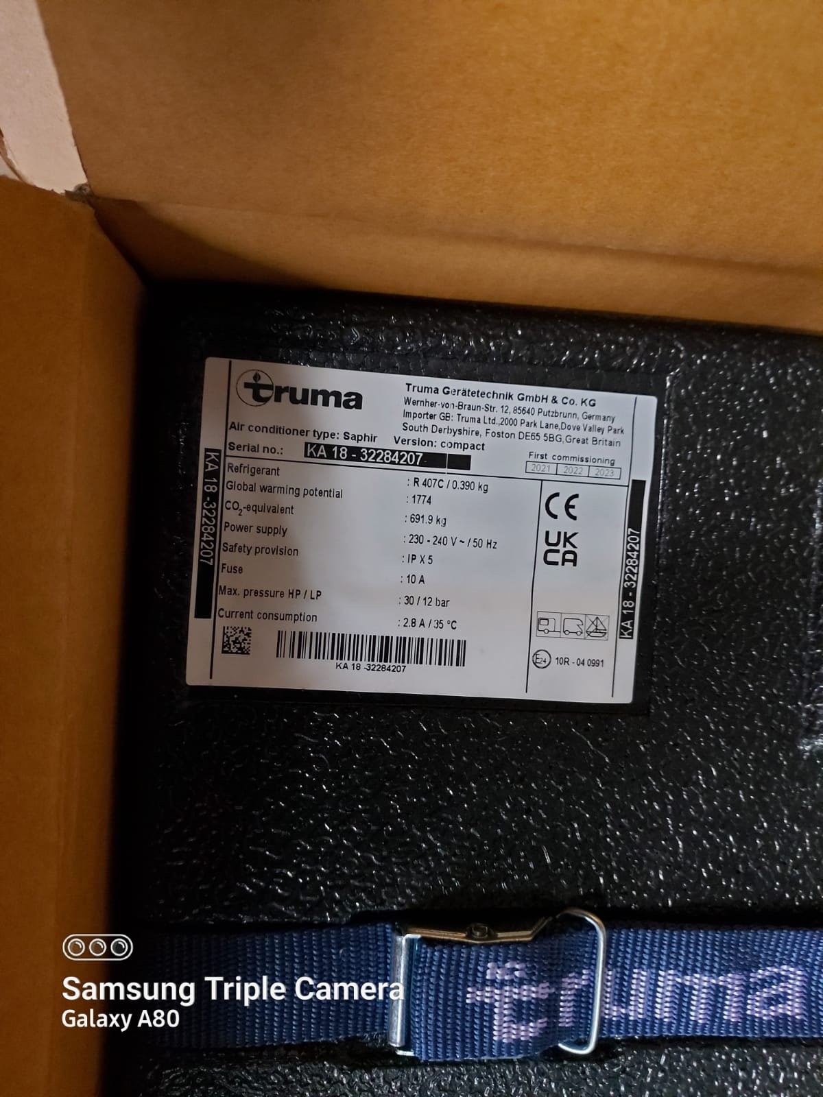

Acel generator face fata fara probleme garantat 100% la aerul dvs Truma Saphir de putere racire 1800w
Este f b si pt ca porneste automat si cu teecmanda inclusiv.
consumul nu este 1800w aceea e puterea de racire la aerul dvs . unii confunda... la fel ca si la sobe care au puterile in kw.
Consumul de curent alternativ e max 2.8 A inmultit cu tensiunea respectiv cazul de fata 220v = aprox 600 si ceva de W asa ca face fata si cu un generator de 1000W ”peak power” adica varf de panta suportata cu toate ca exista riscul ca la plecarea compresorului ( la start ) sa necesite mai multa putere decat puterea de consum in sarcina ... deci ebine cum ati gandit sa fie putin supradimensionat necesarul .... pt
