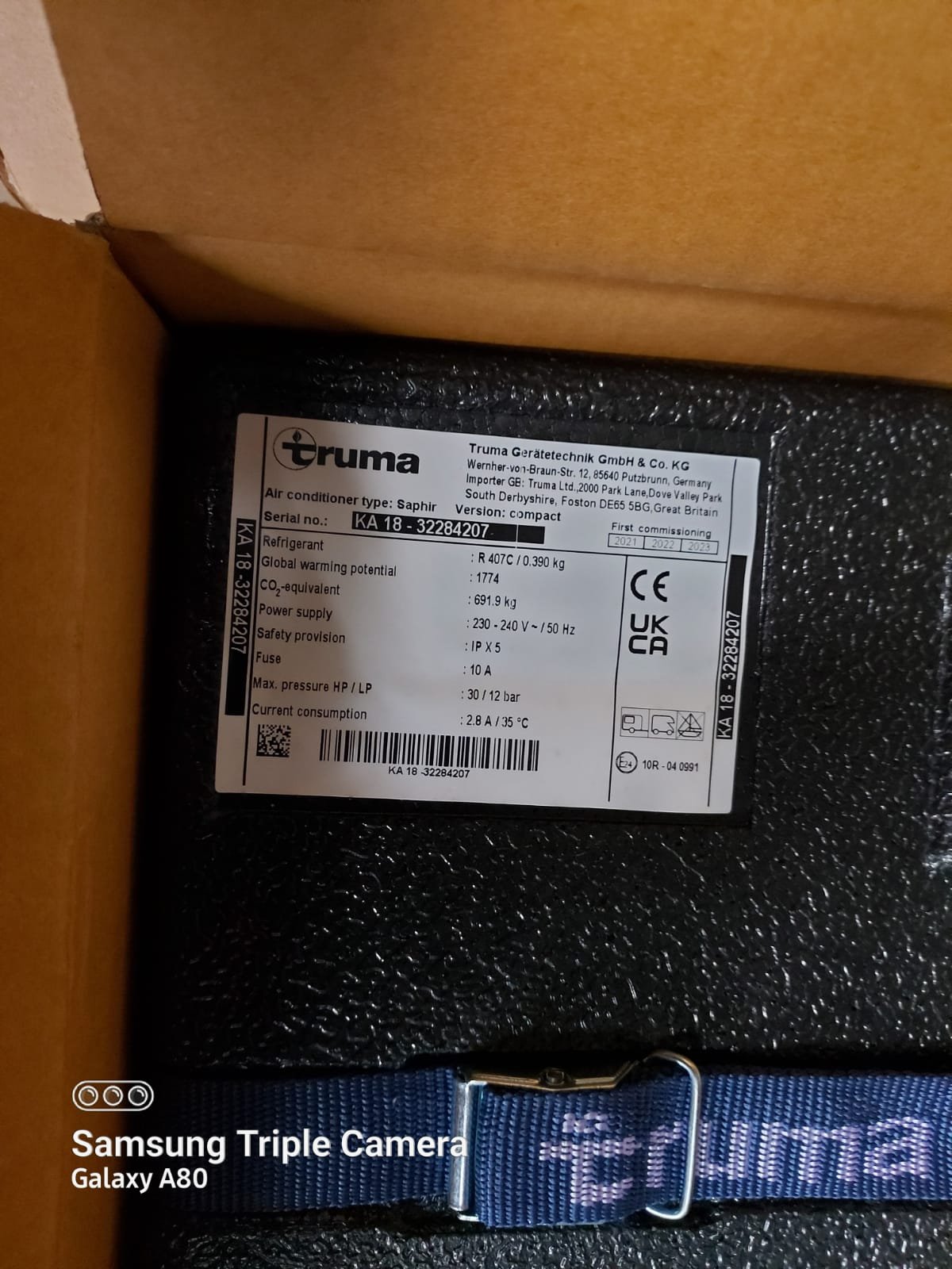

Asa ca am ales ultima solutie: aer condiționat de podea. Si am comandat un Truma Saphir Compact!
Ieri a venit Mos Craciun! Ce dacă nu e 25 decembrie, el a venit mai devreme. Sau sa zicem ca a venit mos Black Friday!

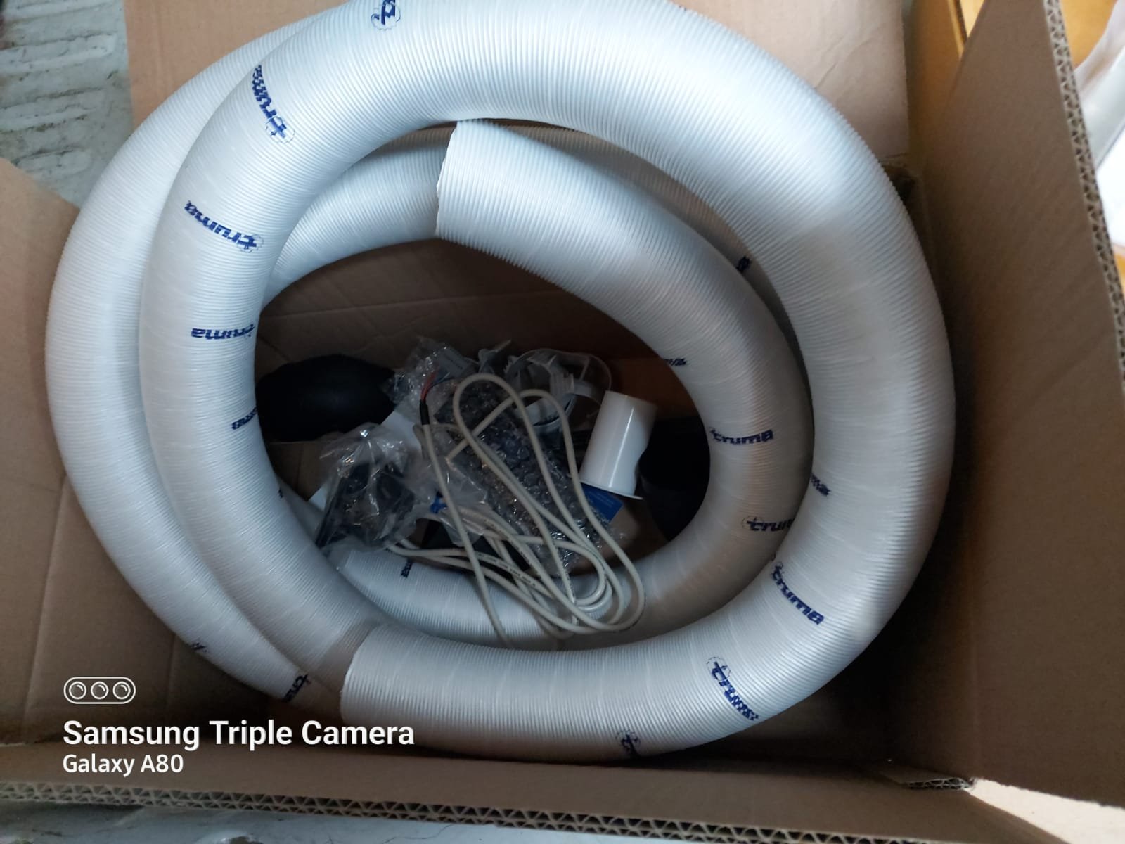

Avem și furtune și accesorii:
Acum sa vad când găsesc o zi frumoasa sa îl montez. Sper ca am făcut o alegere buna!
