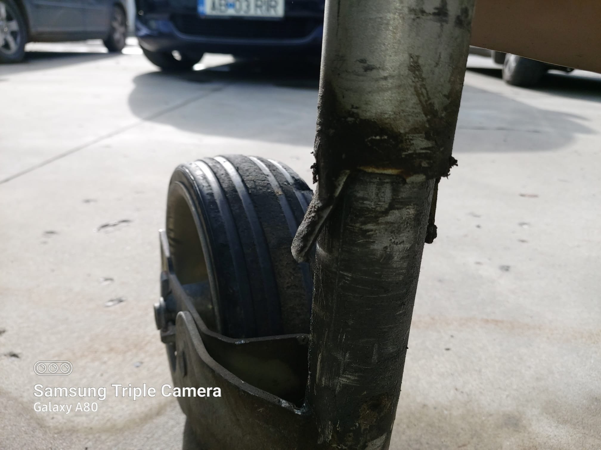

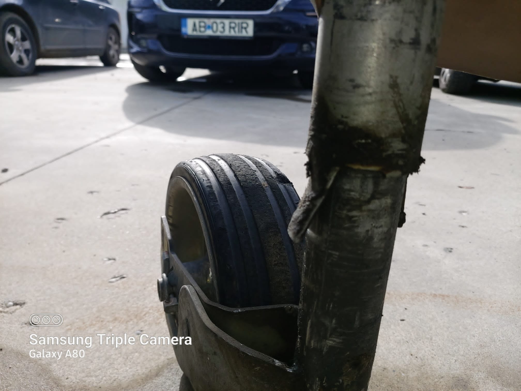

Fiind începător, am reușit sa deteriorez roata de sprijin! Nu râdeți de mine, toți am fost începători. Cum am reușit? Simplu, am mișcat rulota cu moverul, cu roata blocata între opritorii de jos. Roata fiind blocata, nu a putut vira. Forțând virarea, am reușit sa strâmb suportul rotii, si sa rup unul dintre opritoare de pe teava rotii. Nu îmi place cum arata. Vreau sa iau alta noua.

De reparat ... mai greu. Nu cred ca se mai poate repara. S-a rupt unul din opritori-unde e teava decupata sa între roata pentru ca sa nu se mai rotească. Acolo nu mai am ce ii face ...

Doua poze făcute "pe fuga"! Se vede un opritor rupt, si unul strâmbat!

Trebuie sudat. Nu este mare lucru.
Dar pentru cât costă un picior nou....merită?
