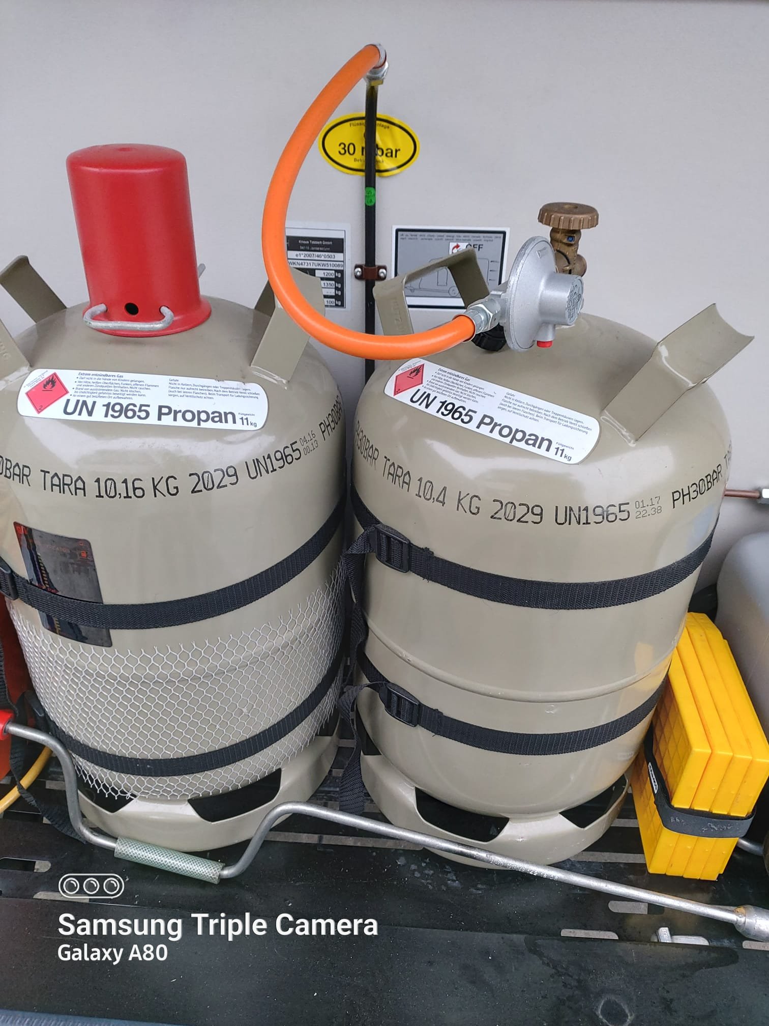

Pe rulota mea cumpărată sh sunt 2 butelii originale de propan:
Știu ca mulți le încărcați cu GPL. Totuși, întreb, aceste butelii unde se schimba normal? Cei din exterior (strainatate) au centre de schimbat butelii rulota? Exista astfel de centre în Ungaria, de pilda? Sau unde se pot schimba?

Am sunat azi. Nu pot face asa ceva. Cica numai in Germania se schimba.
Nu stiu cum pot afla daca se schimba in Ungaria. Am destui colegi care fac Ungaria saptamanal. M-ar putea ajuta. Cum pot afla daca se schimba buteliile acestea in Ungaria?

Cred că cel mai la îndemână ar fi vorbești chiar cu prietenii ăia care fac Ungaria săptămânal.
Serios, dacă ai intenția să le folosești in Ro, ia-ți gândul de la schimbat. Pune GPL in ele și gata. E absurd să le tot trimiți (peste mări și țări) la schimbat, e un deranj uriaș, plus timpul care s-ar scurge din momentul golirii până in momentul întoarcerii buteliei schimbate la tine.

Prietenii care fac săptămânal Ungaria, sunt șoferi de distribuție marfa pe dube de 3,5 tone. Nu au timp sa caute, sau sa întrebe "unde se schimba butelii"! Dacă cunoșteam o adresa fixa, si daca respectiva adresa nu era departe de ruta lor, puteam apela la ei. Altfel, nu prea.... Buteliile de GPL, nu sunt o soluție, mai ales acum când vine frigul. O sa merg pe butelii Petrom de Propan, dacă nu găsesc nimic în Ungaria!

Bun așa: iei butelii de la Petrom, și pe astea (imi faci un preț bun?) mi le vinzi mie.

Încarcă-le liniștit cu GPL. Nu te lua după teorii complicate...
De 1 Decembrie 2018 am fost la Laguna Albastra Făgăraș si a fost un frig... cine a fost știe. Minus 5 grade ziua si minus 15 noaptea. N-am avut probleme cu funcționarea încălzirii.

Da dar cu gpl de iarna!
