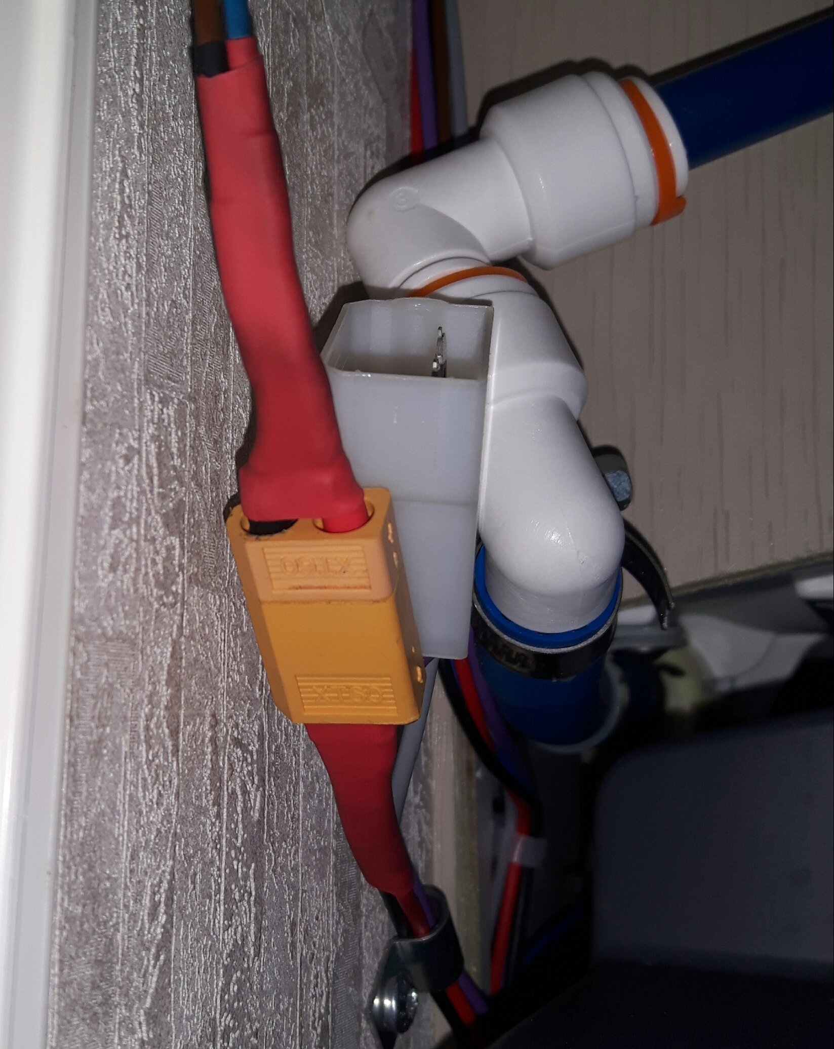

Dar daca tot ai deschis subiectul... am sa fac si eu share la o problema si la solutie:
- dupa numai 2-3 iesiri cu autorulota noua, apa la toaleta nu a mai vrut sa porneasca. Am intrebat si mi s-a zis sa scot vasul de toaleta si sa-l bag la loc mai cu simt de raspundere.
- a mers odata, apoi a reaparut problema, apoi dupa ceva mai multe incercari parea ca am rezolvat prin scoaterea si trantirea mai vertiginoasa a vasului.
- tot nu s-a rezolvat asa ca am pus-o pe nevasta sa tina butonul apasat si eu am inceput sa misc fierele si am descoperit ca de fapt la o mufa nu era bun contactul.
- dealtfel cand am desfacut - am distrus practic vechea mufa din plastic - am realizat cam cat de neprofesionist a fost facut acel contact - marca italiana.
- am inlocuit vechea mufa cu un conector XT60 si de-atunci n-am mai avut probleme.
Pun si o poza... am lasat mufa mama cu doua fire care nu erau conectate la nimic, iar firele care mi-au trebuit le-am legat prin acel conector XT60 galben:

Si nu stiu cat de bine se vede in poza... la mufa tata veneau doar dou fire... pe cand la mufa mama erau 4 fire, 2 din ele nu erau conectate la nimic.
Stie cineva ce rol au ele?
Sunt greu de urmarit unde duc, de asta nici nu le-am eliminat complet. Par a nu avea nici un rol.
