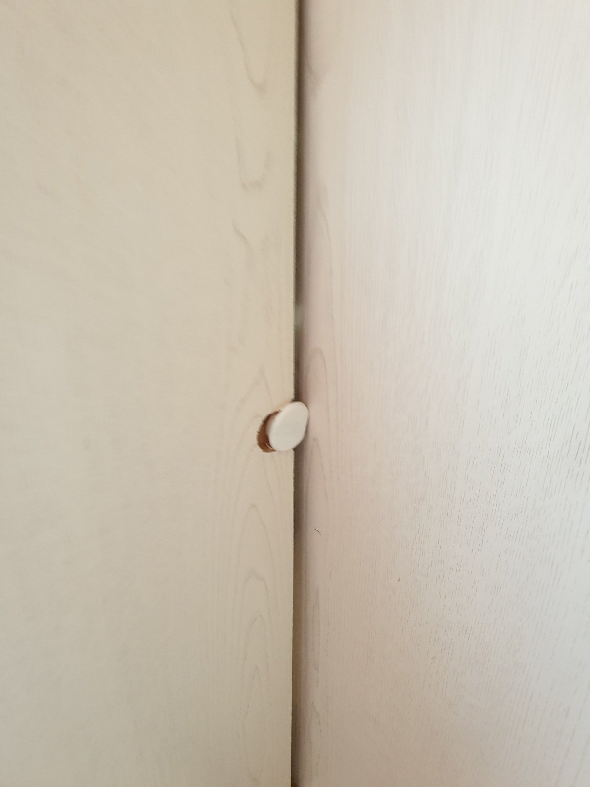

Am mai observat la dulapul de haine într-o parte distanțat fața de perete. Am încercat să împing dar nu se apropie. Atașez o poza.
