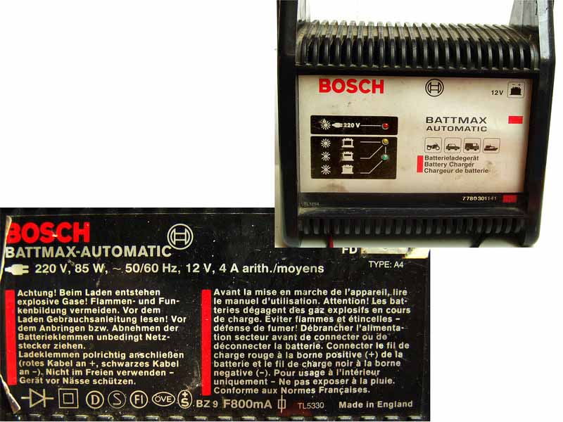

3.Eu am acest tip de incarcator,foto (si nu e chinezarie)cu el am incarcat cand era descarcata ,bateria din rulota (AGM) dar si de la masina.Pe el e desenata si o barca;la barci ca si rulote se folosesc baterii semitrax sau AGM dar si cu gel.Nu e bun pentru asta?ca nu mai inteleg(sau incarca chiar si cu gel?).Despre ce curba de incarcare e vorba si cum pot depista daca acest incarcator respecta acea curba?

Redresorul din poza trimisa de tine este un redresor clasic, destinat incarcarii acumulatorilor cu acid. Faptul ca are si simbolul de barca pe el se refera la acumulatorul de pornire a motorului barcii, care este tot un acumulator cu acid.
