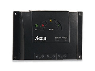

Regulatorul meu nu are decat 4 leduri care se aprind indiferent daca panoul este racordat sau nu; FUNCTIONARE - verde, STAREA BATERIEI - rosu , galben si verde, respectiv descarcata, medie si plina. Am montat la panoul solar un ampermetru in serie cu regulatorul, dar acesta nu indica nimic, voltmetrul aratand la bornele bateriei aprox.14V (este de 100 A) iar ledul aprins la regulator este cel galben. Panoul solar, neracordat la regulator are la borne 17,86 V (la umbra) iar cand este racordat indica 1V. De ce ? Oare asa trebuie ? Cum pot masura intensitatea curentului de incarcare sau mai bine zis cum pot vedea daca panoul incarca sau nu ? Trebuie legat ampermetrul altfel ? Curentul de scurcircuit se masoara direct intre (+) si (-) la bornele panoului neracordat la regulator ?
Poate cineva se pricepe mai bine si ma poate lamuri !
Multumesc !
