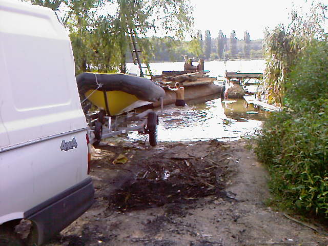

Lansarea....la Snagov....mai trebe' sa modific "oglinda" motorului ptr. glisare....cam asta-i :D

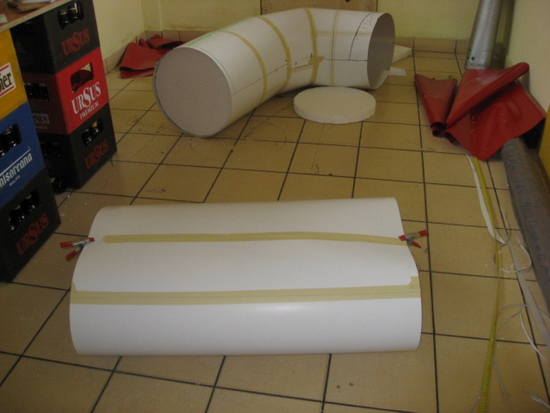

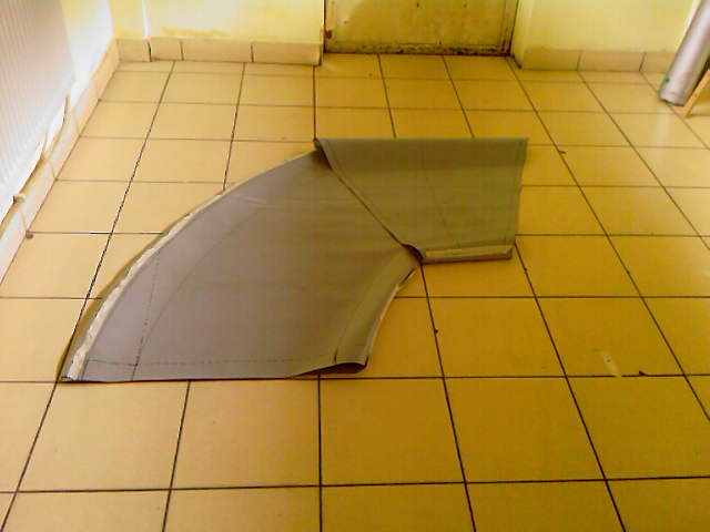

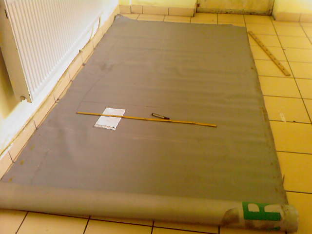

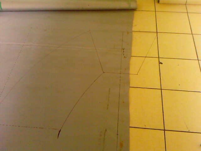

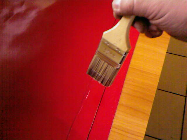

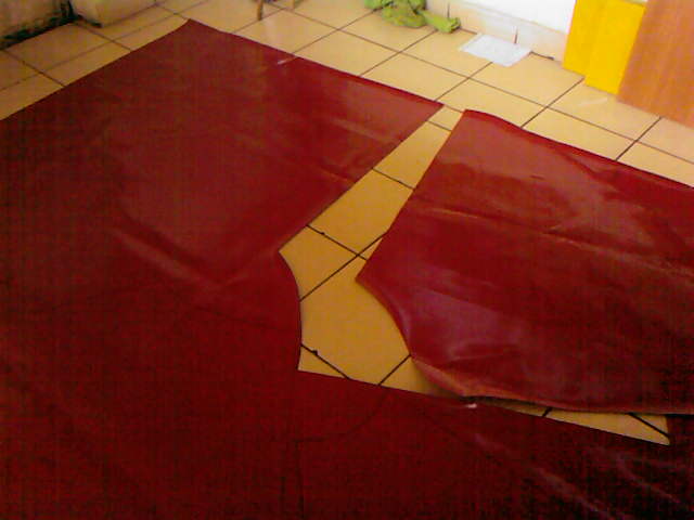

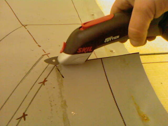

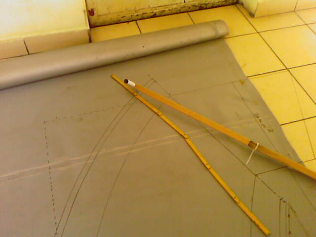

Ptr. ca am vandut si pneumatica si barca de lemn , m-am hotarat sa construiesc un RIB. Am comandat poliplan de 900g\mp , adeziv si m-am pus pe treaba . Am facut o schita cu ce vreau sa fac(am uitat-o la "atelier"ca-i faceam si o poza)...am transpus pe un poliplan de sacrificiu(provenit de la o copertina veche) desenul la scara 100\100 si am inceput sa tai....am lucrat 6 ore. Materialul gri este cel de "sacrificiu" ...poliplanul rosu este nou
Materialul de sacrificiu...
...am trasat...
...am trasat...
...si iar am trasat...
....am taiat...
....am taiat...
...cam asa..
...cam asa..
...dupa "sabloane" am trasat pe materialul ...bun ...
...am lipit...
...am lipit...
Bratulescu Ionut
Mesaje: 672
Localitate: ploiesti prahova
Re: Si alte pasiuni pe care le avem...
Mesaj de Bratulescu Ionut »

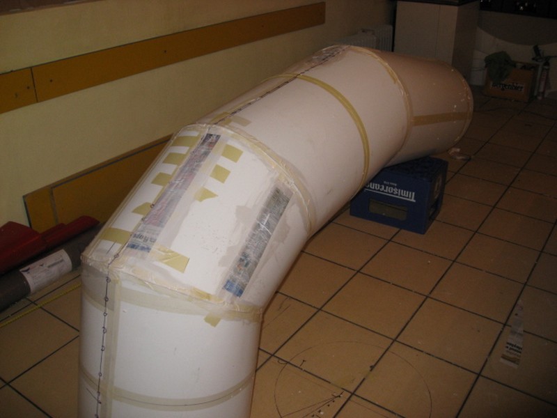

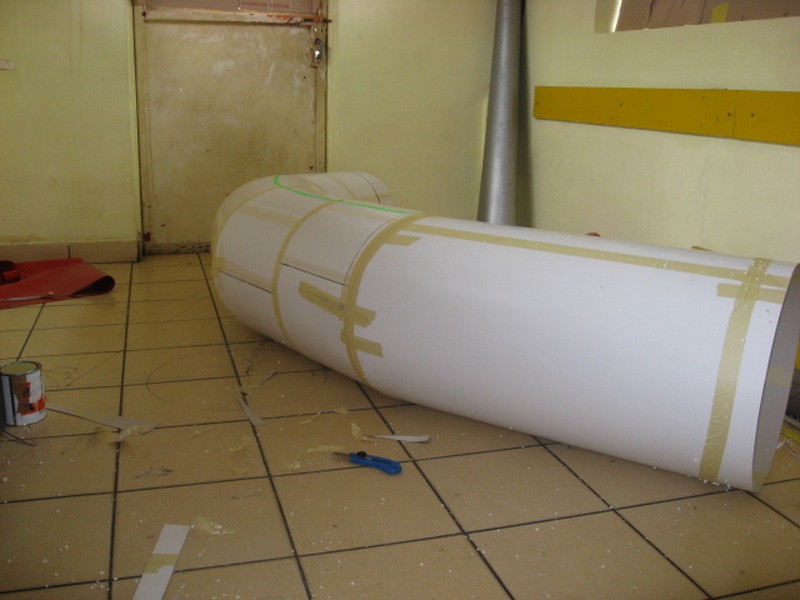

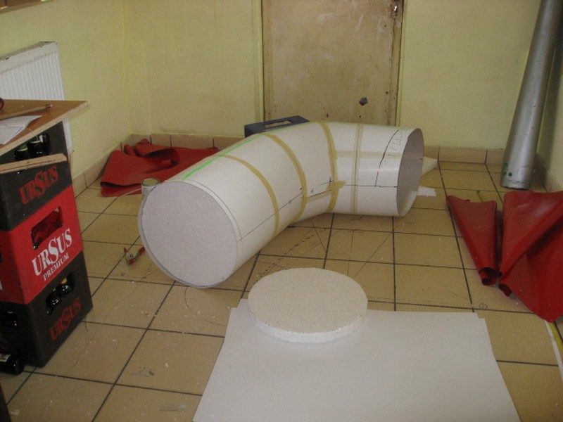

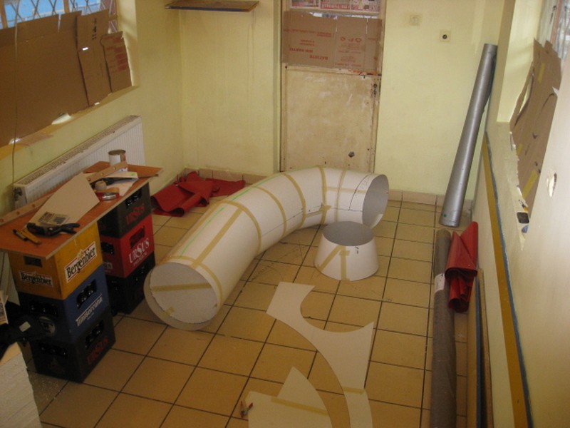

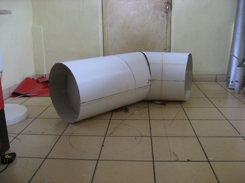

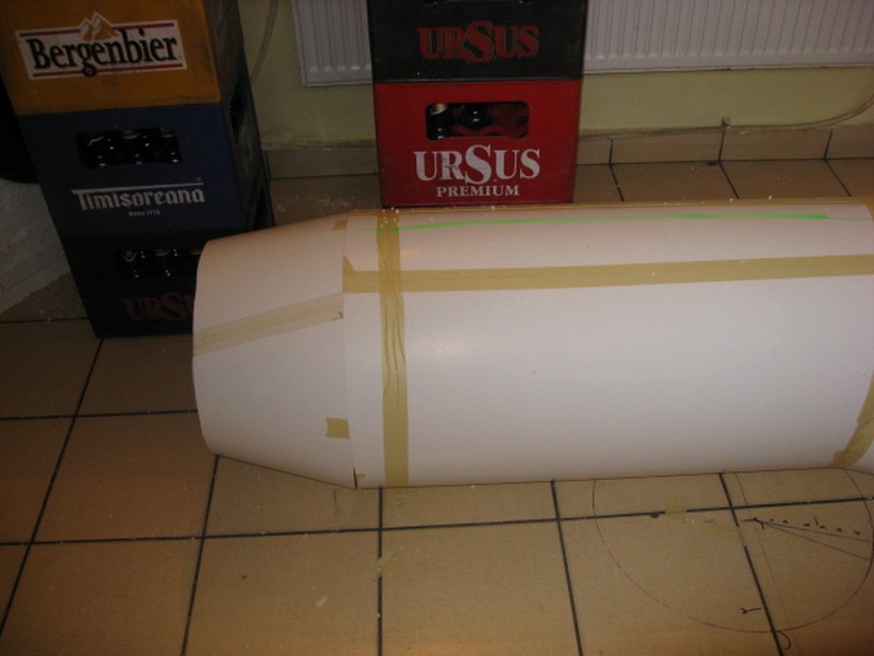

Dupa cum am banuit, ce am facut pana acum a fost "kaka-maka" :x ....adica am muncit degeaba si am stricat si material. Tot ce am facut pe hartie calcule, unghiuri etc. , transpuse la scara reala nu se potrivesc ,si NU se vor potrivi niciodata. Daca continuam, cred ca o camera de tractor cu fundul lipit era mai aratoasa decat barca mea . Asa ca am facut la scara reala o jumatate de pneumatica din carton , din care va iesi sabloanele exacte (zic eu... ) si sper sa iasa bine .
