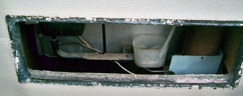

Am procedat la desfacerea si curatarea arzatorului prin grila de jos (atasament).Este mai inghesuit spatiul acolo,dar cu diverse surubelnite am reusit.La intrarea conductei in arzator,dupa ce am desfacut,am gasit ceva ca pilitura de fier sau praf,nu stiu exact ce era,dar era ceva intre conducta de alimentare si duza de dozare a gazului.Am desfacut oricum arzatorul,l-am suflat,dar nu avea nimic dupa cum am vazut;am curatat si cosul,dar nici acolo nu parea sa fie ceva.Am montat si am pornit frigiderul.Dupa cca 20 min a inceput sa raceasca bine congelatorul,dupa 1 ora si radiatorul din frigider era rece bine.Flacara mare,albastra.Am remarcat ca in spate,au inceput sa se incalzesca repede conductele prin care circula agentul de racire inclusiv acel radiator(semn ca racea in frigider;cand nu racea,conductele erau reci si ele,in spate).Dupa o ora,nu se mai putea tine mana pe el,sau pe conducte.Am tras concluzia,ca acel praf,sau ce era,putea obtura o parte duza,reducand efectul flacarii,cauza pentru care nu racea frigiderul,deloc;este binevenita curatarea arzatorului,in aceste cazuri,mai ales daca nu s-a facut demult asta.
grila de acces de jos
