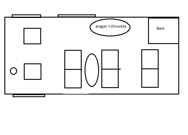

Salutare, as dori anul viitor sa achizitionez un ducato/jumper/boxer l2h2 sau l3h2 8 locuri pentru o mica modificare.
As dori sa ii montez un dulap pe care sa am chiuveta +aragaz si sa creez o baie cu dus.
Problemele ar fi:
- ai nevoie de autentificare RAR daca montezi un dulap si o baie?? daca gasesc model cu 9 locuri si ii scot un scaun e vreo problema? stiu sigur ca sunt probleme mari daca adaugi scaune!!
- aerul conditionat din fabrica care are gauri de ventilare si in plafon este suficient, sau trebuie sa mai caut si ceva stationare (cum sunt cele pentru Tir atunci cand stationeaza?)? atunci cand pornesti clima ventilatoarele sunt foarte zgomotoase, se pot inlocui cu altele? a mai facut cineva operatiunea asta?
- de cati litri recomandati sa fie recipientii pentru apa menajera??
- dulapurile din autorulote au cumva un sistem prindere mai special?? Exemplu: Daca Doamne fereste ai accident, nu patesti nimic dar poti fi accidentat f tare de palul care iese din holzsuruburi.
- ce distanta ramane de la alveola rotii din spate? as avea suficient spatiu sa montez wc-ul fix in spate? cu descarcare cand deschid usa spate (nu as dori sa fac taieturi in caroserie.
Am atasat o schita, cu scuzele de rigoare, cam asta ar fi proiectul, as dori ca ultimele 2 randuri de banci sa le fac pat 1.2m-1.4mX2m(eu am 1.85)

Iti raspund punctual, atat cat ma pricep:
Mai scurt de L3 nu permite baie.
Daca montezi mobilier suplimentar, nu ai nevoie de omologare la RAR, insa daca modifici definitiv numarul de locuri trebuie. Omologarea te ajuta la costuri anuale (rovinieta, asigurare).
Modelele cu 9 locuri au banchete de 3 locuri, nu cred ca vei putea scoate un scaun pur si simplu. In orice caz, banchetele originale nu se pot transforma usor in locuri de dormit.
Aerul conditionat al masinii e suficient in masura in care rezlizezi o izolatie de calitate, inclusiv a ferestrelor. Aerul conditionat de stationare este scump si ineficient energetic (consuma mult iar rezultatele sunt slabe (oricum vei avea nevoie de izolatie). Zgomotul este a doua problema, prima ar fi sursa de energie (ma gandesc ca nu vei sta cu motorul pornit).
Rezervoarele de apa curata si apa gri se calculeaza in primul rand functie de numarul de persoane. Eu recomand minim 20 litri / persoana / zi.
Dulapurile din autorulote se fixeaza in caroseria masinii. In caz de accident nu ar trebui sa se desprinda, insa asta depinde doar de cel care face montajul. PAL nu se foloseste la mobilierul rulotelor, este un material greu si higroscopic (absoarbe umezeala).
Oala rotii din spate intra cam 25 cm in interior, iar pana la usa din spate raman cam 40 cm. Eu cred ca nu e o solutie buna sa montezi wc-ul fix in spate, dar daca vrei neaparat aceasta configuratie, se poate orice.
Daca esti din Bucuresti, te invit sa vezi un Ducato L3H2 in lucru, poti sa-ti faci o impresie mai buna cu ruleta in mana. iti garantez ca vei pleca mult mai luminat, afland raspunsuri la multe intrebari, unele la care inca nu te-ai gandit.
Succes in ceea ce ti-ai propus!

Momentan sunt inca in stadiul de proiectare, totul se poate modifica, am tot cautat diferite modele de motorhome, dar nu am gasit un model care sa ma atraga, personal caut sa am 4-5 locuri confortabile (momentan suntem 2 adulti si un copil,dar vrem sa mai marim numarul). Acum locuiesc in germania, si vin 2-3 ori pe an pana in iasi adica 1600km (18-20 de ore), iti dai seama daca scaunele nu sunt confortabile cum ai fundul si spatele dupa atea ore in masina. Daca imi poti da si alte sugestii de amenajare le primesc cu drag, vreau 4-5 locuri, baie, un pat 1.4mX2m. Imi pare rau ca nu pot veni sa vad ce ai acum in lucru. Spor la lucru

Un microbuz de 9 locuri nu va deveni niciodata autorulota, sau nicicum una functionala. Incearca sa vizitezi un parc de autorulote in apropiere, te va ajuta foarte mult.
Inaintea fazei de proiectare e o alta faza, documentarea. Studiaza cat mai multa informatie despre rulote/autorulote, mai ales materiale foto si video. In cele din urma ar trebui sa te hoarasti ce-ti place (ce-ti trebuie). Abia cand se va contura o idee, atunci vei fi gata de proiectare.
