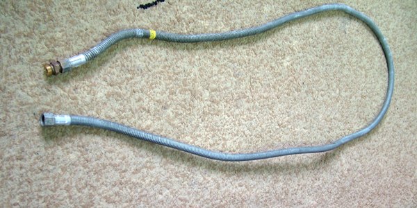

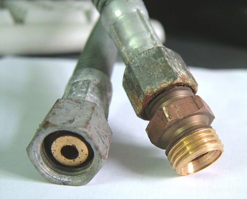

Am atasat poze cu furtunul si capetele acestuia.
furtun gaz 1.75m.JPG (62.95 KiB) Vizualizat de 4937 ori
conector furtun gaz.JPG (55.59 KiB) Vizualizat de 4933 ori

Odenie Sergiu scrie:1.Daca faci si o fotografie a furtunului(ca sa nu fie dubii), masori lungimea lui,incearca la Peti,are tot felul de furtune pt. gaz.
Cum il gasesc pe "Peti"? Poti sa-mi dai un nr de telefon?

Mai exista o varianta ca sa nu mai astepti pana la Peti...mergi la cel mai apropiat magazin cu robineti etc de la tine si ceri un furtun pt gaz flexibil metalic(exact ce ai tu in foto).Din cate imi dau seama in poza este de 1/2.Niplul acela ramas in furtunul vechi se poate desface si utiliza la cel nou.Atentie, la conductele de gaz nu se pun calti ci banda de teflon, dupa care verifici cu spuna din apa si sapun. Bafta si sa ne zici ce ai facut. Apropo...pretul unui furtun la magazine unde ti-am zis sa mergi este undeva intre 30-40 Ron si se poate lungi lana la 1-2 m, depinde de furtun

Merci, dar am rezolvat problema. Am pus un furtun original, special pt rulote!
