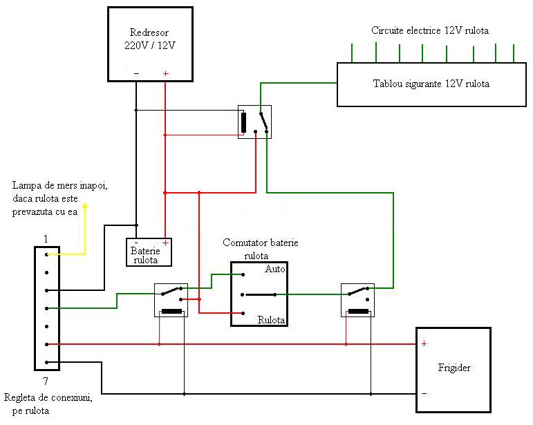

Asa cum am promis, am reusit sa termin schema care sa permita, cred eu, toate combinatiile posibile :D Imi cer scuze ca am intarziat, insa pur si simplu, nu am putut finaliza mai repede acest proiect.
Daca functionarea nu este suficient de explicita, va rog sa-mi scrieti despre ce este vorba si voi da explicatii fiecaruia. De asemenea, va rog pe fiecare sa corecteze aceasta schema, daca nu este completa :oops:
As dori sa adaug faptul ca, toata instalatia electrica se dimensioneaza pornind de la consumatorii existenti in prezent sau viitor. Se calculeaza "consumul" in 24 ore, se alege bateria infunctie de autonomia in "salbaticie" :D dorita si abia apoi se dimensioneaza redresorul, care trebuie sa asigure atat incarcarea bateriei, cat si fucntionarea circuitelor de 12V ale rulotei.
Mai jos, schema electrica:
Alimentare rulota.JPG (42.63 KiB) Vizualizat de 4024 ori

Costin, nu inteleg ce e cu regleta de conexiuni auto.
Hai sa reducem intrarea de la auto la 2 fire: + si -.
Nu imi dau seama care sunt cele 4..., sau ce e inaintea lor...
Releele cum sunt inchise (trnsiune in bobina) si cum sunt deschise?
Cu multumiri,
Costin Tabra
Mesaje: 766
Data nasterii: 12 Iul 1970
Mesaj de Costin Tabra »
Salut,
Aceea este o regleta obisnuita (cum sunt cele pentru instalatiile de 220V), montata in rulota intr-o pozitie cat mai accesibila (parerea mea ar fi sa fie montata cam in zona in care va fi si bateria cu toate cele pictate in schema de mai sus). Pe o parte intra cablul cu 7 fire de culori diferite, iar pe partea cealalta ies conductori multifilari care se duc fiecare in treaba lui.
Nu poti reduce intrarea de la auto doar la 2 fire, deoarece pentru ca lucrurile sa se desfasoare corect si sa fie respectata si legislatia (care spune ca in timpul mersului nici un alt consumator in afara de frigider si baterie nu trebuie sa fie alimentat), practic ai 2 circuite separate care iti vin de la masina:
1. Circuit de 12V (+ si -) pe direct - polii 3 si 4 (negru si verde), pentru alimentarea rulotei;
2. Circuit de 12V (+ si -) prin cheia de contact - polii 6 si 7 (rosu si negru, de sectiune minim 4 mm2), pentru alimentarea frigiderului si incarcarea bateriei in timpul mersului.
Este recomandabil ca cele 2 conductoare de culoare neagra (masa, minus, cum vrei sa le denumesti) sa fie instalate in felul urmator: conductorul negru (polul 3) conectat pe masina undeva in spate la o masa a autoturismului; conductorul negru (polul 7) conectat direct la borna "-" a bateriei masinii in modul cel mai serios cu putinta (frigiderul are un consum pe 12V de circa 100-120W, in functie de capacitate, ceea ce inseamna un curent de 10A) pentru a evita caderile de tensiune si alte probleme care ar putea apare.
Daca ai nevoie de ajutor la dimensionarea componentelor (cabluri, relee, redresor auto, baterie etc.), da de stire.
Ti-am facut capul mare, probabil, cu toate aceste detalii tehnice :D insa erau necesare pentru lamurirea ta. Daca mai ai neclaritati, te rog intreaba-ma; daca voi putea sa raspund, cu mare placere. Pentru o schema referitoare la cum se construiesc cele 2 circuite de mai sus in masina, da un semn, in cazul in care nu ai.
