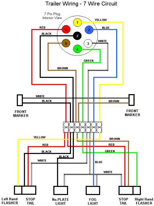

Buna seara...va rog vreau si eu o schema de la stecherul rulotei( al meu are 7 pini) cu toate firele si cum anume fac sa fac legatura la un stecher cu 13 pini.Maine dimineatza imi vine stecherul si vreau sa rezolv odata problema cu tensiunea in interior.Pe masina am priza cu 13 pini, iar pe rulota cu 7.Am cumparat eu un adaptor dar am observat ca sunt momente cand nu lucreaza asa cum trebuie.maine imi vine stecherul cu 13 pini si vreau sa inlocuiesc pe cel de la rulota.Cum si unde se monteaza firele.Daca are cineva schema va rog PM sau poate stiu o alta varianta.Va multumesc.

Am citit de doua ori aceasta sectiune, ba chiar si pe cea de la biblioteca insa nu m-am lamurit daca schita facuta pe prima pagina se refera la legatura de la priza sau la cea de la stecher.Pentru mine va fi dificil sa-mi dau seama care fire si de unde vin sunt cele de pe stecher, ma gandesc ca trebuie sa fie totusi marcat pe vechiul stecher cu acele insemne care se gasesc si pe spatele prizei .Daca totusi acea schema de pe prima pagina este cea care imi trebuie va rog sa-mi confirmati, eventualun atasament cu chita exacta.Merg acum sa ridic stecherul si revin intr-o ora cu detalii.
SWIFT CORNICHE + Passat Tel. ...0766367662
Re:
In ordine, primii 7 pini de la priza cu 13 se "potrivesc" cu cei 7 de la priza normala . La priza cu 7 schema se "citeste" cu priza mama in fata si numerotarea "in sensul acelor de ceasornic "
Costin Tabra scrie:
Legenda este urmatoarea:
01 - Galben - Semnalizare stanga;
02 - Albastru - Lampa de ceata;
03 - Alb - Masa (impamantare, cum vreti s-o denumiti);
04 - Verde - Semnalizare dreapta;
05 - Maro - Lumina de pozitie + lampa numar inmatriculare dreapta;
06 - Rosu - Frana;
07 - Negru - Lumina de pozitie + lampa numar inmatriculare stanga;
Pana aici destinatia contactelor este identica 7 si 13 poli.
De aici la priza cu 13 incep destinatiile utilitare:
08 - Galben - Lampa mers inapoi;
09 - Verde - Alimentare +12V permanent;
10 - Albastru - Alimentare frigider (dupa cunostintele mele, +12V dupa cheia de contact);
11 - Rosu - Masa (impamantare) pentru frigider (pinul 10);
12 - Maro - Liber;
13 - Alb - Masa (impamantare) pentru pinul 09.
Dupa cum se observa, in afara de semnalele obisnuite, apar 2 circuite complet independente: alimentare permanenta (pinul 09 si pinul 13) si alimentare prin cheia de contact (pinul 10 si 11). Nu stiu daca in practica cei 3 pini de masa (03, 11, 13) se leaga in acelasi loc, insa din experienta mea as recomanda sa fie circuite separate unul de celalalt, asa cum sunt ele definite mai sus.

trebuie sa fii foarte atent deoarece la rulotele cu 13 pini ai parca doua grupuri de fire care au culori identice doar ca unul e mai gros. unul e cel albastru.
cel mai bine e sa respecti pasii acestia.
1.desfaci cupla de 7 de la rulota;
2.cureti bine capetele sarmelor. eventual tai vreo 5mm si dezizolezi firele;
3.legi firul alb la minusul de la o baterie mai sanatoasa si restul firelor le pui pe rand la +;
4.pe o hartie notezi ce bec se aprinde la fiecare fir. la un fir o sa se aprinda becul de 12 volti de la frigider (sa nu uiti sa-l pui pe ON cand identifici firele);
5. te uiti la cupla de la masina. in interior o sa vezi niste numere care corespund cu cele din postul lui Costin din prima pagina.
6. va trebuie sa ai un bec de 12 volti cu sarmele aferente (sau mai bine un aparat de masura). conectezi un fir de la bec la pinul 03 iar celalalt fir il pui pe rand la restul pinilor. acest lucru il faci pornind pe rand toate functiile masinii (ex semnalizarea, ceata, faza scurta etc) si scopul este de a indentifica corect pini de la cupla masinii. in mod normal ar ajunge doar operatiile de la 1 la 4 urmand sa legi fiere indentificate. eu am mers pana la punctul 6 deoarece am vrut sa fiu sigur ca mi-au legat bine firele de la carlig.
06 - Rosu - Frana;
12 - Maro - Liber;

Florin, daca pe rulota ai priza cu 7 pini, sigur rulota NU este cablata cu circuitele de incarcare a bateriei si de functionare a frigiderului conform standardelor in vigoare. Poti cel mult sa ai firul albastru (pinul 2 din cupla cu 7 pini) cuplat la luminile interioare ale rulotei. Inainte de a te apuca sa modifici ceva, fa o inspectie sa determini ce instalatie electrica interioara ai... Scrie ce ai gasit si apoi vedem care este solutia de urmat.
Montarea unei cuple cu 13 pini nu inseamna totul. Am intalnit cuple cu 13 pini care nu aveau toti cei 13 pini activi :oops: . Adica erau doar de forma unei cuple cu 13 pini, insa functionali erau doar cei 7 pini pentru luminile de circulatie. Trecerea de la 7 pini la 13 pini implica de cele mai multe ori modificari si in instalatia electrica a masinii, caci trebuie "construite" celelalte 3 circuite electrice: circuitul de incarcare a bateriei din rulota, circuitul de functionare a frigiderului doar cu motorul pornit si circuitul lampii de mers inapoi (de la caz la caz aceasta lampa poate sa lipseasca, la fel cum, unele rulote nu au lampa de ceata SAU aceasta nu este conectata la luminile de circulatie).
Deci, dupa cum vezi, lucrurile nu sunt chiar atat de simple si parerea mea este ca ar trebui inainte de toate sa determini cu exactitate schema electrica din rulota, atat cea a luminilor de circulatie cat si cea din interior.
