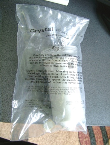

Intre timp am mai dotata rulota cu niste "chestiutze":

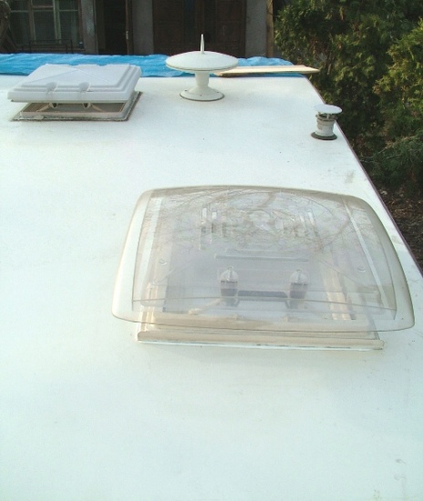

La baie am schimbat trapa veche fiindca mi-a "zburat" capacul exterior. Am montat una de pe o "europeana" cu "palarie" mare, cu parasolar si plasa tantari. Capacul transparent asigura o luminozitatea ridicata in baie.
Tot aici am montat la dulapior 4 becuri cu led-uri (in locul lampii cu neon), ce dau o lumina foarte interesanta.
Am cumparat si un filtru de apa nou.

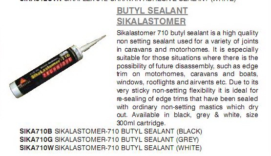

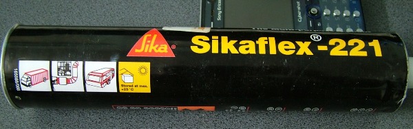

Cred ca te-ai cam grabit putin cu trapa.Din ce vad eu,(daca nu ma insel) ai montat-o folosind ca izolatie silicon pentru instalatii sanitare(cred),care este alb.Pentru montarea trapelor se foloseste un mastic special,care nu se intareste practic aproape niciodata,ramane flexibil(peretii rulotei sunt supusi la tensiuni,miscari de aceea se foloseste acel mastic special pentru izolare,de culoare gri sau neagra;costa cca 17 euro un tub).Sa dea Domnul sa ai noroc sa nu se desprinda (solicitat la miscare fiind),cel pe care l-ai folosit,si in timp sa patrunda apa pe acolo...

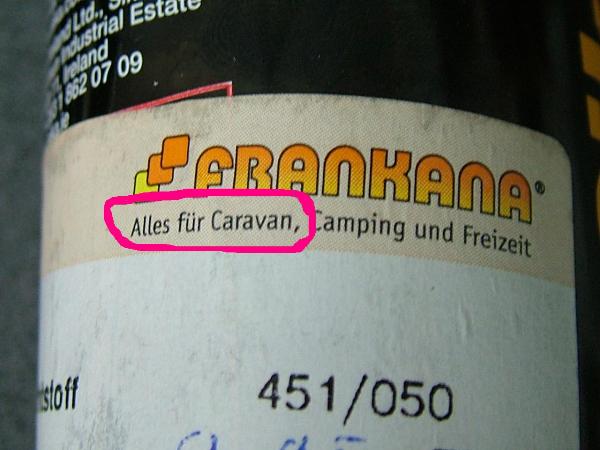

In afara de siliconul "made in Germany", pozele vorbesc de la sine ( daca adaug transportul a cam costat aproape17 euro, e adevarat ca in pachet am avut si trapa), trapa mai este prinsa in 12 suruburi (nu mai tin minte nr lor exact, dar sunt destul de multe). Ma refer la partea de la exterior de cea din interior. Nu vad sensul sa-mi pun gri sau negru cand trapa si plafonul rulotei sunt albe. Probabil am luat siliconul la un pret bun fiidca l-am cumparat "fara prea multi intermediari".
Ma cam indoiesc ca trapa isi va lua zborul vreodata de pe caravana sau ca voi avea infiltratii de apa la ea. :roll: Daca nici nemtii nu mai fac silicoane bune pt rulote, atunci...

E ok siliconul, este ceea ce trebuie. Exact din asta am primit si eu pentru trapa, singura diferenta e ca e negru. Daca al tau e alb cu atat mai bine, cu toate ca sus pe plafon nu se vede, cu atat mai mult cand trapa e inchisa.

Referitor la culoare,daca te uiti la trapa din spatele ei(cea care nu este schimbata,este etansata cu un mastic negru(oricum deasupra pe rulota nu se vede acest aspect).Nu contest faptul ca este "made in Germany"(chinezii nu cred ca s-au apucat sa faca asa ceva ca n-ar avea vanzare mare... :) )Dar dupa cum vezi in foto atasate,se fabrica mai multe tipuri(aici am pus doar doua).Mie mi s-a recomandat cand am cumparat ,710,ca fiind pt.montarea trapelor.cealalta foto este 221 (cel pe care l-ai folosit la montare).Din ce am citit despre ele,se pare ca cel luat de mine este recomandat pentru imbinari care se mai desfac(si trapa se demonteaza uneori...;am observat ca toate grilele,trapele,au fost montate cu un astfel de mastic siliconic care nu se intareste si permite o demontare ulterioara fara deteriorarea partilor);mai sunt si alte diferente acolo,nu le-am studiat,am mers pe recomandarea celor care se ocupa cu asta,de la noi.(am tastat gresit pretul,n-am observat;este cca 12 euro la noi,poti vedea si la Peti,deci nu sunt adaosuri de la intermediari).Dupa poza postata,cu trapa,cel folosit de tine,arata ca un silicon obisnuit din comert(unii au folosit asa ceva pentru etansare,la noi);daca ti l-au dat impreuna cu trapa,poate ca este bun si acesta;eu voiam sa te atentionez in cazul in care era siliconul acela pt.baie.
