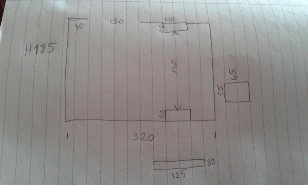

Refritor la RAR, ma gandesc, pentru ITP la doi ani cred ca ar merita.
Dimensiunile sunt in schita pe care o atasez. La configuratie nu m-am decis inca, Iar celelalte (apa, incalzire, etc) ma documentez si ma voi decide pe parcurs. Am achizitionat o fereastra (pe care o atasez in foto), pe care vreau sa o montez pe usa laterala, si am incercat sa mai cumpar cel putin una, dar am gasitr doar geam cu sina si cheder vechi, (nu arata bine cu sina sina pe van). Cred ca am sa iau un geam fix, pe care sa-l montez pe panoul din sapatele soferului (caut un distribuitor).
Referitor la scaune, am gasit sistemul de rotire undeva la 400 lei, nu stiu ce pret are un scaun SH. Familia e numeroasa 2 adulti si doi minori. K-flex-ul l-am achizitionat la 36 lei m2, fata de cel cu adeziv la 73 m2(ambele fara al). Diferentele de pret intre 5 distribuitori, sunt foarte mari. Deaorece am doar 20m2 de k-flex, cred ca pe podea am sa pun polistiren extrudat de 2 sau 3mm. Va multumesc mult pentru sfaturti, deja m-am apucat de contabilizarea cheltuielilor.Nu stiu cum pot posta imaginile.

Valentin, pentru a te ajuta cu schita unei configurari la scara, am nevoie de cateva informatii:
Citroen-ul din ce an este, ce model ?
- pentru a vedea dimensiunile exacte ale tipului de caroserie.
Ce inaltime ai tu si sotia ?
- pentru a stabili dimensiunea paturilor.
Ce dotari ai dori sa ai ?
- aragaz fix ? sau mergi pe varianta mobil cu butelii consumabile ?
- cabina de baie cu wc fix sau mobil ?
- chiuvete doua (baie + bucatarie) sau una (bucatarie) ?
- capacitate rezervor de apa menajera ?
- nivelul pretentiilor legate de instalatii (automatizari) - si ma refer in special la instalatia electrica (bloc electronic sau tablou electric) si la cea termica (caldura si apa calda);
- din ce material te-ai gandit sa faci mobilierul ?
In concluzie, doresti o transformare minimala sau mai complexa ? Totul va depinde si de suma aferenta conversiei.
Aceste intrebari pot parea puerile, dar trebuie tinut cont de spatiul foarte limitat de care dispui la duba actuala (3,30 m lungimea spatiului de marfa) pentru a incadra 4 locuri de dormit si 4 locuri prevazute cu centuri de siguranta.

Buna dimineata. Jumperul este 2.2HDI din 2005/74Kw/101cp/caroserie 244 si am 146.000Km. Inaltimea in duba este de 187cm, eu am 174 cm si sunt cel mai inalt din familie. La interior latimea intre cele doua roti este de 140cm iar ele au fiecare 20 cm. Aragazul fix, cu wc fara decupare in caroserie(eventual golire prin usile din spate), o singura chiuveta. Mobilierul cred ca ar fi bine din pal melaminat de 18mm. (nu am studiat forumul si youtubul pe acest subiect). Am ramas blocat la geam, ieri am sunat la trei distribuitori de geamuri si mi-au spus ca nu au geam lateral pentru jumper, cei de la Olimpia din sos. Colentina mi-au spus ca imi pot da pe dimensiunea dorita de mine(tinand cont ca am sa fac decuparea dupa geamul cumparat) eu fiind conditionat de stalpi si de ranforsari(inltime max. 64cm si lungime 135cm), dupa vizionarea filmuletului sugerat, cu pozitionarea geamului, imi pun problema in felul urmator: geam lipit sau cu cheder (deoarece jumperul nu are o forma schitata pe caroserie, ca in filmulet, acesta are doua "denivelari" care cred ca mai mult incurca).

Mai trebuie sa mentionezi doua cote. Cat ai din alveola rotii pana la usa spate si ce lungime are alveola rotii ?

Cam asta ar fi schita pentru dimensiunile dubei tale Valentin, tinand cont si de faptul ca sunteti 2 adulti cu doi copii...
In zona celor doua paturi de jos, mai vin doua sus.
Vezi cum ti se pare.
Am asteptat cele doua cote de la alveole, dar sper ca acestea sa nu schimbe foarte mult configuratia.
Desenul este la scara si tine cont de dimensiunile componentelor gasite pe piata (chiuveta, frigider, truma, toaleta, butelie).

Va multumesc mult, schita este chiar foarte interesanta, nu am vazut pana acum aceasta configurare, dupa postarea dumeavoastra am urmarit pe youtube filmuletul https://youtu.be/vTEPg7i_f10, in care este prezentata o configuratie bunicica.
Ma gandesc la faptul ca pe bancheta spate si scaunele rotative fata se poate amenaja un patut pentru copii. Dimensiunea alveolei este de 80cm, distanta dintre alveola si usa spate este de 35 cm si 25 cm inaintea acesteia. Stiti cumva unde gasesc ferestre ca cele din fotografia transmisa?
