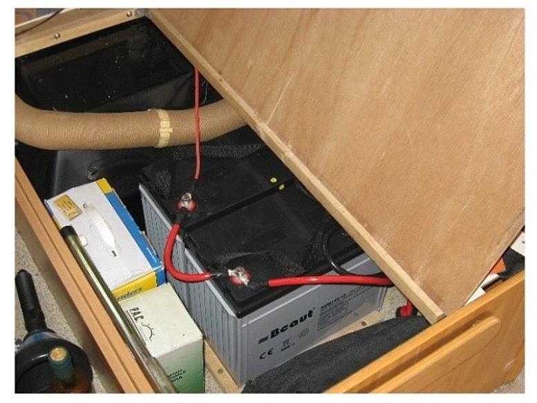

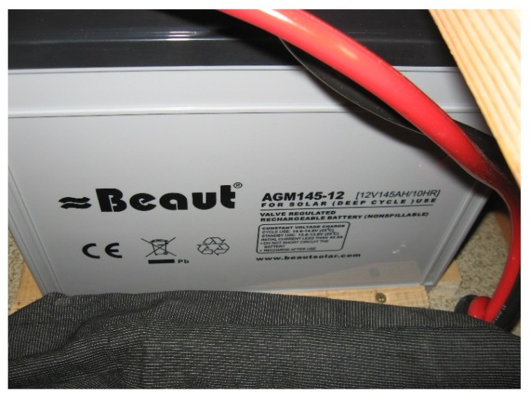

Tocmai azi ne-am intors de la Exis. Nu le fac nici o reclama, dar nu se poate contesta ceea ce este o realitate. Cu toate ca aveam pe camper 2 x 55W cu 90 Ah de la mama lui, i-am comandat lui Gerard, ceva mai mare si puternic. Vreau sa va spun ca ne-am intors super multumiti de serviciile si produsele de buna calitate si foarte bune si in pret. Dupa ce s-a muncit 7-8 ore, acum am pe camper o instalatie de 210 W cu 2 baterii Beaut de 145 Ah fiecare, a 44kg/ buc... Panoul nou pus suplimentar de 100 W a incarcat 13,85 V chiar si la ora 18 , cind soarele era jumatate apus, deci no coments. Bateriile Beaut m-au impresionat fiind si de ultima generatie. In a doua zi de sedere , au urmant si probele...Totul a decurs perfect. Mare lucru sa intri in camping si sa zici pardon, nu doresc curent...
Referitor la preturi, poate sa zica cine ce-o vrea. Preturile lui Gerard, rivalizeaza chiar si cu cele de pe Ebay. Ex: Beaut 145Ah 315 euro pe siteul lor, la Exis 234 euro, sau, Panou solar 100 Ah la 280 euro, mai greu de gasit...Ca sa nu mai zic ca o baterie de 145 Ah in Ebay este cu 429,95 euro. Am facut tot felul de comparatii de preturi la aceiasi calitate si nu am putut comenta. Ce-i a lui e a lui, are superoferte. In final, important este ca am plecat foarte multumiti. Sigur ca ne vom intoarce daca ne mai vine vre-o idee de ceva si mai mult...Oricum, am lasat si loc pentru o extindere... :D
Pentru rulote, nu cred ca este neceara atita putere. Pe camper cu Truma 6002, e nevoie insa, de ceva mai multa putere. Depinde de fiecare ce vrea. Normal, pentru iluminat si consumuri mici , cred ca-i suficient si un kit de 50-70 W. Acum daca nevasta-mea o vrea sa mai faca si piine la masina sau mai stiu eu ce, vor fi alti bani , alta distractie. esential e ca am pus in calcul si o eventuala marire...caci cine stie ce-om mai vrea. De aceea e bine ca fiecare sa-si faca calculul necesarului propriu. In functie de asta si de buget, devenim "solari" Investitia costa ceva si se amortizeaza mai greu, in functie de numarul iesirilor off si in-camping, dar eu zic ca merita din plin. :D
Toate bune tuturor si sa ne regasim "iluminati solar" , fara cabluri intinse pe iarba si fara generatoare zgomotoase. In final cu pretul unui generator bun, va puteti pune un kit solar pe masura...

Rusu Mihail scrie:Panoul nou de 100 W a incarcat 13,85 V chiar si la ora 18 , cind soarele era jumatate apus, deci no coments.
Fara legatura cu firma sau calitatea produselor:si eu am panou,sigur ca si la ora 18 poate avea tensiunea respectiva,dar curentul conteaza la incarcarea acumulatorului.
Daca nu este soare,el produce tensiune dar curentul va fi mai mic.Va incarca si la acea ora,dar cu un curent mult mai mic decat in lumina optima care-i e necesara.Am facut masuratori,de aceea scriu.Vreau doar sa subliniez ca trebuie sa fim constienti ca in afara perioadelor cu lumina optima nu trebuie sa ne bazam ca incarca la acelasi randament si eventual trebuie rationalizat consumul de curent,daca o perioada mai lunga lumina nu este tocmai ideala pentru panou;in acest timp incarcarea se va face destul de lent,cu un curent mic si nu va putea compensa un consum mare.
L.E.Acumulatorul din foto e AGM,nu cu gel,din ceea ce scrie pe el.
