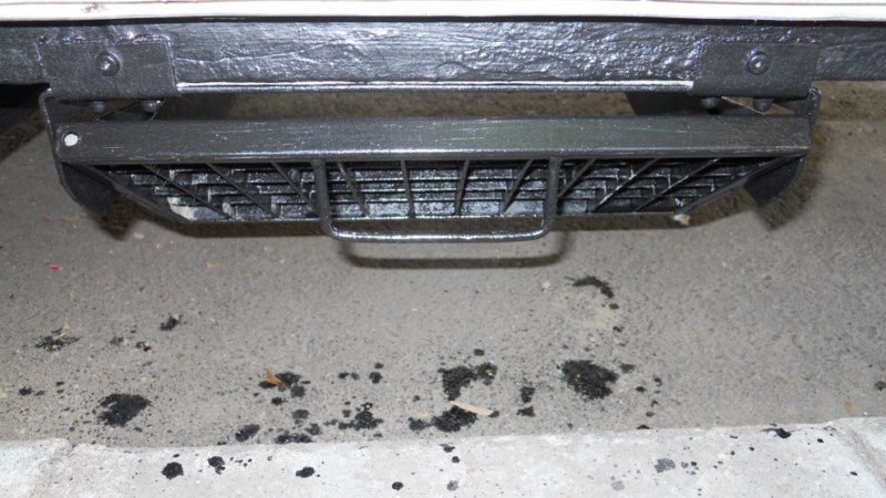

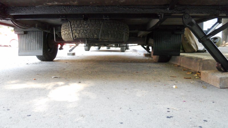

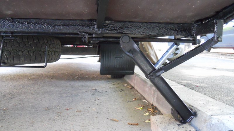

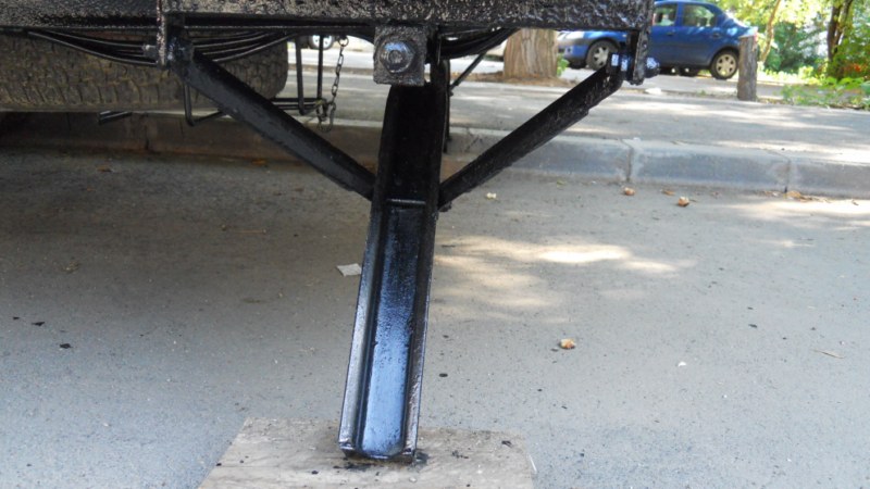

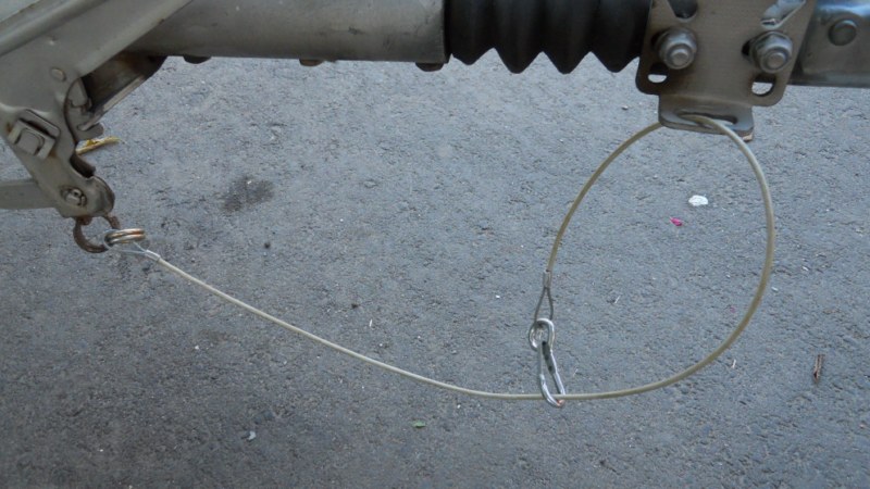

Am inceput lucrul la babuta ,vopsit pe sub ea si spalat exterior - interior :P
Inelul de la siguranta sa-l ia dracu ca mi-a rup ''destele '' si tot nu am putut sa-l priponesc (cine poate, primeste o bere rece :D )

asta este animalul (prins provizoriu de inelul vechi )

Chiama si tu un ''meseriasi'' cu o foarfeca de taiat sarma si ucide inelul :D

Pe ala vechi l-am belit eu ,dar inelul nou nu intra (e stramt ca fata mare :? )
Pana gasesc un dibaci ,ramane si ala vechi :P

Cu un cleste de scos cuie si un cui rezolvi problema. Cu clestele de cuie prinzi la o terminatie de spirala ,strangi cu clestele si se departeaza.Atunci bagi un cui si dai drumul la cleste iar arcul ramane departat.Dupa ce il bagi pe inel scoti cuiul si rasucesti spirala noua pe inel.Cred ca ai iteles ce am vrut sa spun. :D

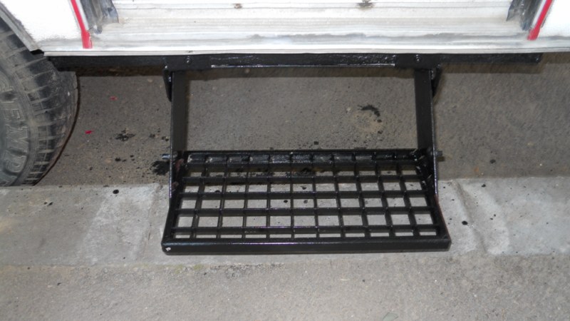

A facut si prima victima datorita neinspiratiei lui Cristi de a vopsi scara in negru. Oana Drumea a coborat direct pe burta din aceasta. Bunicuta se pare
