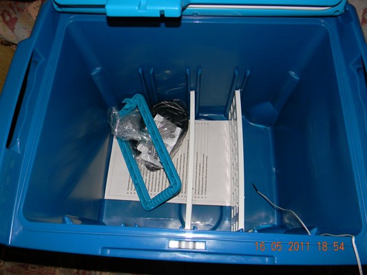

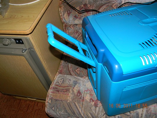

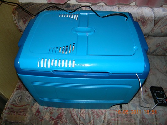

La promotie in Carff... lada frigorifica 40L, 12V, sistem de racire bine cunoscut de toti... deja am luat-o, am una mai mica cu care am lucrat excelent anul trecut la mare, avantajul la asta e ca are 40L, incap pet-uri de 2,5 lejer in ea plus alte doze de bere pe langa, astfel frigiderul rulotei va fi folosit exclusiv pentru mancare. Pretul, 250 lei mi s-a parut foarte bun, este redus de la 385... Azi am facut si probe, la 30 grade in rulota, dupa 3 ore in lada 12 grade, aseara la 20 grade afara, a coborat la 5 in lada... deci daca bagi de seara bautura la rece, a doua zi e numai buna... Se poate transporta si ca troliu, are maner cu prelungitor si roti... Atasez si cateva poze.

Lada vedere de sus
Lada vedere de sus
DSCN1925 [Sony PSP].JPG (58.44 KiB) Vizualizat de 3853 ori

Element racire si degajarile pentru bidoane inalte...
DSCN1928 [Sony PSP].JPG (46.72 KiB) Vizualizat de 3853 ori
Maner transport
Maner transport
DSCN1929 [Sony PSP].JPG (67.48 KiB) Vizualizat de 3853 ori
