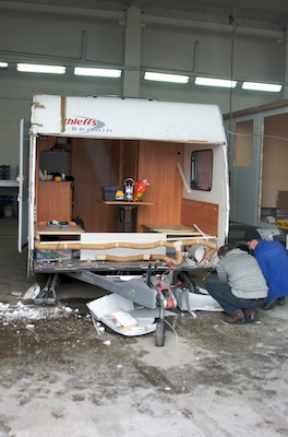

M-ati rugat sa povestesc ce si cum. Voi pune si poze pentru ca se poate exemplifica mai bine:
- am taiat duba de la van si i-am lasat numai sasiul si cabina
Fişierul ataşat Imagine0112.jpg nu mai este disponibil
- am taiat fata rulotei si apropos de asta cine vrea un geam de fata de Dethleffs e binevenit
Fişierul ataşat _DSC0464.jpg nu mai este disponibil
- am construit si montat pe sasiul vanului un sasiu fals pentru ca pasajul de roti de la rulota nu se mai potriveau pe pasajul de roti de la van
Fişierul ataşat _DSC0496.jpg nu mai este disponibil
Fişierul ataşat _DSC0504.jpg nu mai este disponibil
Fişierul ataşat _DSC0507.jpg nu mai este disponibil
- am inchis fata rulotei si am facut/decupat un spatiu de acces prin fata ca sa putem trece din cabinain rulota
Fişierul ataşat _DSC0486.jpg nu mai este disponibil
Fişierul ataşat _DSC0521.jpg nu mai este disponibil
- am pus rulota pe sasiu si am prins-o atat in suruburi asa cum era prinsa pe sasiul ei si in fata de traversele de la cabina
Fişierul ataşat _DSC0524.jpg nu mai este disponibil
Fişierul ataşat _DSC0526.jpg nu mai este disponibil
- am montat topperul din fibra de sticla de deasupra cabinei si lateralele tot din fibra de sticla si a ajuns sa arate asa,
- in final i-am montat bandourile ramase de la van, i-am construit doua cutii de depozitare in locul pasajelor de roata la rulota ( una pentru butelii si una pentru bateria suplimentara) si a intrat la vopsit si a iesit ce se vede.
