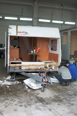

M-ati rugat sa povestesc ce si cum. Voi pune si poze pentru ca se poate exemplifica mai bine:
- am taiat duba de la van si i-am lasat numai sasiul si cabina
Fişierul ataşat Imagine0112.jpg nu mai este disponibil
- am taiat fata rulotei si apropos de asta cine vrea un geam de fata de Dethleffs e binevenit
Fişierul ataşat _DSC0464.jpg nu mai este disponibil
- am construit si montat pe sasiul vanului un sasiu fals pentru ca pasajul de roti de la rulota nu se mai potriveau pe pasajul de roti de la van
Fişierul ataşat _DSC0496.jpg nu mai este disponibil
Fişierul ataşat _DSC0504.jpg nu mai este disponibil
Fişierul ataşat _DSC0507.jpg nu mai este disponibil
- am inchis fata rulotei si am facut/decupat un spatiu de acces prin fata ca sa putem trece din cabinain rulota
Fişierul ataşat _DSC0486.jpg nu mai este disponibil
Fişierul ataşat _DSC0521.jpg nu mai este disponibil
- am pus rulota pe sasiu si am prins-o atat in suruburi asa cum era prinsa pe sasiul ei si in fata de traversele de la cabina
Fişierul ataşat _DSC0524.jpg nu mai este disponibil
Fişierul ataşat _DSC0526.jpg nu mai este disponibil
- am montat topperul din fibra de sticla de deasupra cabinei si lateralele tot din fibra de sticla si a ajuns sa arate asa,
- in final i-am montat bandourile ramase de la van, i-am construit doua cutii de depozitare in locul pasajelor de roata la rulota ( una pentru butelii si una pentru bateria suplimentara) si a intrat la vopsit si a iesit ce se vede.
Mona si Octav Pop

Alte "mici amanunte" care ar putea fi interesante pentru un amator , care ar vrea sa te copieze si de care ar trebui sa tina seama :
1) cum ati rezolvat omologarea la RAR ( daca s-a rezolvat ! ) si cat a costat ?
2) cat a fost manopera ( avand in vedere decuparea vanului , mutarea si adaptarea mobilierului , ranforsarea sasiului , etc ) ?
3) cat a costat van-ul ?
4) cat este greutatea finala a atelajului ( avand in vedere ca ranforsarea sasiului a dus la cresterea greutatii ) si daca se poate conduce cu categoria "B" ?
5) avand in vedere ca vanul are roti duble pe spate ( si implicit arcuri lamelare !!! ) nu crezi ca toata rulota se va face praf in scurt timp , pe drumurile din Romania ?

In varianta din link,cred ca nu mai trebuie nici omologarea RAR;practic este asezata in bena si ancorata acolo,fara a fi modificata constructiv masina.
