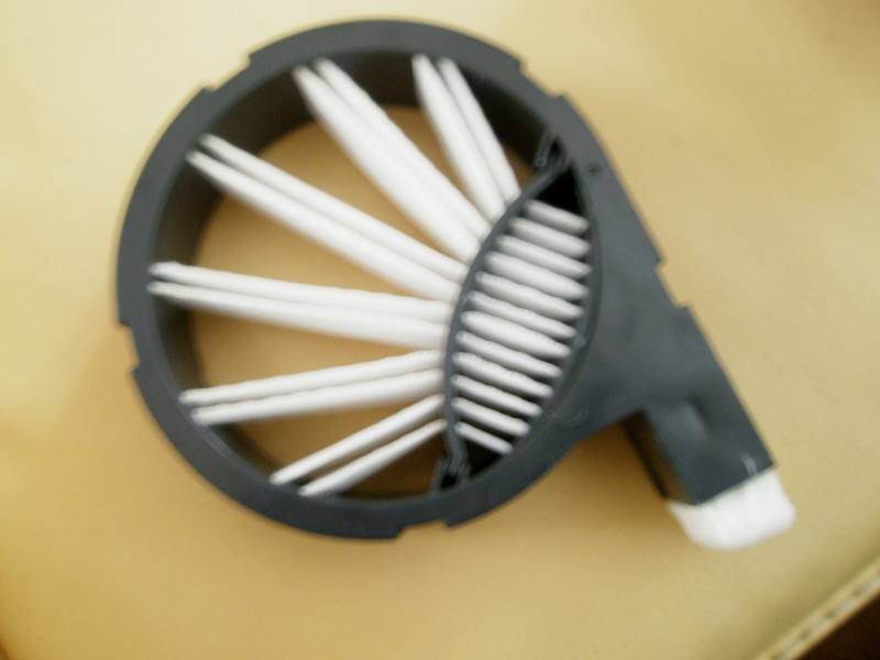

In urma cu cateva zile am achizitionat un mini aer conditionat.
Functioneaza la 220v si 12v, cu 0,5 litri de apa are o autonomie de 8 ore.
L-am probat si merge perfect. Este foarte practic, se poate folosi la birou sau in masina. Are 2 trepte de consum - 4,3 si respectiv 5,4 wati.
Pretul de nou, a fost de 100 lei.
Postez cateva poze cu noua achizitie.
Re: Aer conditionat
Am minunatia aia mica. Totul este bine cat apa este rece. Si oricum efectul este simtit numai la 50-80cm de el. Masurat cu termomtru, reuseste sa faca un Δt de 2°C in grila, dar a distanta de 20cm este cam nul. Pe post de ventilator ste bun.
Practic se bazeaza pe principiul capilaritatii. Appa rece este absrbita prin capilaritate de fitilele respective. curentul de aer trece printre fitile si usuca apa, racind aerul lasand loc la alta peliculade apa sa inainteze.

Domnul Radu, am mentionat: este un mini aer conditionat, iar pentru ce face si cat costa, poate fi in anumite situatii suficient.
Sa stiti ca pe acelasi principiu (consum de apa) sunt si aparate de aer conditionat mari, la peste 1000 euro.
