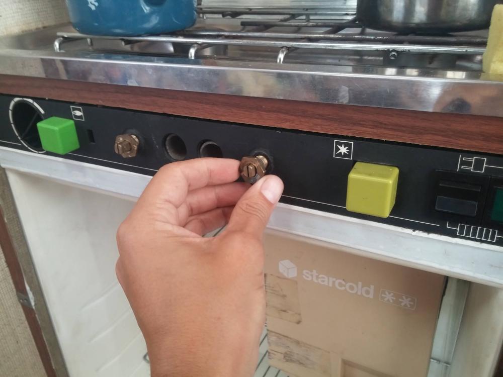

Buna ziua, stimati colegi.
Am citit forumul cu si despre frigidere cu probleme si remedieri, insa nu am gasit o rezolvare la problema mea.
"Romani sa trecem la treaba"
Am in posesie o rulota cu un frigider marca StarCold Tip T 618, facuta de Sibir Sa Franta. Rulota e din 1980.
Fişierul ataşat 20150815_090645.jpg nu mai este disponibil
Prima problema intampinata a fost faptul ca nu aveam posibilitatea sa vad cand se aprinde flacara in spatele frigiderului, nu am "ochi" de vizitare. Am rezolvat problema decupand din partea laterala a mobilierului o bucata, si cu o oglinda vad cand se aprinde.
La prima utilizare a frigiderului eram la Faragas, la adunarea CLUBRV din 2015, si l-am pornit pe curent. Dupa aproximativ 20 ore de mers normal, adica a racit, s-a intamplat ceva, nu stiu ce, insa a inceput sa creasca temperatura in el si sa se dezghete (am gasit apa in tavita de sub congelator)
La acea vreme fiind mai novice, am intrebat un prieten care era cu mine, tot cu rulota, daca e normal ce se intampla. Logic ca nu era normal.
Am incercat sa-l pornesc pe gaz, insa nu a mai racit deloc. Prietenul (Marius Ulesan) a spus ca trebuie scos frigiderul, balbotat, curatat etc si apoi repornit.
Zis si facut. M-am documentat, l-am demontat, l-am rasturnat de l-am zapacit, curatat, tot tacamul... apoi la urmatoarea iesire off camping l-am pornit pe gaz.
Incepuse sa raceasca bine, insa dupa 14 ora exact ca prima data... a DECEDAT.
Acum de dat jos, pentru mine e floare la ureche. In concediu la mare, de acum o saptamina, l-am dat jos de 2 ori, dar nu da semne de revenire.
Fişierul ataşat 20150815_085950.jpg nu mai este disponibil
Fişierul ataşat 20150815_090019.jpg nu mai este disponibil
Fişierul ataşat 20150815_090027.jpg nu mai este disponibil
Fişierul ataşat 20150815_090142.jpg nu mai este disponibil
Fişierul ataşat 20150815_090428.jpg nu mai este disponibil
Simptomul mortii subite revine de fiecare data.
detalii suplimentare : am GPL in loc de gaz normal, butonul de reglare gaz are doar 2 pozitii (maxim sau flacara de veghe), indiferent cat invart de el. La mare i-am montat suplimentar 2 ventilatoare (de pc) pe grilajul de evacuare sa-l ajut.
Acelasi buton de gaz regleaza si intensitatea curentului electric ce merge la rezistenta.
Fişierul ataşat 20150815_090246.jpg nu mai este disponibil
La fiecare montare verific flacara, insa niciodata nu parea sa fie problematica.
Urmeaza sa plec la Marghita (Bihor) astazi si sa-l incerc din nou pe curent, insa pina atunci, poate ma ajutati cu idei.
Deschiderea frigiderului nu se face des, deoarece berea (oricat de mult imi place rece) o tin afara. In frigider tin doar mancarea perisabila.
De atea ori l-am dat jos, ca deja a devenit un hobby, insa nu prea placut.
AJUTOR.... Nu mai stiu ce sa-i fac.

Re: Frigiderul (probleme si remedieri )
Trebuie verificat termostatul daca decupleaza atat pe electric, cat si pe gaz. In caz contrar, se supraincalzeste amoniacul si se evapora in totalitate, condensarea si revenirea la stare lichida facandu-se foarte greu. Ramane lichid prin instalatie si "coboara" cu dificultate. Asa se poate explica si "ritmicitatea" functionarii.
