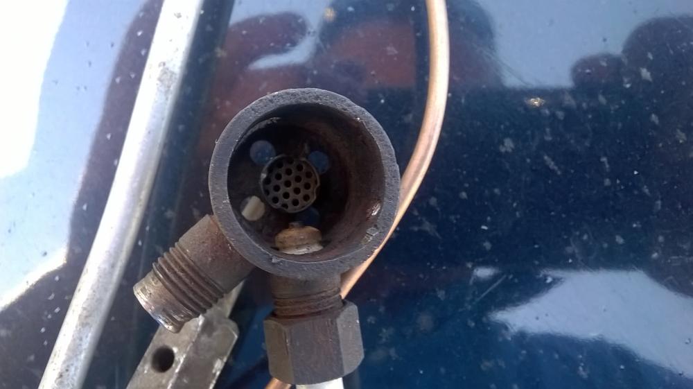

am schimbat robinetul , am schimbat si termocupla, toate bune si frumoase pana aici, dar acum am alta problema pe care inainte nu o aveam, flacara la arzator e asa de mare de parca zici ca e furnal, scoate o flacare de 50 cm inaltime, cand reduc din robinet se reduce la 10-15 cm si apoi se stinge. In prima faza mi-am zis ca o fi robinetul defect, desi acesta e nou nout, l-am pus pe cel vechi care pierdea gaz . Si cu robinetul vechi e la fel, deci flacara mare nu e din cauza robinetului.
Ambele robinete lucreaza foarte bine impreuna cu termocupla.
La rece am suflat la un capat de teava cu robinetul apasat si se simte cum ajunge aerul in capatul celalat.
Am senzatia ca vine prea mult gaz pentru ca atunci cand apas rabinetul se aude zgomotul specific eliminarii gazului prin arzator, dar parca debitul este prea mare, prea puternic.
Am desfacut si arzatorul sa vad duza, nu? duza e in capatul tevii care vine de la robinet, nu? e la locul ei dar se roteste in interiorul tevii.
Si alta chestie, apare flacare si inainte de arzator, in zona respectivade unde isi ia aerul
Sa fie regulatorul de pe butelie? sau duza? dar toamna trecuta de ce nu aparea acest defect?
Va multumesc
Eriba Troll, Santa Fe 2.2 Crdi 4x4, 2008, 150 cp
Mesaje: 784
Re: Frigiderul (probleme si remedieri )
Duza nu este fixata in pozitia de lucru. Probabil ai suflat arzatorul cu conducta desfacuta si duza a fost impinsa de jetul de aer, spre spate. Acum gazul trece pe langa duza, nu prin duza. Aseaza duza pe pozitie ajutandu-te de un bat de frigaruie. Cand sufli pe teava aerul trebuyie sa iasa cu greutate, aproape insesizabil.

Fotografii noi cu arzatorul si conductele

In fotografiile de mai sus mi se pare ca nu e nici o duza pe nicaieri sau ma insel? multumesc

Duza este ca o pastila, de ce mai multe ori, cu o gaura in mijloc. Unele frigidere au in capatul tevii si un filtru.
In capatul holenderului se mai gaseste ceva?

Nu se mai gaseste nimic, am fost la un service de frigidfere si aragaze, mi-au zis ca lipseste duza, asa cum se vede si in fotografii, nu? o fi duza ascunsa pe undeva? unde se monteaza duza? pe teava dinspre arzator? sau in capatul tevii dinspre robinet, teava cu capatul bercuit? multumesc
