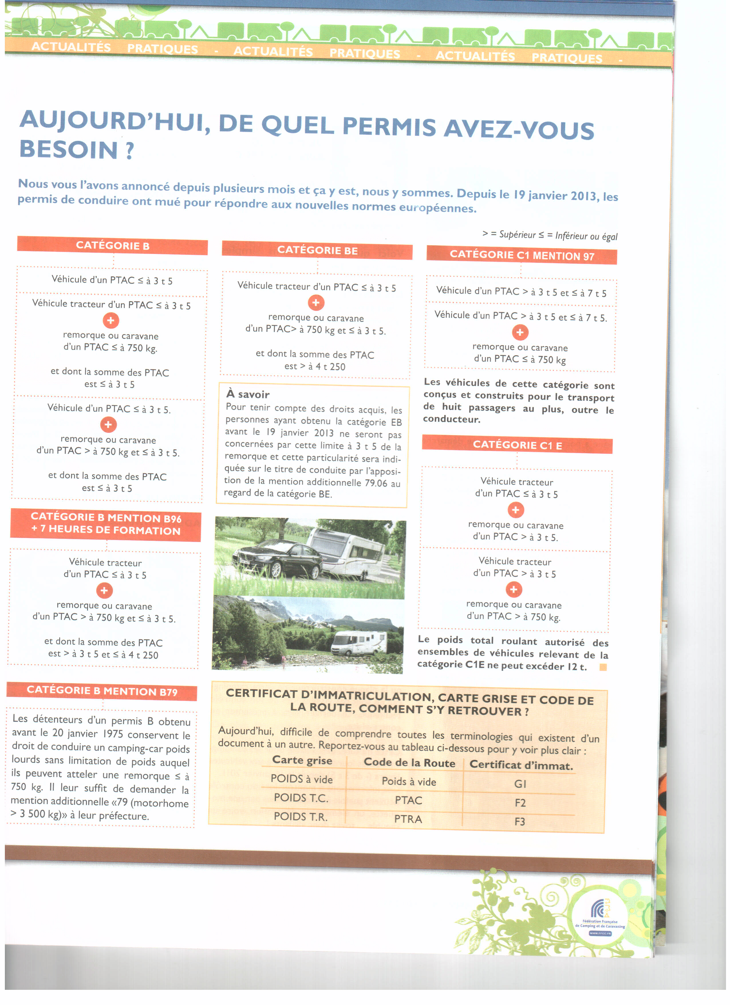

Permisele de conducere , in Franta, dupa 19 ianuarie 2013.pentru RV-uri.
Sunt aceleasi ca la noi?!

stie cineva in Bucuresti care sunt scolile de soferi care fac cursul si dau autorizatia pt categoria B cu maxim 4250 kg? Eu am gasit doar scoala teo insa tariful a crescut de la 300 la 500 lei. as vrea sa vad daca alte scoli au alte tarife, mai mici

stie cineva in ce lege ROMANEASCA este scris paragraful cel cu rosu? Azi am tot vorbit cu scolile de soferi si mi-au zis ca de fapt dupa noua lege eu nu pot cu Bul sa tractez decat remorca sub 750 kg, iar daca vreau sa tractez peste 750 imi trebuie adeverinta asta (chiar daca totalul este mai mic de 3500). Si as vrea sa le dau legea in care este scris foarte clar acest paragraf.

se pare ca dupa 19 ianuarie nu mai trebuie BE ca sa tractezi peste 3500 kg, ci trebuie acest curs (asta pt MMA pana la 4250kg)

stie cineva in ce lege ROMANEASCA este scris paragraful cel cu rosu, in ce monitor oficial a fost publicat? Azi am tot vorbit cu scolile de soferi si mi-au zis ca de fapt dupa noua lege eu nu pot cu Bul sa tractez decat remorca sub 750 kg, iar daca vreau sa tractez peste 750 imi trebuie adeverinta asta (chiar daca totalul este mai mic de 3500). Si as vrea sa le dau legea in care este scris foarte clar acest paragraf.

daca ai BE e ok,. aici e vorba despre cei ce au doar B...ca nu ar avea nevoie de BE ca sa traga o remorca cu masa totala a ansamblului de max 4250 kg
in Directiva 2006/126/CE a Parlamentului European si a Consiliului din 20 decembrie 2006 privind permisele de conducere (reformată)
scrie ca
În cazul în care un astfel de ansamblu depășește 3500 kg, statele membre, în conformitate cu dispozițiile anexei V, solicită ca acest ansamblu să fie condus numai după:
- efectuarea unui curs de formare sau
- promovarea unui test de verificare a aptitudinilor și comportamentului.
Statele membre pot solicita, de asemenea, atât efectuarea unui astfel de curs de formare, cât și promovarea unui test de verificare a aptitudinilor și comportamentului.
Statele membre indică dreptul de conducere a unui astfel de ansamblu pe permisul de conducere prin codul comunitar corespunzător.

Daca parcurgeti :
LEGE nr. 203 din 9 noiembrie 2012
pentru modificarea şi completarea Ordonanţei de urgenţă a Guvernului nr. 195/2002 privind circulaţia pe drumurile publice
EMITENT: PARLAMENTUL
PUBLICAT ÎN: MONITORUL OFICIAL nr. 760 din 12 noiembrie 2012
care a intrat in vigoare pe 19 ianuarie 2013 veti gasi art 24/1 (3)
(3) Persoanele care posedă permis de conducere categoria B au dreptul de a conduce ansamblurile de vehicule prevăzute la lit. f) pct. 3 din anexa nr. 1, în cazul în care ansamblul depăşeşte 3.500 kg, numai dacă fac dovada că au absolvit un curs de formare în cadrul unei unităţi autorizate de pregătire a conducătorilor de vehicule."
Unitatea autorizata este o scoala de soferi care are autovehicule care se incadreaza la aceste conditii.(in general autorizate pt cat. BE)
iar anexa 1 din aceeasi lege spune:
f) categoria B:
1. autovehiculul a cărui masă totală maximă autorizată nu depăşeşte 3.500 kg şi al cărui număr de locuri pe scaune, în afara conducătorului, nu este mai mare de 8;
2. ansamblul format dintr-un autovehicul trăgător din categoria B şi o remorcă a cărei masă totală maximă autorizată nu depăşeşte 750 kg;
3. ansamblul de vehicule a căror masă totală maximă autorizată nu depăşeşte 4.250 kg, format dintr-un autovehicul trăgător din categoria B şi o remorcă a cărei masă totală maximă autorizată depăşeşte 750 kg;
http://www.lege-online.ro/lr-LEGE-203-2 ... 2724).html

linkul pus de dl. Curelea nu mai functioneaza. Stie cineva unde gasim sa printam legea ca sa o avem la noi?
Legat de ce intreba un coleg...in RO e ok ii aratam printul politistului si poate citi in romaneste. Insa ce facem in alte tari? Cum facem sa evitam situatii de genul celor patite de colegul nostru in BG? ce putem printa? Stie cineva legea Europeana unde este postata?

Codul Rutier
Art. 24.1 alineatul (3)
http://www.odat.ro/codul-rutier-capitol ... 4AKAz.dpuf
Ultimul Cod Rutier a trebuit sa se alinieze legislatiei europene, de acceea a aparut textul:
(3) Persoanele care poseda permis de conducere categoria B au dreptul de a conduce ansamblurile de vehicule prevazute la lit. f) pct. 3 din anexa nr. 1, in cazul in care ansamblul depaseste 3.500 kg, numai daca fac dovada ca au absolvit un curs de formare in cadrul unei unitati autorizate de pregatire a conducatorilor de vehicule.
Din cate stiu, in Romania, singurul "curs de formare" este scoala de soferi si examenul pentru obtinerea categoriei "B+E".
