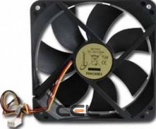

Acesta e coolerul 220V folosit.

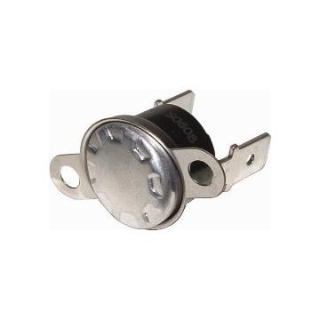

Acesta e termocontactul reglabil luat de la o masina de spalat automata dezmembrata.

Acel termocontact cu senzorul sau atasat, nu cumva, lasa sa treaca curentul prin el pana ce senzorul ajunge la o anumita temperatura pe care o reglezi tu? Si cand ajunge sa zicem la 50 grade sa intrerupa curentul? Gandesc ca este termostat folosit pt stabilirea temperaturii la care sa fie apa. Deci trece curentul prin el ajunge la rezistenta care incalzeste apa si cand aceasta a ajuns la temp stabilita se opreste rezistenta.
Pt ca am incercart si eu cu doua termostate mecanice bimetal si am patit acelasi lucru, mergeau ventilatoarele pana ajungea termostatul la temperatura de 30grade(atat era el calibrat) moment in care acesta facea un click si se opreau ventilatoarele.
Daca si la tine e la fel cred ca trebuie sa cautam un meserias sa ne faca un montaj electronic.
un fel de regulator automat, controlat de temperatură, pentru ventilatoare standard de tensiune continuă. În locurile sensibile la temperatură se montează un termistor NTC, care controlează turaţia ventilatorului în funcţie de temperatură. Turaţia minimă este setată cu ajutorul unui potenţiometru.
Varianta aleasa de mine este cea ieftina cu materiale recuperate (ma refer la acel termocontact reglabil). Nu regleaza turatia ventilatorului, dacat il porneste la o anumita temperatura mare (ex. 45 grade C) pe care o pot regla eu si se opreste cu aprox. 5-6 grade mai jos (39-40). Se poate si invers asa cum lucreaza el normal pe masina de spalat (lucru care pe noi nu ne avantajeaza), depinde cum se conecteaza papucii la iesirea din termocontact. Probabil poate functiona si la 12V, inca nu am incercat. pe viitor vreau sa il trec pe 12V dar trebuie sa schimb coolerul.

Am montat si ventilatoarele, doua la numar, care pornesc separat unul la 40 grade si unul la 55 grade. Sunt ventilatoare mari de 120mm 2x28ron
, doua butoane cu led 2x6 ron
, si doua termostate mecanice (bimetal) unul intrerupe la 40 si unul la 55 (nu sunt foarte precise +-2grade, dar nici nu este nevoie) 12+16ron

Pentru ca frigiderul meu nu mai racea bine pe gaz, ieri m-am hotarat sa-l dau jos dupa ce in prealabil am citit cu atentie si m-am documentat din postarile colegilor de mai sus care s-au confruntat cu astfel de probleme...Asa ca l-am scos afara, am demontatat arzatorul si am scos duza pe care am lasato vreo ora in alcool tehnic, dupa care am bagat o litza f subtire pe orificiul respectiv, curatand-ul de calamina depusa in timp...am curatat si arzatorul de rugina, l-am suflat cu aer si am rasturnat frigiderul pe fiecare parte cate 20-30 de minute...Apoi daca tot l-am dat jos, am strecurat pe langa sarma de la termostat si un senzor legat la un termometru pe care il cumparasem din Lidl care sa-mi arate permanent temperatura din frigider...Dupa toate operatiunile, l-am montatla locul lui, l-am conectat la gaz si pot sa spun ca acum sunt foarte multumit si ca efortul n-a fost in zadar, in sensul ca desi erau afara 34 de grade in frigider am avut dupa 2-3 ore 13 grade, desi rulota era pozitionata cu aerisirea si evacuarea gazelor spre soare...Am uitat sa spun ca am instalat si un ventilator de 12 volti pe grila de aerisire pe care-l aveam de la o sursa de pc arsa, care conteaza f mult si ma gandesc deja sa mai montez unul ptr ca au un consum f mic..Succes si altora carora nu le mai raceste bine pe gaz si se incumeta sa-l demonteze si sa-l dea afara si sa umble la el1 :D
