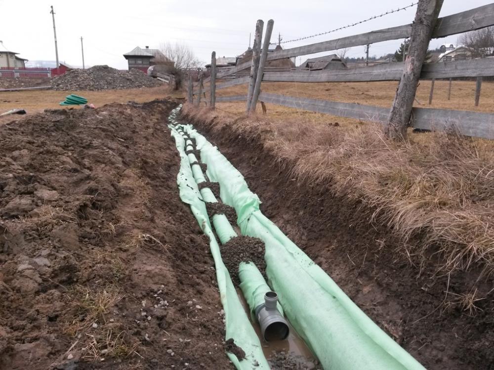

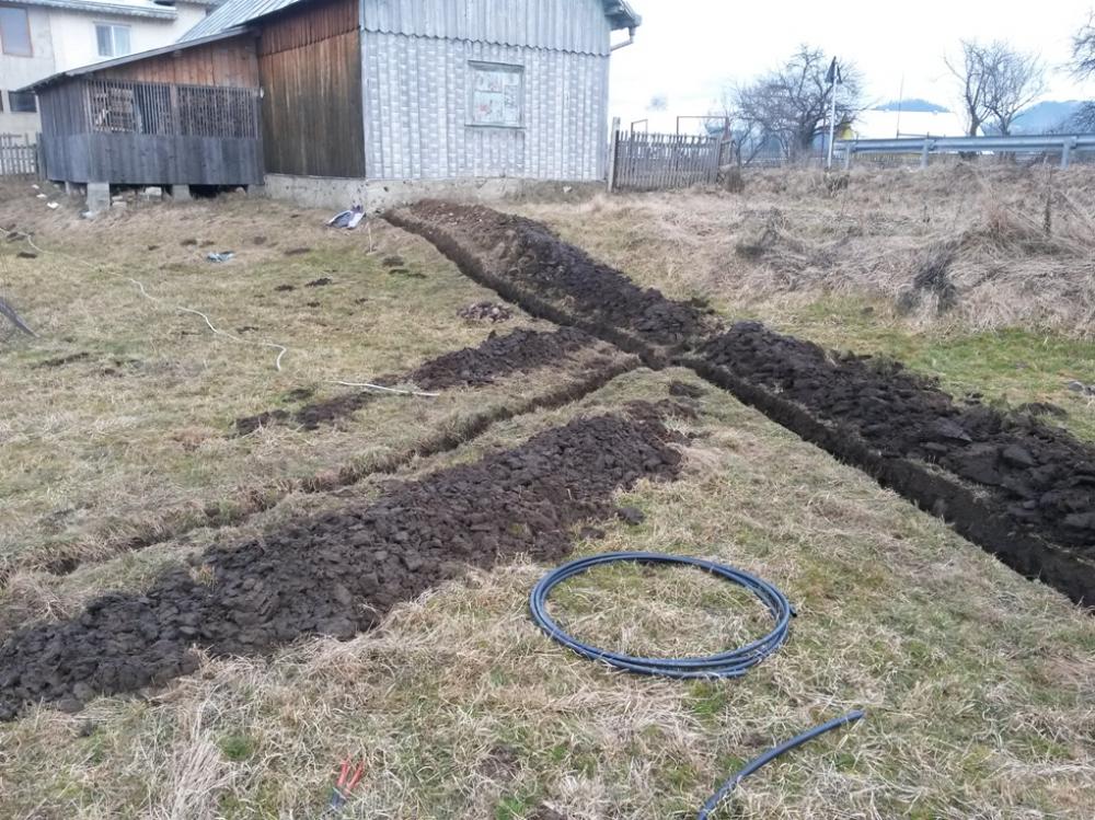

Salutare tuturor!
Am revenit asa cum am promis intr-o postare anterioara cu noutati despre amenajarea campingului. In ultima perioada am fost foarte ocupat cu partea de lucrari de amenajarea terenului adica cu drenarea , largirea albiei paraului care traverseaza locatia, au fost montate conducte de alimentare cu apa si cablurile de curent. Urmeaza sa finalizam rampa acces pe locatie si sa facem statiile de alimentare cu apa si curent. Speram ca timpul sa tina cu noi si sa reusim sa aducem locatia la un nivel utilizabil cel putin pentru nepretentiosi in cel mai scurt timp. Atasam cateva imagini din timpul lucrarilor.
Daca mai aveti sugestii, nu ezitati sa ni le comunicati
Revenim cat mai curand posibil.

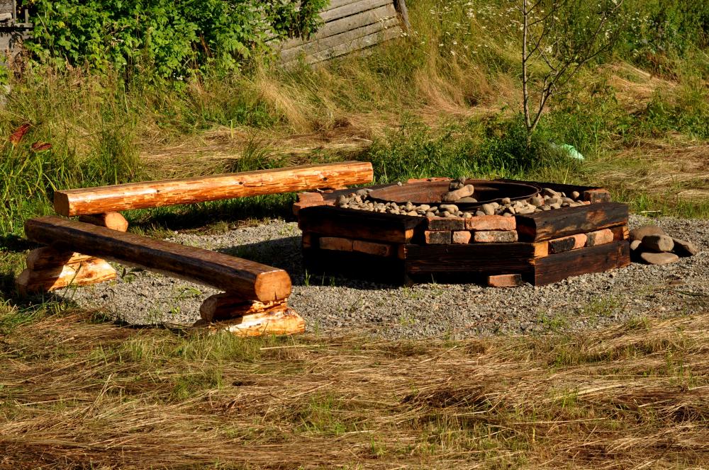

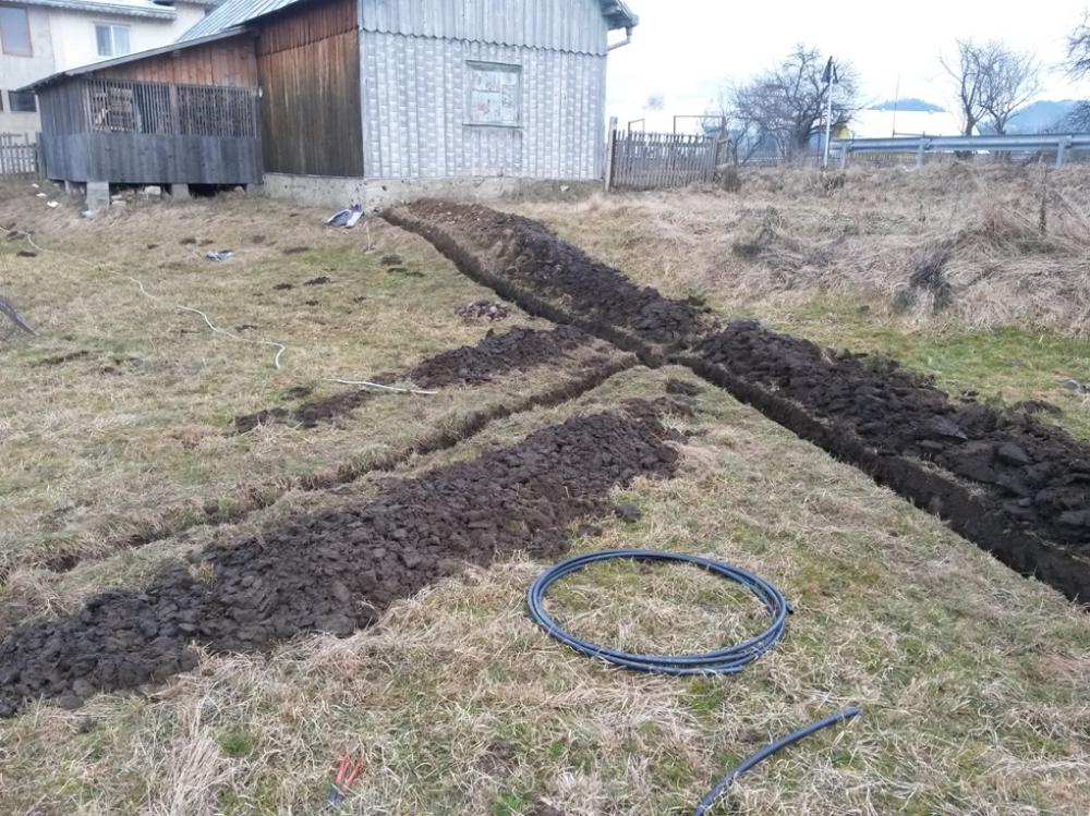

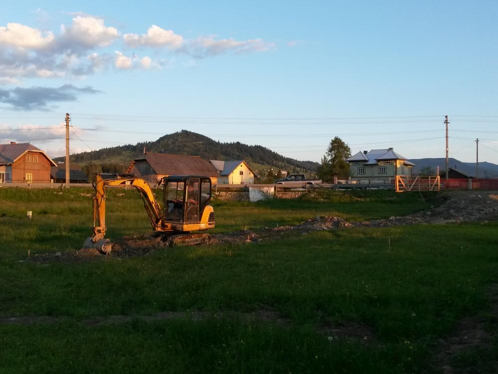

Dragi colegi,
Revenim cu noutati. Estimam ca vom finaliza lucrarile incepute (acces, apa, curent) pe saptamana viitoare si va invitam sa testati gratuit locatia weekendul viitor, intre 22-24 aprilie. Pana la deschiderea oficiala a campingului, ne deschidem portile doar colegilor rulotisti care ne contacteaza in prealabil, iar tarifele vor fi modice. Suntem acasa si de Pasti, iar cei care doresc sa ciocneasca un ou rosu cu noi sunt bineveniti.
Anexam cateva fotografii cu un punct de alimentare, asa cum ne-am gandit noi sa arate. Azi am avut deja un oaspete :)
Ture faine!

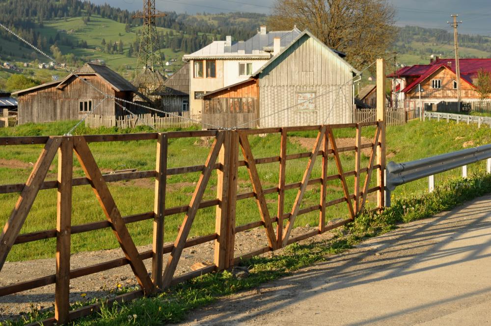

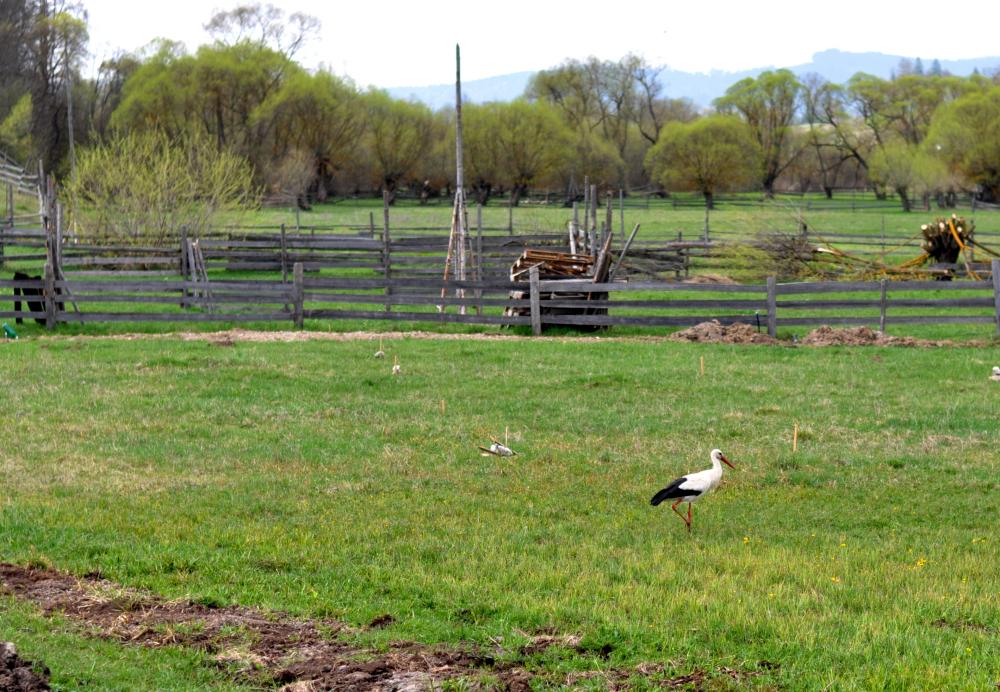

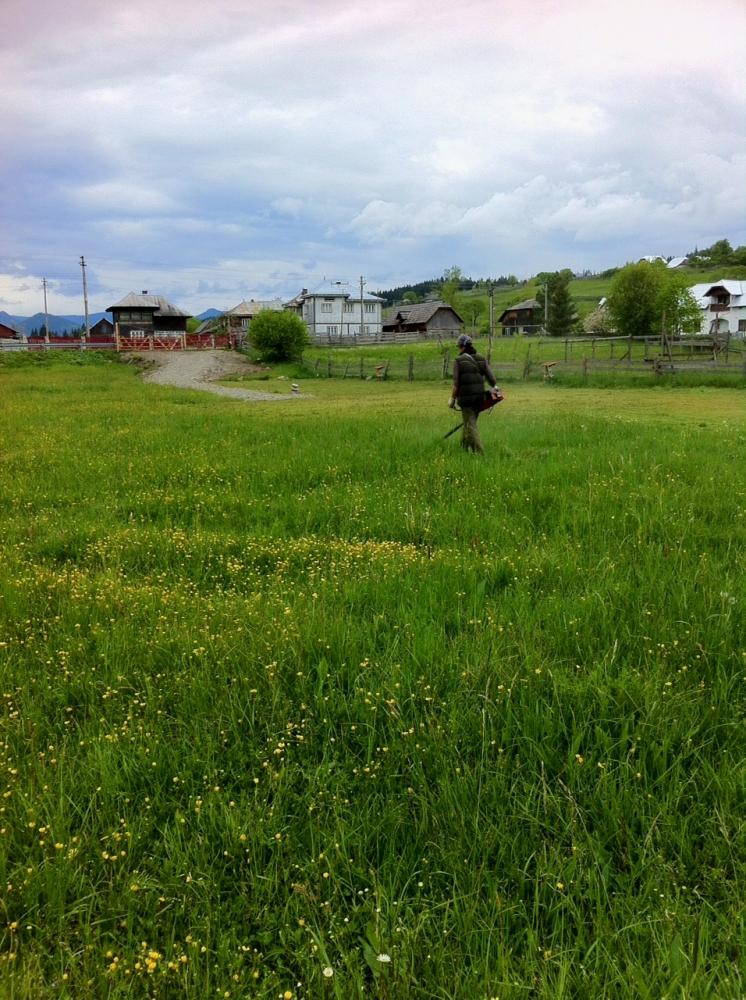

Dragi colegi,
Tocmai ne-am dat seama ca nu am mai postat de ceva vreme in acest topic, fiind ocupati chiar cu lucrarile de amenajare a zonei de campare.
Am plantat copaci pentru a forma o perdea verde inspre drum, dar si pentru umbra. Am facut o poarta noua, mare, din lemn. Am adus inca doua masini de piatra pentru a face accesul mai lin si am intins o parte din piatra pe zona verde, lungind astfel drumul de acces pietruit prin fata primelor parcele. Am adus doua cositoare eco (caprele vecinului), care ne-au scurtat bine iarba, apoi am tuns gazonul cu o cositoare motorizata.
Anexam cateva imagini care surprind aspectele de mai sus.
In plus, anexam si calendarul cu evenimentele din Tara Dornelor pe 2016.
Pentru cei interesati de o vacanta in Bucovina, va stam la dispozitie cu sfaturi si idei de petrecere a timpului liber in zona.
Ture faine si un weekend placut va dorim!

Ca noutate, pentru serile lungi de vara, am facut un loc de foc cu banci in stil rustic (poza in anexa), unde va asteptam sa stam la povesti, sa prajim carnati si sa coacem cartofi. Intre timp, scoatem si mierea noastra poliflora, aromata si delicioasa, numai buna pentru micul dejun.
