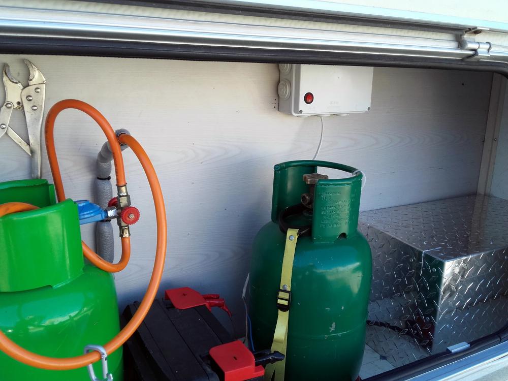

Acest dual control se poate folosi si la o singura butelie pentru siguranta functionarii frigiderului in mers?Nu am vazut si nu stiu principiul de functionare.Unde se poate gasi si cam la ce pret?Multumesc.
Odenie Sergiu
Mesaje: 890
Localitate: Cluj-Napoca
Re: Imbunatatiri rulota
Mesaj de Odenie Sergiu »
Da, duocontrolul se poate folosi si doar pentru o butelie , dar e facut pentru a trece automat consumul de gaz de pe o butelie pe alta (cand una din ele se goleste) fara a se intrerupe functionarea consumatorilor si nu merita folosit la o butelie fiind mai scump, cca 150 euro. Pentru o singura butelie se gaseste monocontrol care e mai ieftin in jur de 100 euro si asigura doar protectia in caz de accident (intrerupe furnizarea gazului). Dar ca protectia sa fie totala trebuie montat cu furtun care are si el o supapa care in caz de rupere a furtunelor opreste iesirea gazului din butelie. Sunt mai scumpe aceste furtune decat cele fara supapa dar doar astfel protectia ar fi totala. Se gasesc la magazinele cu accesorii pentru rulota.

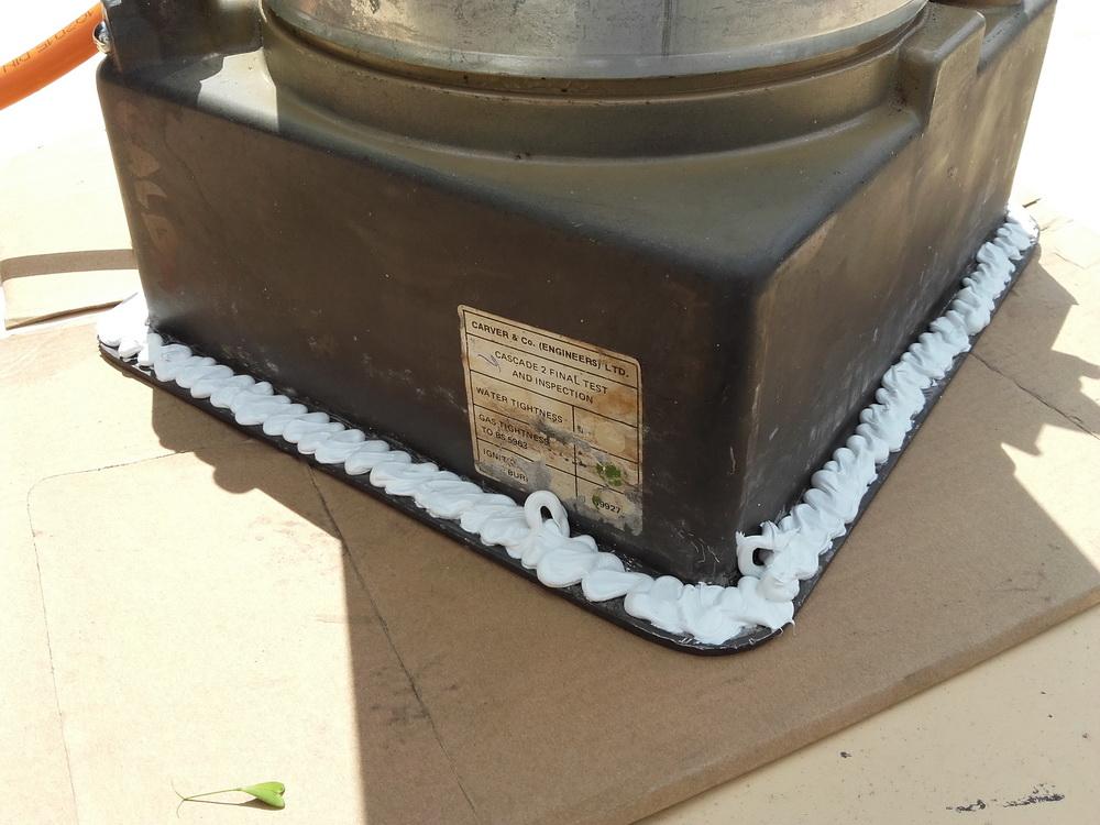

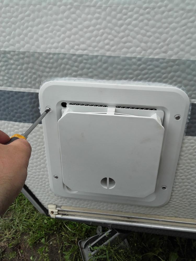

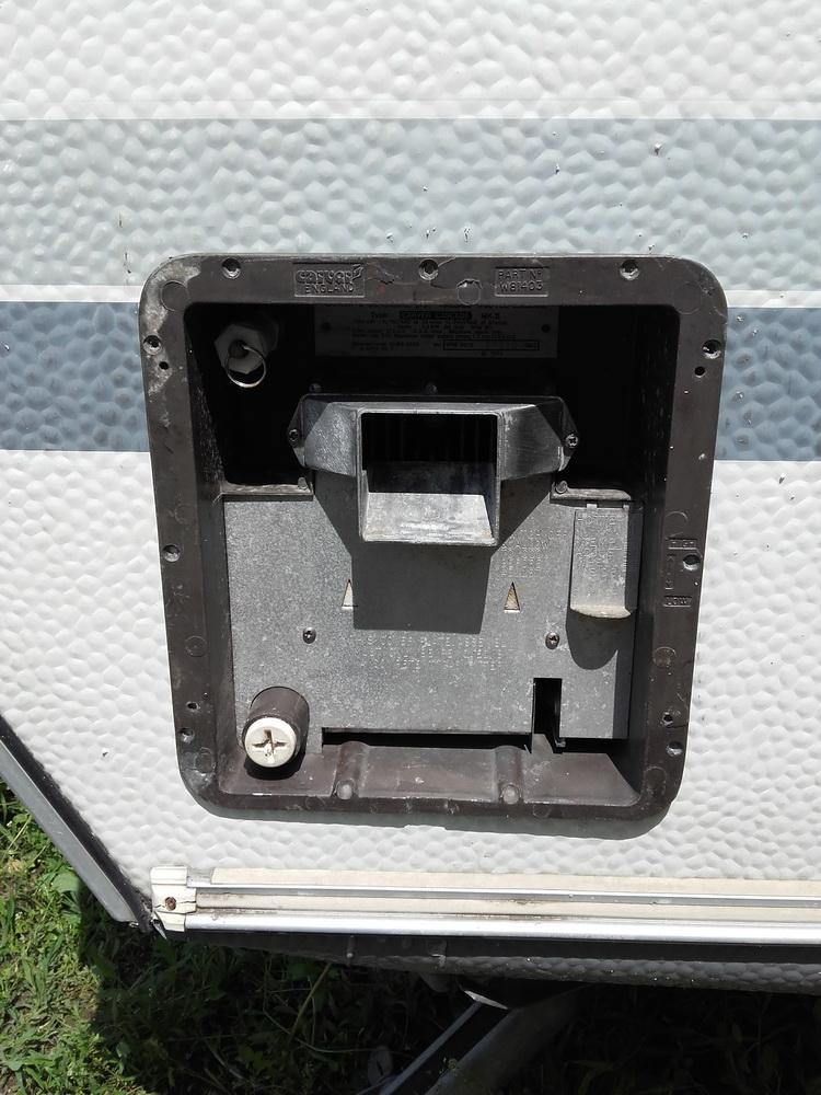

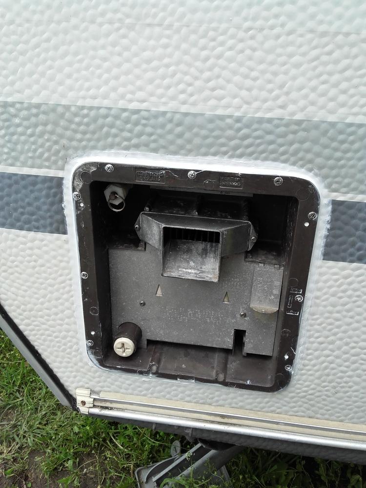

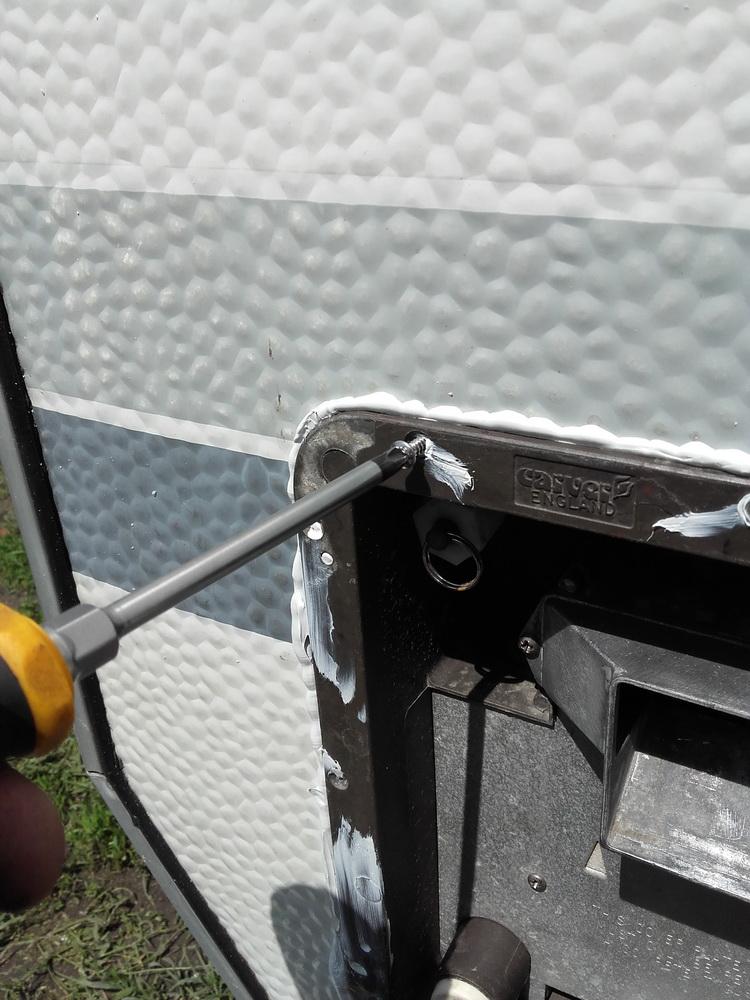

Am reusit sa montez boilerul de apa calda carver cascade, achizitionat acum aproximativ o luna de zile.
Cateva instantanee din timpul montajului:
Am pregatit si lipit pe rulota sablonul facut pentru a decupa
Rezultatul:
Rezultatul:
Probam sa vedem daca am taiat bine:
Dam cu sikaflex pentru etansare:
Se monteaza cu suruburi de inox achizitionate de la Lidl:
Aproape de final:
Aproape de final:
Se monteaza capacul cu aceleasi suruburi de inox:

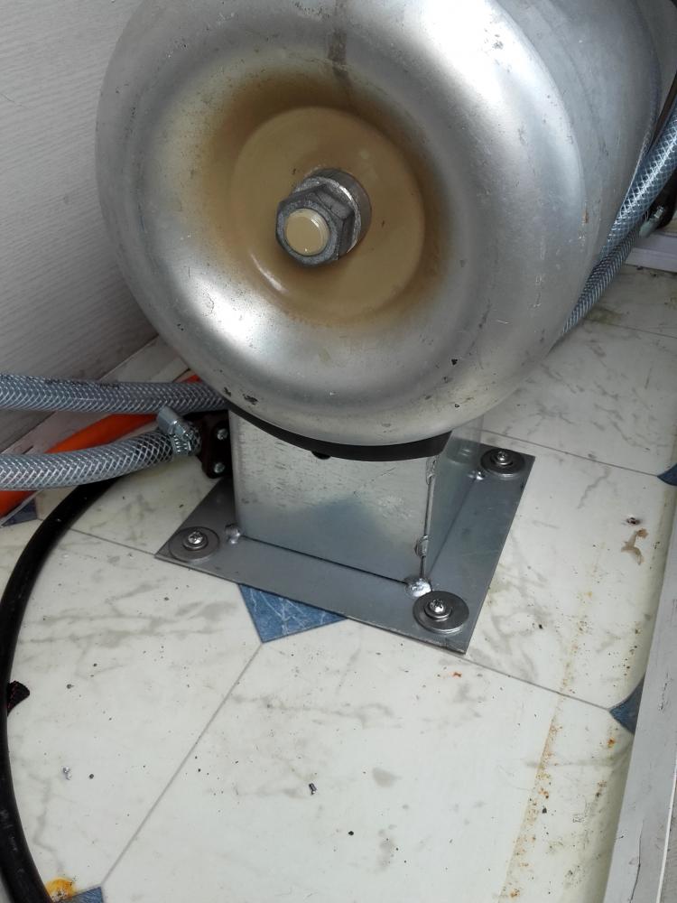

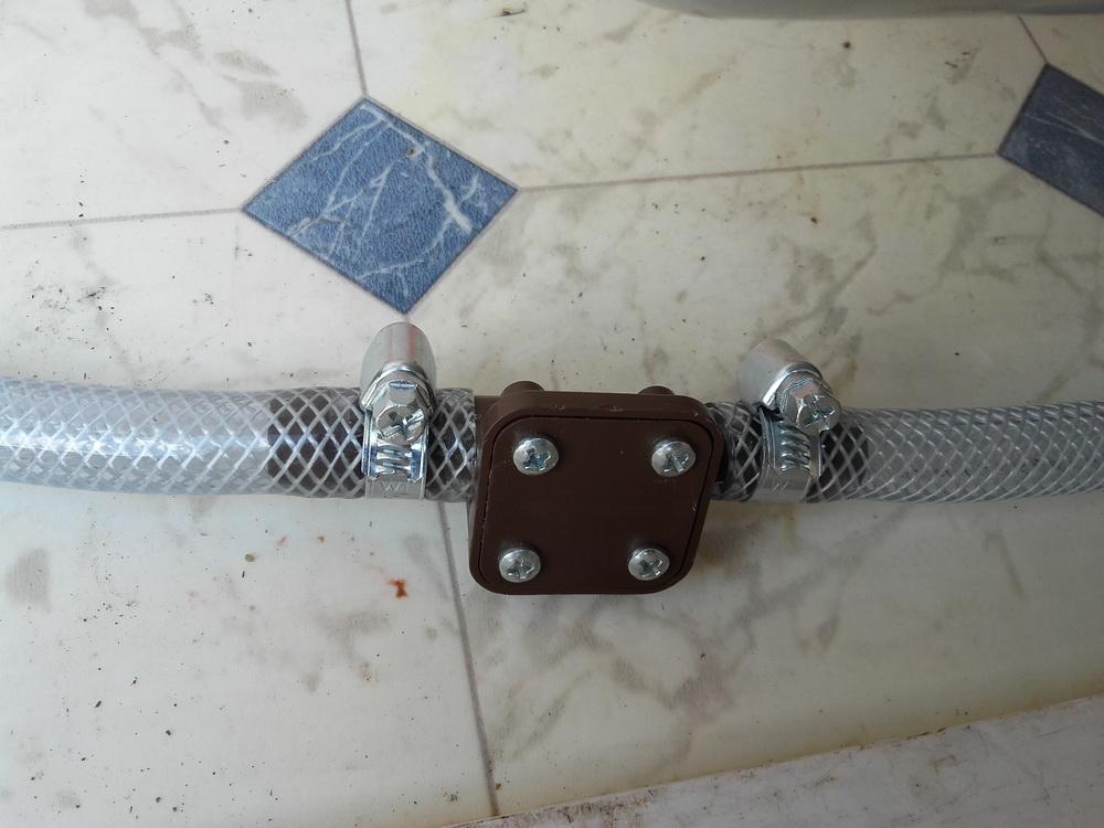

Binenteles ca, pe unde se alimenteaza boilerul cu apa rece am montat o supapa de sens:
Confectionat un suport metalic pe coada boilerului pentru sustinere (cu chederul aferent)

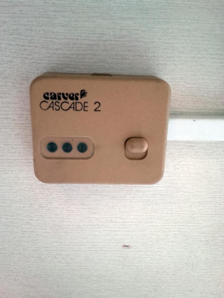

Comanda electrica
Comanda electrica

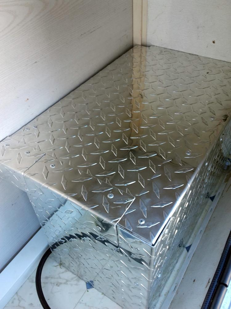

Inca
Cutie tabla aluminiu "home made"
Produsul finit - bucuria sotiei!!!

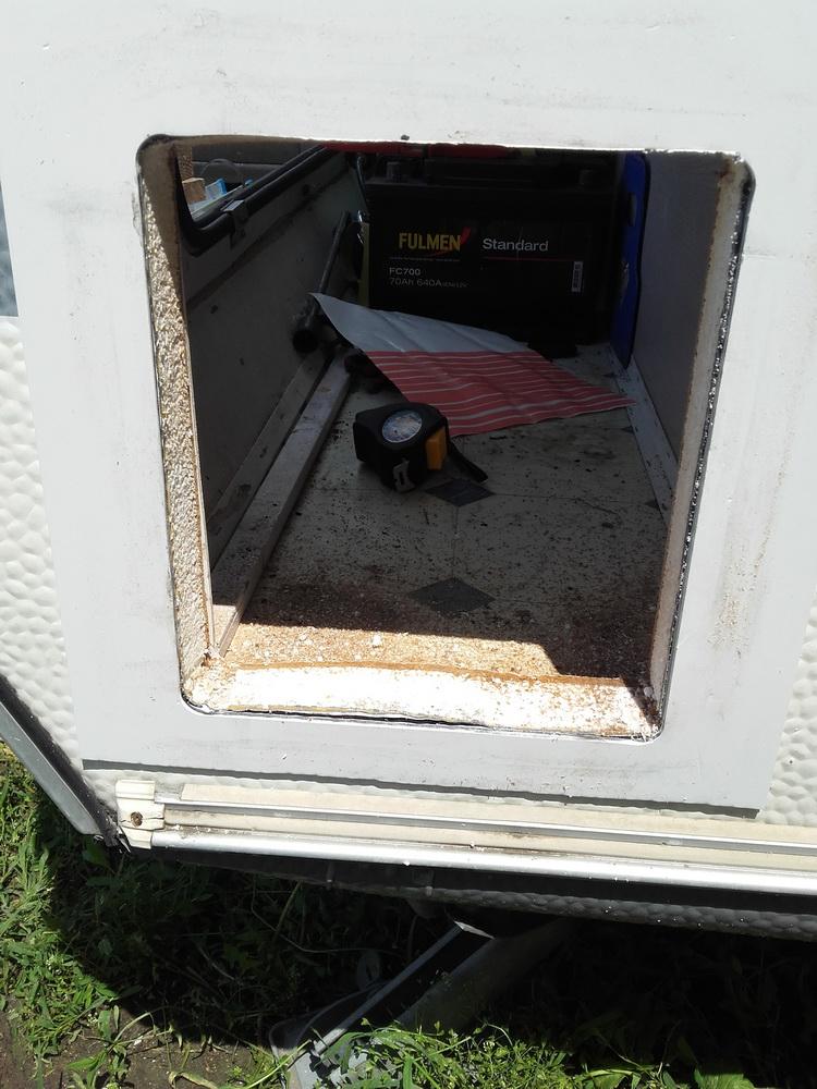

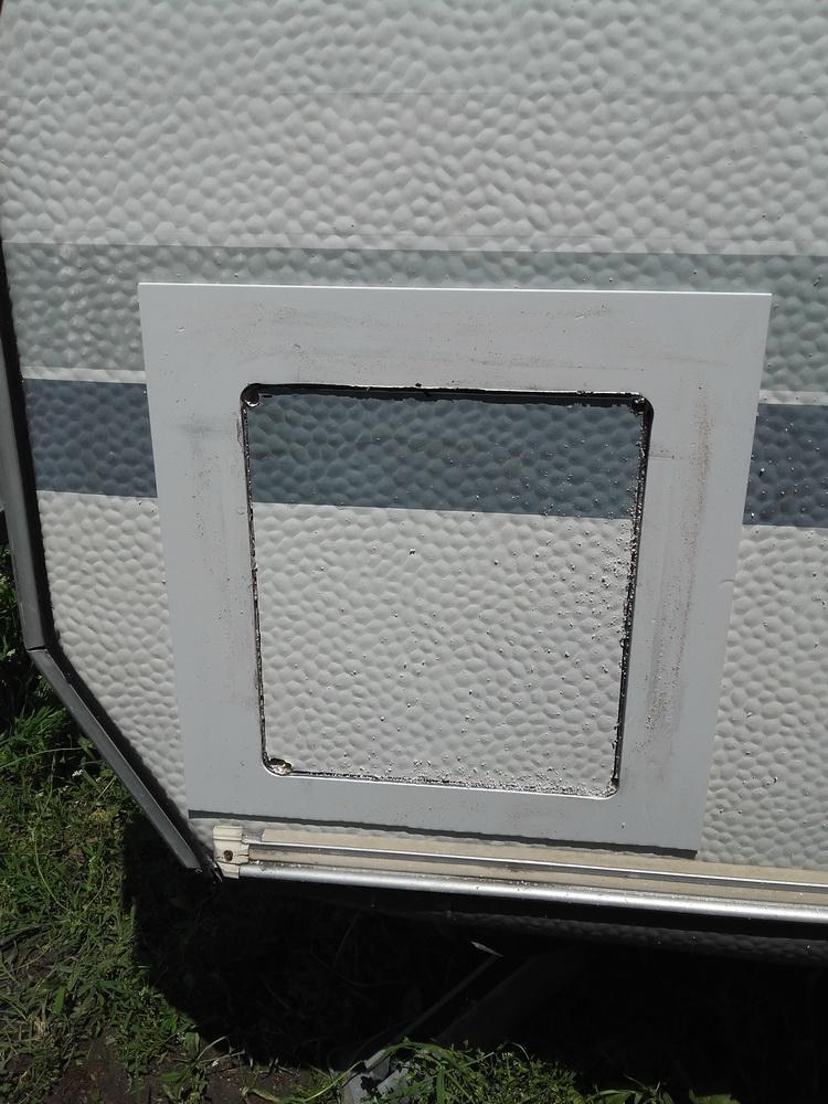

Daca tot ma plictiseam in weekend, am zis sa montez doua usi de vizitare la rulota, sa ma pot bucura de spatiul de sub bancheta, pana acum acest spatiu era inutil, deoarece pt a accesa spatiu trebuia sa ridic banchetele si mai bine ma lasam pagubas..Am achiziționat de la Exis doua usi de vizitare,una Thetford 5 si alta Athos edu 800, cam in jur de 50 euro bucata,si cu dimensiunile de 300x800 mm,exact cat imi permitea spatiul..La mine problema e mai complicata având sistem de încălzire cu calorifere, Primus a trebuit sa mut caloriferele la inaltimea maxima cat permitea sus..Pe langa astea am montat panoul solar deasupra, eu avându-l mobil pana acum,fiind foarte incomod de pus si ma incurca prin rulota asa ca l am montat sus pe acoperiș, si nu m ai am grija lui..O sa pun câteva foto cu operațiunile Imagine Aici s a marcat locul,dupa ample măsurători, desenul fiind facut dupa sablonul din cutie
S a început decupajul rulotei
Imagine Cam asa arata caloriferul si spatiul Imagine
Iar asta e rezultatul final Imagine
Acum partea din spate decupata...ImagineImagineImagine Aici spatiul la final dupa mutarea caloriferelor la maxim cat se permite...
