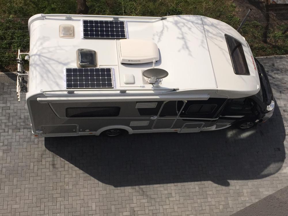

Dupa multe cautari si intrebari in stanga si-n dreapta am cumparat acest set de 200 W https://www.offgridtec.com/200w-12v-mpp ... ption.html
A venit in 5 zile din Germania, tot setul are numai materiale de calitate, pornind de la cabluri pana la suporti, suruburi de inox.... panourile sunt back contact (cu contactele pe spate, care se zice ca au un randament mult mai mare iar ca dimensiuni sunt mai mici decat cele conventionale)
Le-am montat la Nicu Colpos la Bacau (de care am fost foarte multumit) si el a spus ca sunt de calitate panourile si toate accesoriile cu care au venit...
Si sa vedeti ce inseamna sa cumperi din Germania nu din Romania, am specificat in comanda ca vreau ca toate accesoriile sa fie de culoare alba, adica suporti, intrarea in rulota, adezivul etc. cand mi-a venit pachetul am constatat ca adezivul sika era gri, am zis asta e...dupa 3 zile imi vine un allt pachet din Germania cu 2 tuburi de adeziv inotech (nu stiu daca am scris corect) mult mai bun decat sika, dar din cate am inteles nu prea se gaseste decat la dealeri..., de culoare alba, cred ca ei si-au dat seama ca au gresit si nu mi-au ai trimis inca un set de adeziv alb, fara niciun cost in plus fara absolut nimic...oare asa ar fi facut si o firma din Romania ? :D

Cam asa arata panourile montate...

....deci sunt modelul normal sau flexibil ?
0722.296.538
bogdanionita_jean@yahoo.com
Dragos Marin
Mesaje: 474
Data nasterii: 17 Noi 1979
Re: Panou solar flexibil...
Mesaj de Dragos Marin »
Normal, vezi in link-ul de mai sus...
