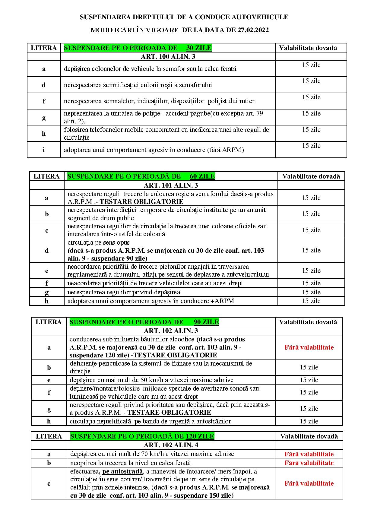

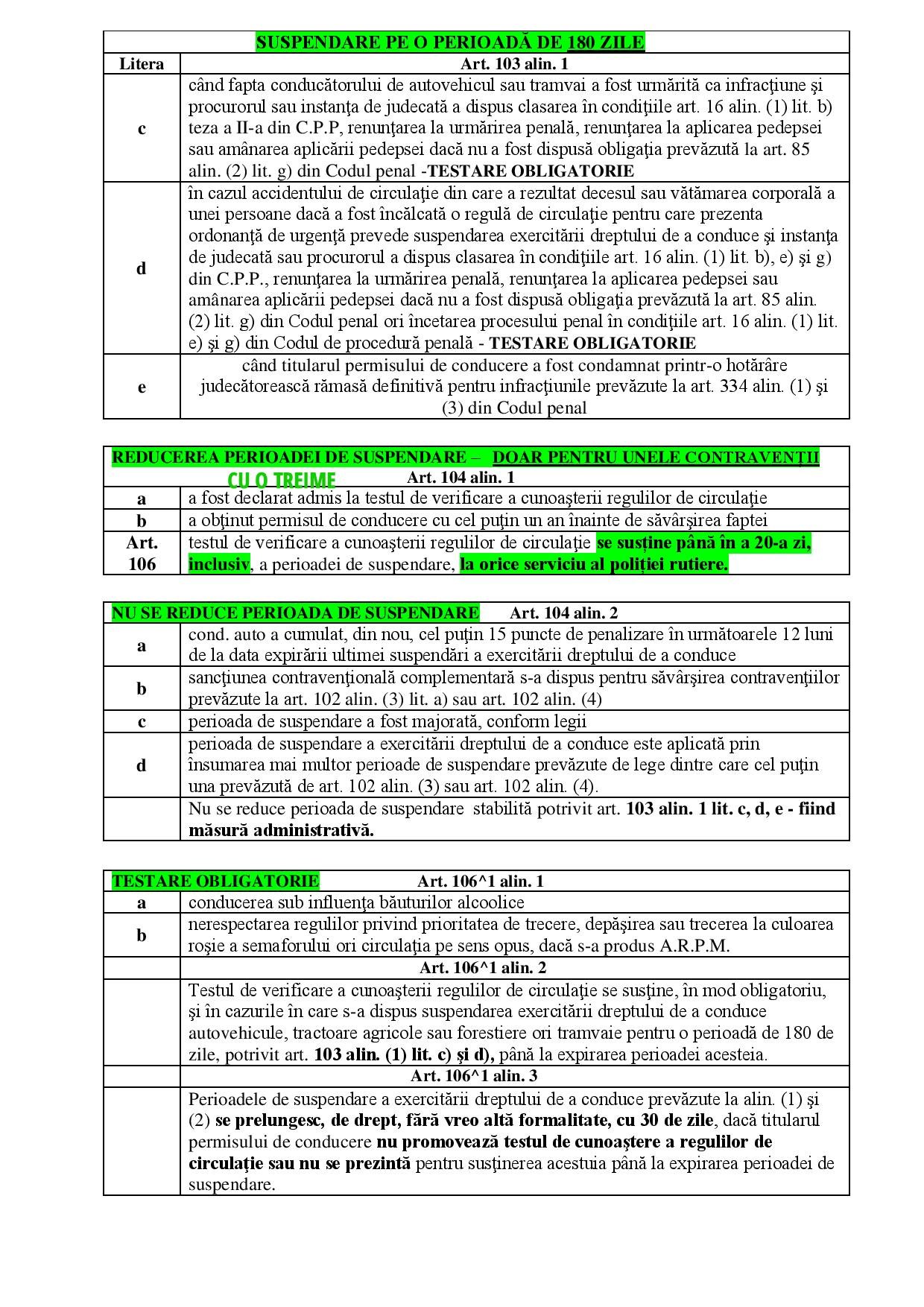

EXTRAS - MODIFICARI la OUG 195 - privind circulația pe drumurile publice
OG nr. 1 din 2022 modifica OUG nr. 195 din 2002 privind Codul rutier.
EXTRAS- MODIFICARI OUG 195-27.02 2022-page-001.jpg (437.96 KiB) Vizualizat de 5052 ori
EXTRAS- MODIFICARI OUG 195-27.02 2022-page-002.jpg (524.89 KiB) Vizualizat de 5050 ori
