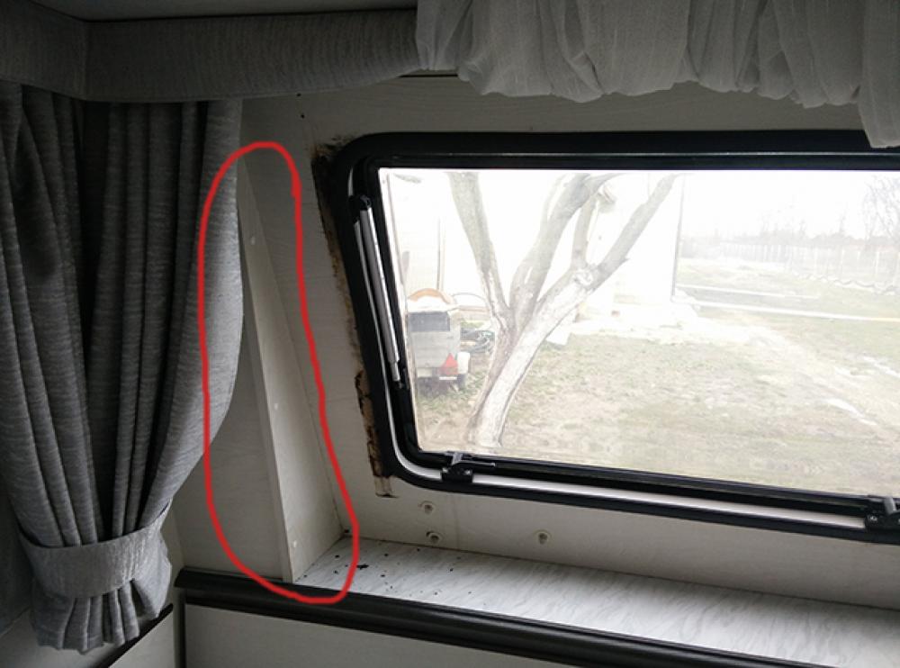

Am achizitionat o rulota Hobby De Luxe din '92 ( chiar de la un user de pe forum ) care se presupune ca nu are infiltratii. Probabil ca nici nu am stiu exact unde sa verific avand in vedere ca este prima mea rulota ..asa ca am descoperit saptamana trecuta ca pe langa chederul geamului din fata se infiltreaza apa...
Am desfacut ruloul si am descoperi ca lemnul (structura ) din stanga e mucegait. cel din dreapta e si el ud dar nu pare mucegait.
Am inceput sa o desfac dar am ramas putin blocat la pasul asta... pot scoate chederul si geamul destul de usor... dar cele 2 bucati incercuite din poza de mai jos nu imi dau seama cum pot fi scoase...
Are cineva vreo idee de cum se desfac??

Cred ca schimbarea panoului in intregime e foarte complicat pentru cineva care nu e profesionist.
Nici nu cred ca e necesar sa-l schimbati, sau poate nu vad clar in fotografii. Daca puteti sa reparati astfel incat sa opriti infiltratia si sa schimbati doar lemnul moale din perete cred ca este suficient.
Tot nu e usor, mai ales ca trebuie sa refaceti cadrul ferestrei la dimensiunile initiale.
Daca nu mai intra apa, in timp se usuca, cel putin partial, lemnul care nu e distrus (moale, putred).

Pentru recondiționarea unui perete este nevoie de demontarea panoului. Se demontează șinele de aluminiu, se desprind peretii intre ei și de podea.
Aproape în toate cazurile, infiltratia unui perete s-a extins și la cei alăturați. Din păcate., rămâne acoperită de finisaje, iar când se descoperă este prea târziu.
Trebuie înțeles că rulota este o structură fragilă și foarte sensibilă la umezeală, de aceea trebuie întreținută periodic pentru a te bucura de ea un timp îndelungat.
Re: Inlocuirea cadrului de lemn din jurul panoului frontal
In postarea cu nr.18 din acest topic, gasiti o lucrare foarte asemanatoare cu necazul dumneavoastra. Urmariti fotografiile si descrierea atasata. In principiu, daca fata rulotei este de plastic, structura interioara a fost facuta prima si apoi s-a pus "capacul" din fata. Incercati sa scoateti dopurile de plastic, sub care veti gasi suruburi de fixare. Nu va rezumati la inlocuirea la ceea "ce se vede". sigur sub panou, dezastrul este mai mare. Infiltratia datorita proprietatii de capilaritate a apei, se duce foarte departe.
Bafta si minuni!

Fata rulotei este tot din aluminiu cu acea "cutie" unde este butelia si restul acareturilor din plastic.
sunt contient ca va trebui sa desfac tot panoul si probabil sa il inlocuiesc dar deocamdata m-am blocat la degajarea unor elemente din interior.
