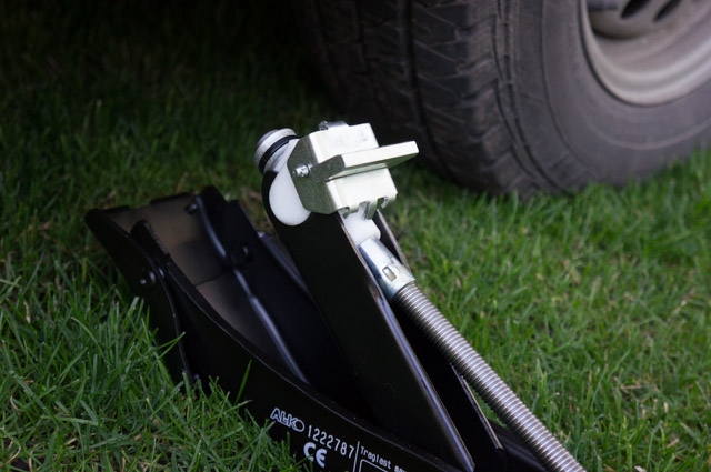

Eu am cumparat cricul special de anul trecut din iarna, dar nu l-am montat decat ieri. Uite cum arata piesa prinsa cu 2 suruburi zdravene pe sasiu:
Fişierul ataşat DSC04240.jpg nu mai este disponibil
Se vede ca respectiva piesa este ca un fel de teava patrata mai lata, cricul are o "limba" care intra in interiorul tevii respective. Cricul arata asa:
Fişierul ataşat DSC04242.jpg nu mai este disponibil
Si conectat la rulota arata asa:
Fişierul ataşat DSC04243.jpg nu mai este disponibil

Ma gandesc ca daca as incerca sa ridic rulota cu ajutorul acelui cric rezultatul n-ar fi neaparat cel mai bun, dar asta este doar parerea mea. Sa comenteze specialistii! Ma rog, specialisti deja au spus ca rulota nu se ridica cu "cricurile" de pe colturi.
