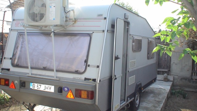

Titel iti multumesc de incurajari cred ca ai citit tot ce mi-au scris colegii despre ideea mea cu AC , reusind sa ma descurajeze la maxim ,dupa ce l-am probat eu am sustinut ca in 10 m patrati cit are rulota nu cred ca la 40 de grade afara nu reuseste sa faca in cei 10 m patrati 25 de grade.Am spus si specific din nou asezarea mea in rulota ma avantajaza mult pt instalarea acelui AC fiindca el cade pe hol intre sifonier si baie si nu incomodeaza deloc circulatia in rulota si are spatiu pe linga el suficient sa traga aer deci in locul unde cade este aerisit , si poate circula erul lejer fara sa fie obstructionat aceasta fiind calitatea maxima pt functionarea in parametri ideali a unui AC portabil .

Titel te rog sa pui aici o poza cu rulota ta in care apare si aerul de apartament pt a înțelege toata lumea ....poate este greu pt uni sa gaseasca unde ai sugerat tu .Si asa vedem cu totii de ce tu faci rece si in cort :mrgreen:

cum intri in rulota pe prtea stanga sus eu am dulapioare amrenuntat la primul dulapior si acolo am pus split-ul astfel in functie de cum vrei sa faci rece orientezi aripioarele in ce parte vrei unitatea am fixat-ope spatele rulotei renuntand la deschiderea geamului spate

Aparatul lui Titel recircula aerul in interior ....normal ca raceste si 2 corturi .....
cele portabile trag aer de afara cald prin toate incheieturile :evil: la 40grade si incerca sa il raceasca :!: ....reuseste ceva ceva dar se chinue :P merge non stop....galagios,nu te poti odihni.......(am avut montat acum 5ani un AC mobil pe un Hobby ,pe care am vrut sa-l vand lui Buliga pe vremea aia nu-l cunosteam :lol: )nu as mai monta decat fortat :mrgreen:

cum se comporta unitatea exterioara a ac-ului, cand pleci cu rulota?
are cel putin 20kg, prinderile pe suport le are doar pe partea de jos, poate face balans si in timpul mersului cand dai in gropi sa nu forteze in suportul care este prins de rulota,si sa cedeze din suruburi. ai montat o intaritura pe partea de interior a rulotei unde este prins suportul?

Acel AC nu a fost construit sa reziste la deplasari. Oare nu pateste nimic datorita zdruncinaturilor? Tevi fisurate, conducte desprinse etc?

am intrat in 5 ani de cand l-am montat si nu am avut nici un fel de probleme de deplasare sau tevi sparte sau mai stiu ce . l-am fixat picioarele aerului cu 4 gauri care le-am dat in rulota si le-am strans piuletele prin rulota dupa care am montat acele picioare de sustinere si astfel in aproape 5 ani desi le verific la fiecare drum niciodata nu am strans nici o piulita
