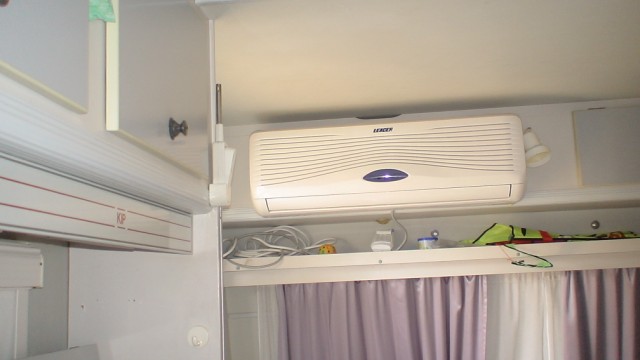

cum intri in rulota pe prtea stanga sus eu am dulapioare amrenuntat la primul dulapior si acolo am pus split-ul astfel in functie de cum vrei sa faci rece orientezi aripioarele in ce parte vrei unitatea am fixat-ope spatele rulotei renuntand la deschiderea geamului spate

Aparatul lui Titel recircula aerul in interior ....normal ca raceste si 2 corturi .....
cele portabile trag aer de afara cald prin toate incheieturile :evil: la 40grade si incerca sa il raceasca :!: ....reuseste ceva ceva dar se chinue :P merge non stop....galagios,nu te poti odihni.......(am avut montat acum 5ani un AC mobil pe un Hobby ,pe care am vrut sa-l vand lui Buliga pe vremea aia nu-l cunosteam :lol: )nu as mai monta decat fortat :mrgreen:

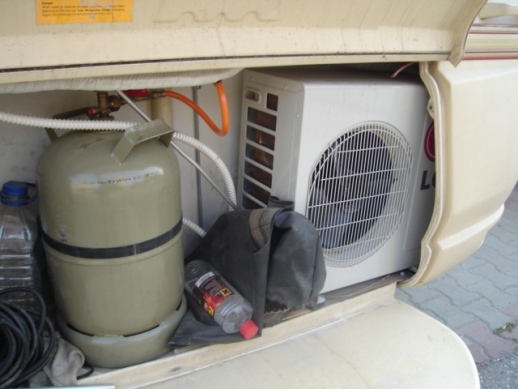

cum se comporta unitatea exterioara a ac-ului, cand pleci cu rulota?
are cel putin 20kg, prinderile pe suport le are doar pe partea de jos, poate face balans si in timpul mersului cand dai in gropi sa nu forteze in suportul care este prins de rulota,si sa cedeze din suruburi. ai montat o intaritura pe partea de interior a rulotei unde este prins suportul?

Acel AC nu a fost construit sa reziste la deplasari. Oare nu pateste nimic datorita zdruncinaturilor? Tevi fisurate, conducte desprinse etc?

am intrat in 5 ani de cand l-am montat si nu am avut nici un fel de probleme de deplasare sau tevi sparte sau mai stiu ce . l-am fixat picioarele aerului cu 4 gauri care le-am dat in rulota si le-am strans piuletele prin rulota dupa care am montat acele picioare de sustinere si astfel in aproape 5 ani desi le verific la fiecare drum niciodata nu am strans nici o piulita

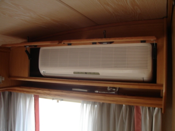

Sa va raspund eu...Am aerul conditionat montat cam de 4 ani in interiorul rulotei. Al meu este un LG 9000 BTU . Il folosesc in general vara la mare. Cand plec la plaja las aerul pornit iar cand venim , in jurul orei 12 ne asezam ca...lacustele in pat....Este racoare si ft placut. Pe de alta parte aerul se poate folosi primavara sau toamna in locatii unde esti legat la 22o . Trebuie sa va aduc la cunostinta ca GPL ul este aprox 3 Ron / litru. O butelie mare poate fi umpluta cu 28 litri Deci 28 X 3 = 84 Ron ...gaz pe care asta iarna l-am consumat fix in 2 zile.

P.S.Unitatea de la AC pusa acolo in cutia de la butelii,in timpul mersului,mareste greutatea pe carligul masinii,daca nu e contrabalansata cu altceva pus in spatele rulotei.
