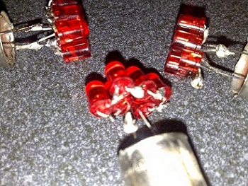

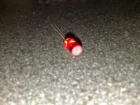

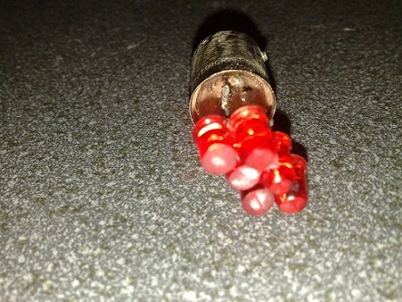

Cu toate ca nu e chiar ontopic niste becuri facute aseara de mine din 6 leduri la 2,2 volti.Am retezat capul ledului pentru un unghi de luminare mai mare,ledurile avand unghiul de doar 20 grade.Urmeaza sa le montez in triple la rulota pentru a fi sigur ca nu voi avea nici o problema cu calculatorul de lumini al masinii.
Va urma sa fac si iluminatul interior doar cu leduri.

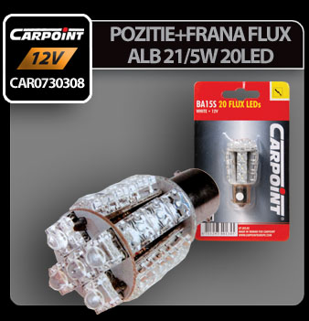

Cu toata parerea de rau pentru calculatorul de bord, nu as risca sa pun pe spatele rulotei la pozitii/frane/semnalizare iluminat pe LED decat daca pe masurate intensitatea luminoasa este mai mare decat a becului aferent. La pozitii as gasi ceva echivalent cu becul de 5W - dar pentru o lumina cat frana de 21 W ansamblul are trebui sa aiba o gramada de LED-uri superflux si sa arate ca mai jos.
Sanatate!

Dar cum la pozitii/frana sunt becuri bilux prevazute,s-au creat oare si variante bilux cu led?(asta ca sa nu se modifice tripla care are prevazute astfel soclurile pt.bec)Oricum daca nu au intensitatea luminoasa destul de mare e si riscant sa fii lovit din spate la o franare dar sa sa lege de asta si politia la un eventual control...sau la ITP.

Becurile le voi pune doar pe pozitie.Nu ma risc nici eu cu becurile pentru frana sau semnalizare. :D La pozitie e faza ca depaseste consumul si astfel calculatorul de lumini sesizeaza o neregula.(6 becuri in total)

Exista si varianta 5W + 21W - dar costa enorm. Poate merita inlocuite intai becurile albe SOFIT de 10W din fata rulotei - oricum noaptea din fata nici nu se vad de faruri. Si desigur cele pentru numar, asa se economisesc 40W - si raman cele rosii de pozitie cu frana care au doar 10W impreuna.
